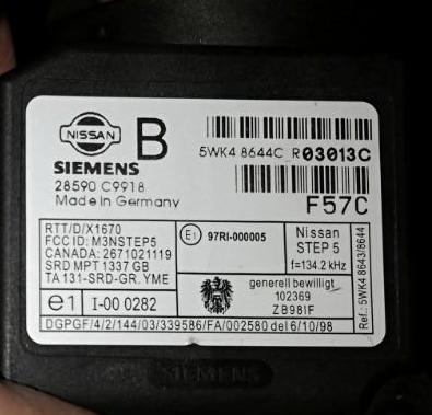

garag-777 Опубликовано 17 марта, 2018 Опубликовано 17 марта, 2018 Фото иммо выложи?дамп иммо какой то странный.
