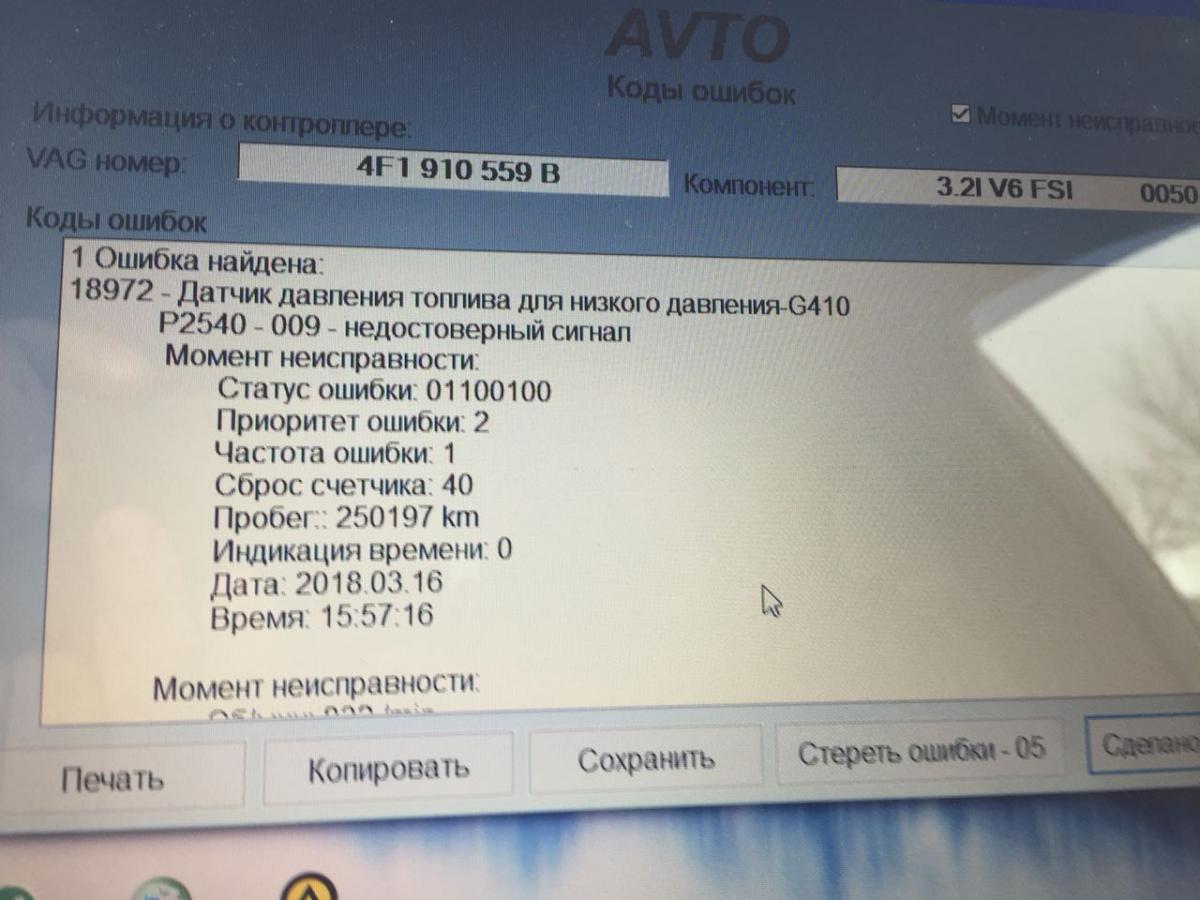

saiko Опубликовано 16 марта, 2018 Поделиться Опубликовано 16 марта, 2018 добрый день, у меня проблема, машина глохнет на ходу. ошибку выдает "18972-датчик давления топлива для низкого давления G410 код Р2540-009-недостоверный сигнал" помогите, пожалуйста! Ссылка на комментарий Поделиться на другие сайты Поделиться

shpuntik 2 Опубликовано 16 марта, 2018 Поделиться Опубликовано 16 марта, 2018 Замени его и не тереби занятых людей по пустякам. Ссылка на комментарий Поделиться на другие сайты Поделиться
saiko Опубликовано 16 марта, 2018 Автор Поделиться Опубликовано 16 марта, 2018 Замени его и не тереби занятых людей по пустякам. а точно из за этого датчика? Замени его и не тереби занятых людей по пустякам. другие причины могут быть? например: т.фильтр, б.насос и т.д. Ссылка на комментарий Поделиться на другие сайты Поделиться
shpuntik 2 Опубликовано 16 марта, 2018 Поделиться Опубликовано 16 марта, 2018 100 пудов. Ссылка на комментарий Поделиться на другие сайты Поделиться

saiko Опубликовано 17 марта, 2018 Автор Поделиться Опубликовано 17 марта, 2018 Добрый вечер! поменял датчик не помогло, в районе бака слышен звук потрескивания, это походу с вентиляцией бака. Эта проблема походу влияет на работу двигателя. Ссылка на комментарий Поделиться на другие сайты Поделиться

saiko Опубликовано 18 марта, 2018 Автор Поделиться Опубликовано 18 марта, 2018 ребята! я клапан вентиляции бака проверил, продувается с обеих сторон, я только не пойму, как клапан вентиляции влияет на работу двигателя, в данный момент машина не заводится, кто чем может, помогите. Двигатель 3,2 FSI Трещин может и не быть ,насос качает , бак сжимает , вентиляция бака не рабода, да, клапан вентиляции бака не работает Ссылка на комментарий Поделиться на другие сайты Поделиться

saiko Опубликовано 29 марта, 2018 Автор Поделиться Опубликовано 29 марта, 2018 Всем привет! в баке оказывается шланг в паз не зафиксирован, он и виновник всего этого, то бензу то воздух сосал, зафиксировал и все поехала Ссылка на комментарий Поделиться на другие сайты Поделиться
shpuntik 2 Опубликовано 29 марта, 2018 Поделиться Опубликовано 29 марта, 2018 (изменено) Насос забирает бензин из колбы. "Шланги" только для эжекционников. По меньшей мере проблема не должна была проявляться постоянно, а только когда в правой части бензин заканчивался, а в левой ещё оставался. Не заметить это со стороны клиента было сложно. Или вы из серии экономов, которые через день по 10 литров? Изменено 29 марта, 2018 пользователем shpuntik 2 Ссылка на комментарий Поделиться на другие сайты Поделиться
