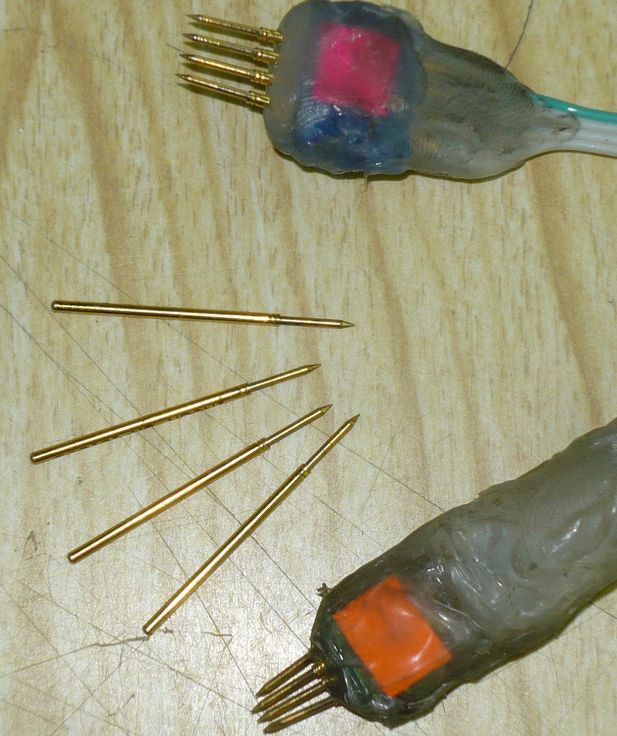

autodamp Опубликовано 11 мая, 2009 Поделиться Опубликовано 11 мая, 2009 powernil сказал: Я их давно не разбираю Это только одна из разновидностей панелей на 24С(U)16, хотя все они без проблем делаются внутривенно, зная точки подключения. Вообщем я придерживаюсь, немножко другого подхода. В связи с тем, что панель действительно разбирается без проблем, а паяться, тем более на выезде не всегда удобно, я работаю клипсой или в отдельных случаях подпружиненными иголками. По времени, это не больше того, чем включить паяльник, разогреть его, подпаяться, а затем отпаяться. Да и следов внешнего вмешательства - не видно. И последнее, панели 2005 года с ЕЕПРОМ, мне попадались только на авто ввезенных с Штатов. Ссылка на комментарий Поделиться на другие сайты Поделиться

autodamp Опубликовано 12 мая, 2009 Поделиться Опубликовано 12 мая, 2009 episcop сказал: А мона поподробнее про подпружиненные иголки... для 912-х Ну про иголки упоминалось уже неоднократно и не только в этом форуме. Если ты имеешь в виду для подключения к панели на Фокусе с 9S12, то там при отсутствии разъема, нужны не иголки, а крючки. Варианты исполнения последних, при желании можешь найти. Фото самих иголок и пару вариантов исполнения коннекторов на них, прилагаю. Ссылка на комментарий Поделиться на другие сайты Поделиться
