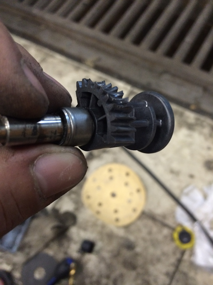

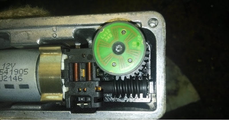

sanyad30 Опубликовано 27 марта, 2018 Опубликовано 27 марта, 2018 По не додуву просит проверить сервопривод заслонки ( снять, от щёлкнуть клипсы на корпусе, снять пластиковую крышку и посмотреть на шестерни) Могут быть как на фото. Затем проверить (продымить при 3.0 атмосферах систему нагнетания), не кулер, а всю. Прям от воздухана. заслонка.pdfПолучение информации... проверить по ошибке 123900.pdfПолучение информации...
Валентин12345 Опубликовано 27 марта, 2018 Автор Опубликовано 27 марта, 2018 (изменено) так турбину поменял в месте с сервоприводом, турбина и серво. шли новые в комплекте. все проверки делал старом ,серво отрабатывает нариканий нет. егр клапан глушил физически ,бестолку. Изменено 27 марта, 2018 пользователем Валентин12345
