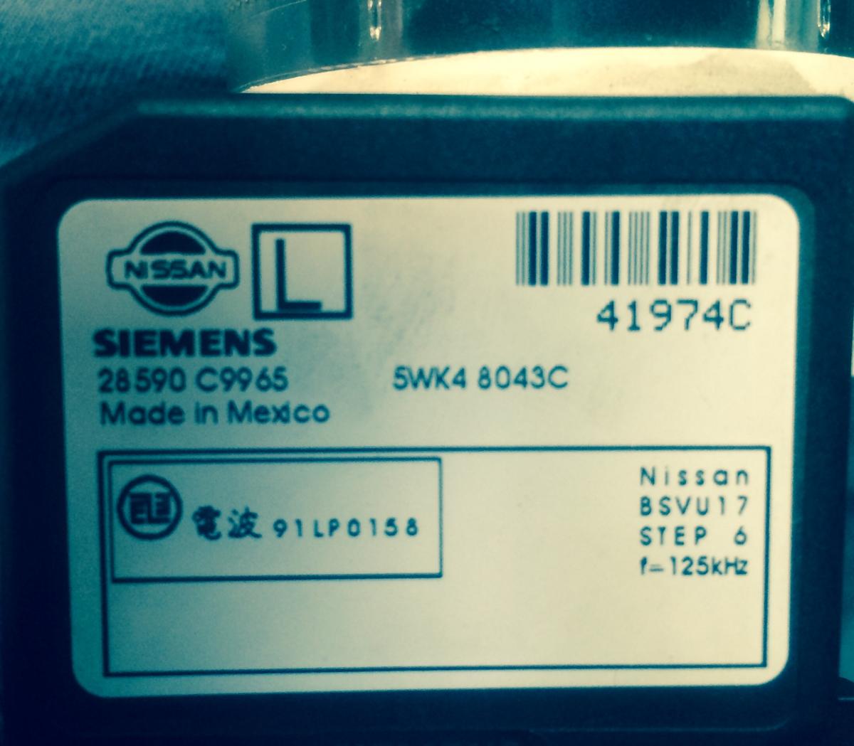

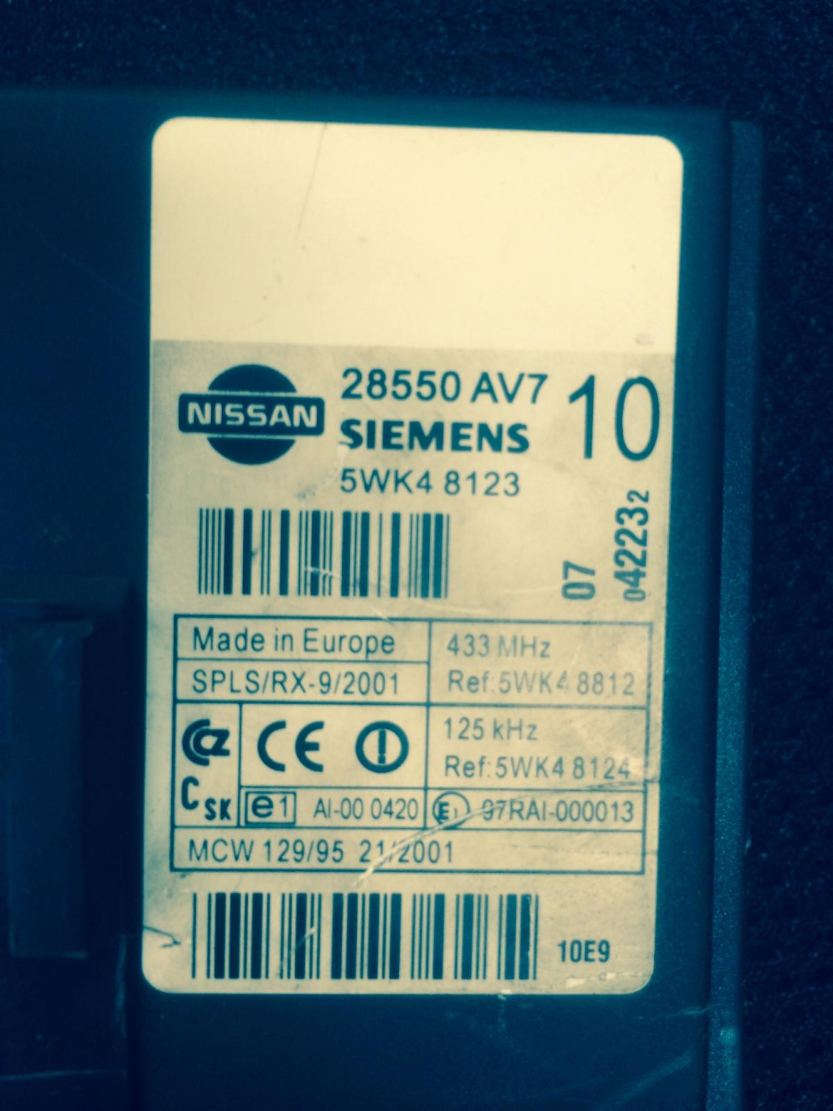

lyannoy Опубликовано 6 июня, 2014 Поделиться Опубликовано 6 июня, 2014 По такой наклейке кто поможет посчитать ? Ссылка на комментарий Поделиться на другие сайты Поделиться

nemez36 Опубликовано 6 июня, 2014 Автор Поделиться Опубликовано 6 июня, 2014 Там на наклейке написано, step6, ключи в BCM, а это стикер с усилителя. Ссылка на комментарий Поделиться на другие сайты Поделиться
lyannoy Опубликовано 6 июня, 2014 Поделиться Опубликовано 6 июня, 2014 Там на наклейке написано, step6, ключи в BCM, а это стикер с усилителя. А с BCM как потянуть не подскажите ? Ссылка на комментарий Поделиться на другие сайты Поделиться

lyannoy Опубликовано 7 июня, 2014 Поделиться Опубликовано 7 июня, 2014 По наклейка кто может посчитать? Ссылка на комментарий Поделиться на другие сайты Поделиться
keyvlad Опубликовано 7 июня, 2014 Поделиться Опубликовано 7 июня, 2014 в личке. этот кальк есть в свободном доступе. поищи не ленись. Ссылка на комментарий Поделиться на другие сайты Поделиться
lyannoy Опубликовано 7 июня, 2014 Поделиться Опубликовано 7 июня, 2014 в личке. этот кальк есть в свободном доступе. поищи не ленись. Спасибо......накачал кальков не работают они Ссылка на комментарий Поделиться на другие сайты Поделиться
keyvlad Опубликовано 7 июня, 2014 Поделиться Опубликовано 7 июня, 2014 PIN подошел? Ссылка на комментарий Поделиться на другие сайты Поделиться
lyannoy Опубликовано 7 июня, 2014 Поделиться Опубликовано 7 июня, 2014 PIN подошел? Да ....но косяк был в проводке под торпедой.. Ссылка на комментарий Поделиться на другие сайты Поделиться
