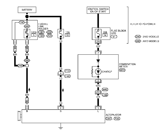

vladel Опубликовано 20 марта, 2018 Автор Поделиться Опубликовано 20 марта, 2018 А если отключить pin контроль. Сига есть на авто. pin контроль это и есть S. Сигнализации нет. Ну снимите ремень приводной. На АКБ всё долно работать. А зачем ремень снимать? Если снять фишку с генератора, то все нормально работает. Вариант отцепить L c гены, который на панель идёт. Tуда утекает, того что не хватает. А так похоже на жучок в преде. Screenshot_440.png Через L идет возбуждение. Отцеплял штатный провод, подключал отдельным проводом через лампочку, изменений нет. Ссылка на комментарий Поделиться на другие сайты Поделиться

vladel Опубликовано 22 марта, 2018 Автор Поделиться Опубликовано 22 марта, 2018 (изменено) А подробней можно, какая связь с генератором. ? В момент когда после подъема стеклоподъемника отпускаешь клавишу появляется кратковременный скачок напряжения, и блок IPDM не известно по какой причине засаживает кан, и отрубается все что сидит на кане. При этом просадок по питанию нет. Вот такая простейшая неисправность. Изменено 22 марта, 2018 пользователем vladel Ссылка на комментарий Поделиться на другие сайты Поделиться
unik Опубликовано 22 марта, 2018 Поделиться Опубликовано 22 марта, 2018 Почему вы написали что у вас Pin L это возбуда. Это всегда был контроль Ссылка на комментарий Поделиться на другие сайты Поделиться
vladel Опубликовано 22 марта, 2018 Автор Поделиться Опубликовано 22 марта, 2018 (изменено) Я имел ввиду, что по S регулятор контролирует напряжение. Через L возбуждается и работает контролька. Изменено 22 марта, 2018 пользователем vladel Ссылка на комментарий Поделиться на другие сайты Поделиться
unik Опубликовано 23 марта, 2018 Поделиться Опубликовано 23 марта, 2018 Ничего там по L не возбуждается. Эти гены не нуждаются в таком. Не путайте с ТАЗ И блок IPDMER не имеет никакого CAN с Master sw Каким образом IPDMER глушил ДВС без ГЕНЫ. Не настолько он умный. Да диагноза на этих ЕСМ прёт по K-Line.Как ваш сканер срывало,вот это загадка. Ссылка на комментарий Поделиться на другие сайты Поделиться
