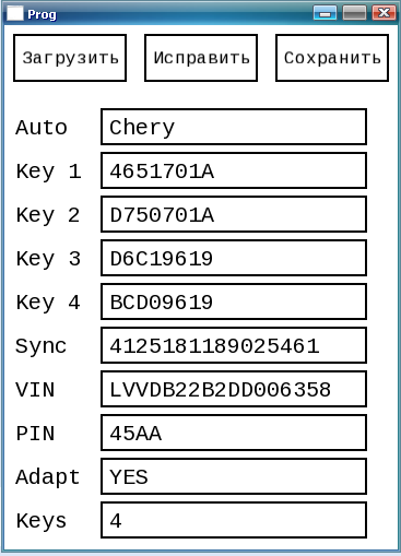

Женя С. Опубликовано 21 марта, 2018 Поделиться Опубликовано 21 марта, 2018 Подскажите , кто знает. Нужен пин из моторника по дампу. Или дамп с известным пином... Дилеры пин дают (1077), но он не подходит. M11-3600020_24C02.binПолучение информации... S12-3621010GA_95320.binПолучение информации... Ссылка на комментарий Поделиться на другие сайты Поделиться
Sogd Опубликовано 21 марта, 2018 Поделиться Опубликовано 21 марта, 2018 а это от одной машины? личка полная Ссылка на комментарий Поделиться на другие сайты Поделиться
Женя С. Опубликовано 21 марта, 2018 Автор Поделиться Опубликовано 21 марта, 2018 Похоже мне привезли коробочный блок вместо моторного :) В иммо дамп порушен - пин не считает. А еще и моторник не совсем моторник :) Ссылка на комментарий Поделиться на другие сайты Поделиться

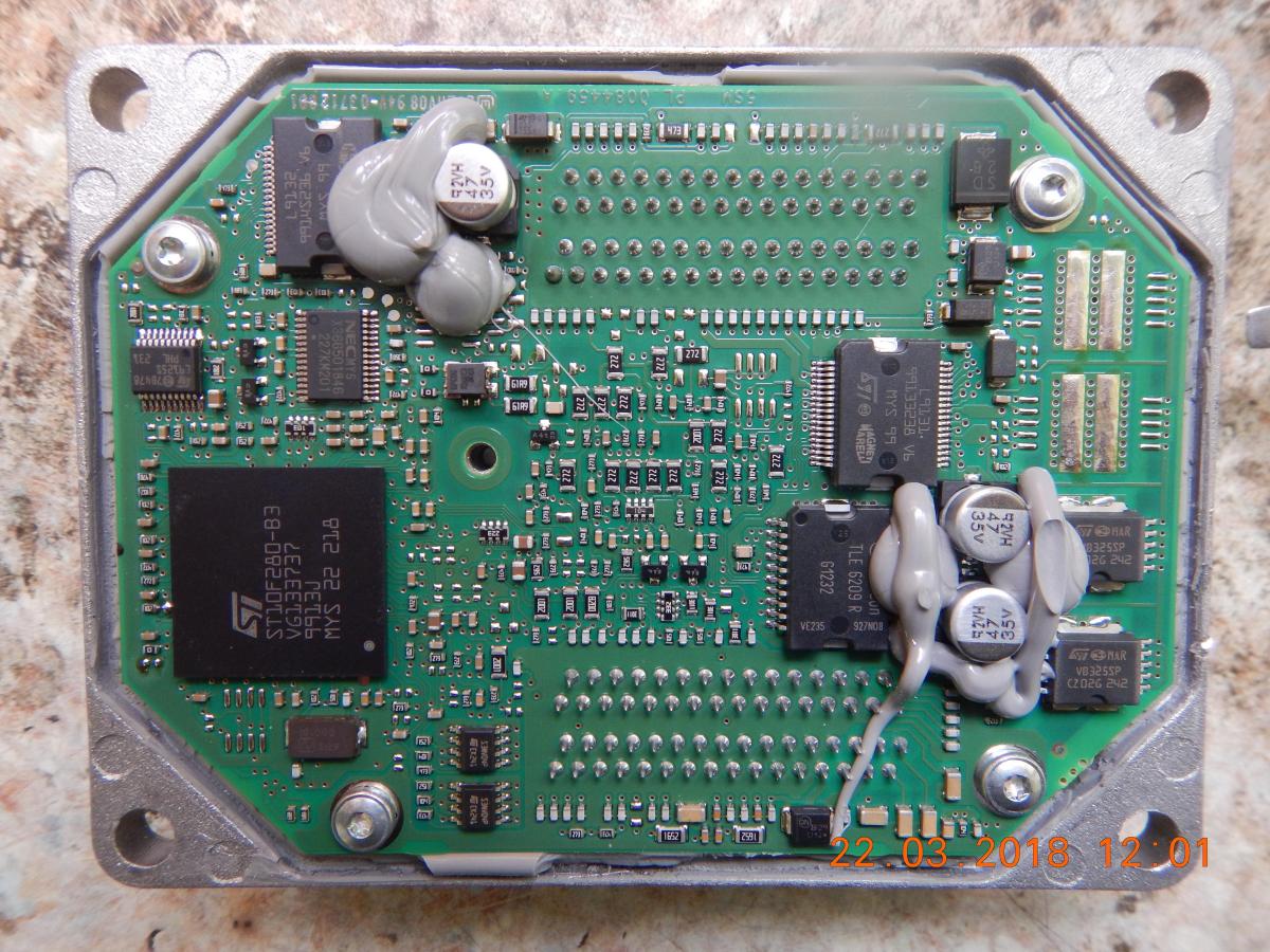

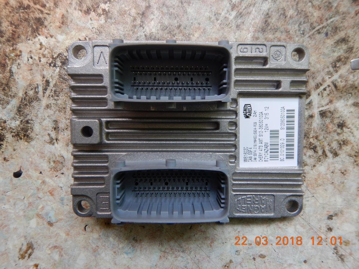

Женя С. Опубликовано 22 марта, 2018 Автор Поделиться Опубликовано 22 марта, 2018 Немного информации для интересующихся. Моторник магнетти марелли IAW 5SF4 Внутри ST10F280. Хорошо бы почитать , подключения не нашел нигде Ссылка на комментарий Поделиться на другие сайты Поделиться
formula Опубликовано 22 марта, 2018 Поделиться Опубликовано 22 марта, 2018 piasini читает без проблем,я лично читал,подключение есть в хелпах piasini fiat Ссылка на комментарий Поделиться на другие сайты Поделиться
Женя С. Опубликовано 22 марта, 2018 Автор Поделиться Опубликовано 22 марта, 2018 Пиасини не имею, буду благодарен за картинку. Ссылка на комментарий Поделиться на другие сайты Поделиться
formula Опубликовано 22 марта, 2018 Поделиться Опубликовано 22 марта, 2018 Там на фото плохо видно возле проца,но похоже кто то boot пин подпаивал и пытались читать.Подключение поищу Ссылка на комментарий Поделиться на другие сайты Поделиться
formula Опубликовано 22 марта, 2018 Поделиться Опубликовано 22 марта, 2018 Не влазит файл""""Ошибка Размер файла превышает допустимый для загрузки размер"""",давай почту отправлю Ссылка на комментарий Поделиться на другие сайты Поделиться
Женя С. Опубликовано 22 марта, 2018 Автор Поделиться Опубликовано 22 марта, 2018 В 22.03.2018 в 11:40, formula сказал: Не влазит файл""""Ошибка Размер файла превышает допустимый для загрузки размер"""",давай почту отправлю Спасибо. Накопал. Все читается без проблем, пин в явном виде. IAW 5SF Stilo.pdfПолучение информации... Ссылка на комментарий Поделиться на другие сайты Поделиться
