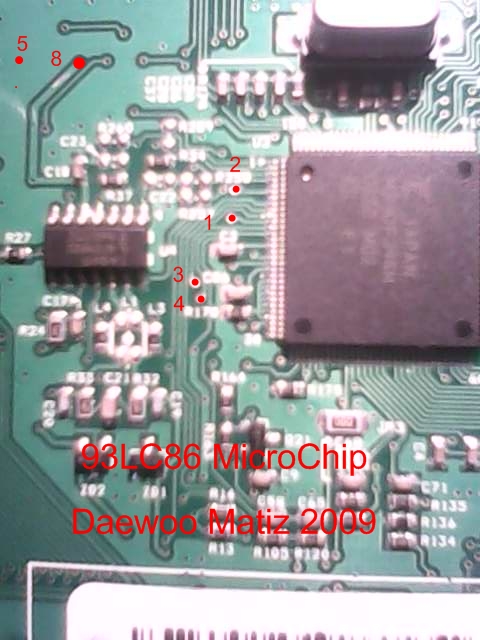

saha8680 Опубликовано 22 марта, 2018 Поделиться Опубликовано 22 марта, 2018 Товарищи!!!Кто нибудь разбирал щиток приборов Chevrolet M300 Spark? епром не могу найти пишут 93 с86 2013г или там бодик надо делать(если он там есть) Ссылка на комментарий Поделиться на другие сайты Поделиться
владимир 71 Опубликовано 22 марта, 2018 Поделиться Опубликовано 22 марта, 2018 В 22.03.2018 в 14:59, saha8680 сказал: Товарищи!!!Кто нибудь разбирал щиток приборов Chevrolet M300 Spark? епром не могу найти пишут 93 с86 2013г или там бодик надо делать(если он там есть) под дисплеем. Ссылка на комментарий Поделиться на другие сайты Поделиться
saha8680 Опубликовано 22 марта, 2018 Автор Поделиться Опубликовано 22 марта, 2018 В 22.03.2018 в 15:06, владимир 71 сказал: под дисплеем. дак бодик делайтся? Ссылка на комментарий Поделиться на другие сайты Поделиться
Ромчик1 Опубликовано 22 марта, 2018 Поделиться Опубликовано 22 марта, 2018 (изменено) Епром под дисплеем Изменено 22 марта, 2018 пользователем Ромчик1 Ссылка на комментарий Поделиться на другие сайты Поделиться
saha8680 Опубликовано 22 марта, 2018 Автор Поделиться Опубликовано 22 марта, 2018 В 22.03.2018 в 15:11, Ромчик1 сказал: Епром под дисплеем распаивать придется? Ссылка на комментарий Поделиться на другие сайты Поделиться
владимир 71 Опубликовано 22 марта, 2018 Поделиться Опубликовано 22 марта, 2018 В 22.03.2018 в 15:12, saha8680 сказал: распаивать придется? может кто внутрисхемку даст. Ссылка на комментарий Поделиться на другие сайты Поделиться
saha8680 Опубликовано 22 марта, 2018 Автор Поделиться Опубликовано 22 марта, 2018 В 22.03.2018 в 15:15, владимир 71 сказал: может кто внутрисхемку даст. дайте пожалуйста кому не жалко уже влип на дисплей Ссылка на комментарий Поделиться на другие сайты Поделиться
владимир 71 Опубликовано 22 марта, 2018 Поделиться Опубликовано 22 марта, 2018 В 22.03.2018 в 15:22, saha8680 сказал: дайте пожалуйста кому не жалко уже влип на дисплей пересчитать сможешь ? может в платный раздел обратиться ? там и внутрисхемку дадут и посчитают , чтоб 5 раз не выпаивать. Ссылка на комментарий Поделиться на другие сайты Поделиться
saha8680 Опубликовано 22 марта, 2018 Автор Поделиться Опубликовано 22 марта, 2018 Пересчитаю сам Ссылка на комментарий Поделиться на другие сайты Поделиться
Александр 50 Опубликовано 22 марта, 2018 Поделиться Опубликовано 22 марта, 2018 В 22.03.2018 в 15:50, saha8680 сказал: Пересчитаю сам Ссылка на комментарий Поделиться на другие сайты Поделиться
saha8680 Опубликовано 23 марта, 2018 Автор Поделиться Опубликовано 23 марта, 2018 В 22.03.2018 в 16:04, Александр 50 сказал: В 22.03.2018 в 15:50, saha8680 сказал: Пересчитаю сам спасибо а кварц перемыкать не надо? Ссылка на комментарий Поделиться на другие сайты Поделиться

garag-777 Опубликовано 23 марта, 2018 Поделиться Опубликовано 23 марта, 2018 (изменено) В 23.03.2018 в 04:44, saha8680 сказал: спасибо а кварц перемыкать не надо? Зависит от того,чем вы собираетесь прочитать!а вообще нет,только напряжение в программаторе около 3.2 вольта не забудьте установить. Изменено 23 марта, 2018 пользователем garag-777 Ссылка на комментарий Поделиться на другие сайты Поделиться
stepa11111 Опубликовано 25 марта, 2018 Поделиться Опубликовано 25 марта, 2018 В 23.03.2018 в 05:06, garag-777 сказал: Зависит от того,чем вы собираетесь прочитать!а вообще нет,только напряжение в программаторе около 3.2 вольта не забудьте установить. Кварц перемыкают пользователи ПО5 Ссылка на комментарий Поделиться на другие сайты Поделиться
