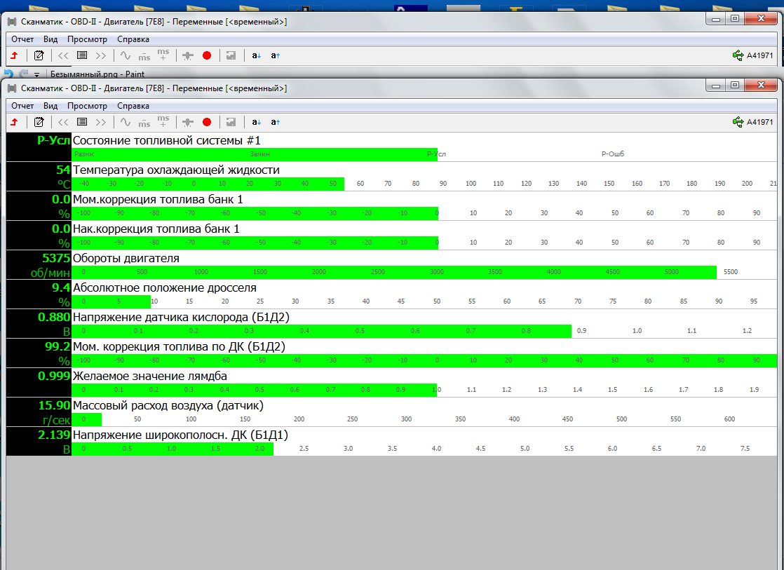

Sava26 Опубликовано 23 марта, 2018 Поделиться Опубликовано 23 марта, 2018 Парни помогите с проблемой по кашкаю. После запуска краткосрочная коррекция убегает в -25% при всем при этом все исправнополностью, напряжение дк падает к 0 т.е. система обратной связи пытается загнать себя в бесконечность, если отцепить дк всеработает идеально, смесь проверял по шдк -строго 14.7, пробег у машины 40000км, проблема появилась после разряда аккумулятора. Может кто сталкивался? Я в замешательстве... Ссылка на комментарий Поделиться на другие сайты Поделиться

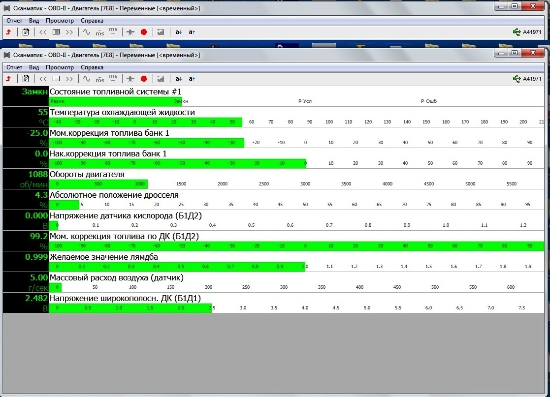

Sava26 Опубликовано 23 марта, 2018 Автор Поделиться Опубликовано 23 марта, 2018 Дк работает , при перегазовках до 0.8-0.9в подпрыгивает на хх подает медленно к 0.2-0.1 , при таком напряжении коррекция должна в + идти а она наоборот все меньше и меньше. Ссылка на комментарий Поделиться на другие сайты Поделиться
Sava26 Опубликовано 23 марта, 2018 Автор Поделиться Опубликовано 23 марта, 2018 (изменено) В 23.03.2018 в 15:10, unik сказал: Чем диагнозу делаете. Что показывает A/F составляющая Сканматик2 по обд . Перегазовка и хх Изменено 23 марта, 2018 пользователем Sava26 Ссылка на комментарий Поделиться на другие сайты Поделиться
zuc Опубликовано 23 марта, 2018 Поделиться Опубликовано 23 марта, 2018 Дк1 широкополосник Дк2 цирконий Ссылка на комментарий Поделиться на другие сайты Поделиться
alert Опубликовано 23 марта, 2018 Поделиться Опубликовано 23 марта, 2018 На скрине четко же видно, что напряжение B1S1 далеко не 0-1 Вольт. Перепутал датчики что ли? Ссылка на комментарий Поделиться на другие сайты Поделиться

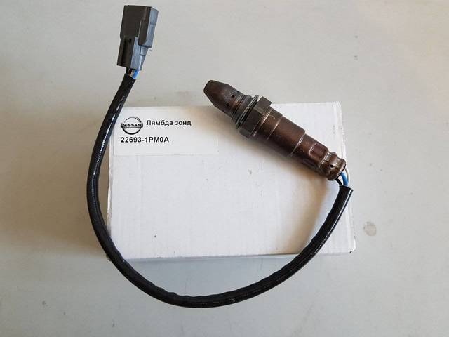

Sava26 Опубликовано 26 марта, 2018 Автор Поделиться Опубликовано 26 марта, 2018 В 23.03.2018 в 17:57, alert сказал: На скрине четко же видно, что напряжение B1S1 далеко не 0-1 Вольт. Перепутал датчики что ли? Походу не досмотрел, не подумал что там шдк. Заменил датчик кислорода - толку нет, проблема таже. Может существует какое то обучение по чистому кислороду? Как на шдк LC-1. Ссылка на комментарий Поделиться на другие сайты Поделиться
alert Опубликовано 26 марта, 2018 Поделиться Опубликовано 26 марта, 2018 Нет обучения. Заменил датчик кислорода на оригинал? Ссылка на комментарий Поделиться на другие сайты Поделиться
Sava26 Опубликовано 26 марта, 2018 Автор Поделиться Опубликовано 26 марта, 2018 В 26.03.2018 в 04:45, alert сказал: Нет обучения. Заменил датчик кислорода на оригинал? Да оригинал 226931PM0A Ссылка на комментарий Поделиться на другие сайты Поделиться
