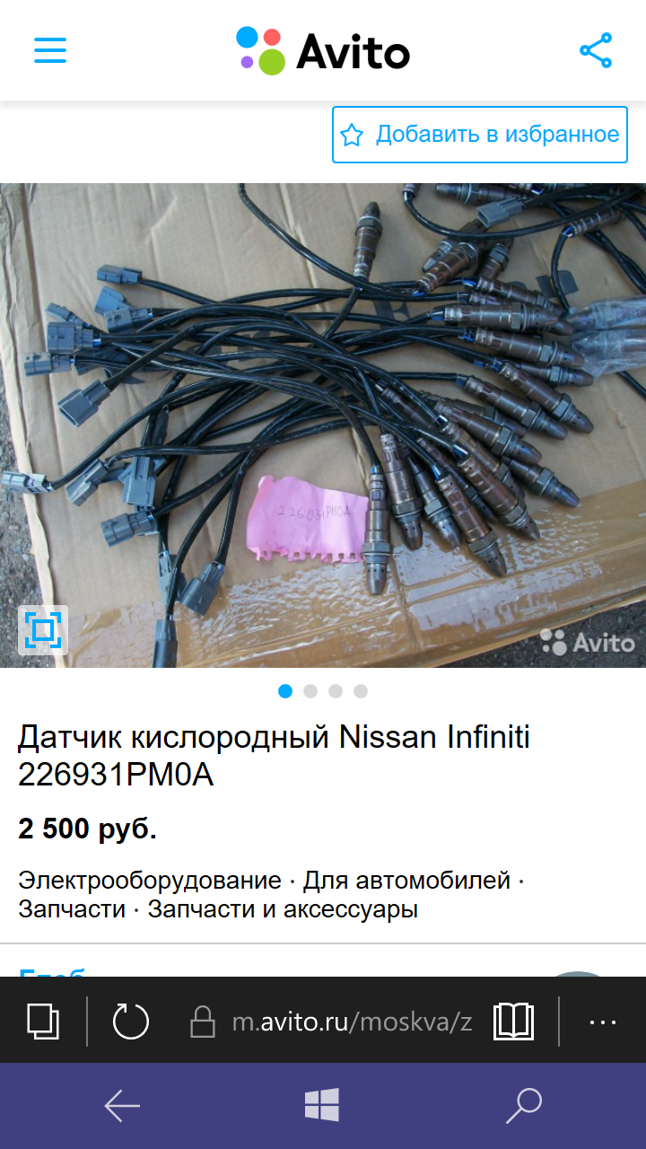

Самурай77 Опубликовано 26 марта, 2018 Поделиться Опубликовано 26 марта, 2018 Все симтомы кривой лямды, если действительно сделаны все проверки. Даже если установлена новая, то сейчас очень модно покупать запчасти на авито и неродивых поставщиков-упаковщиков.Как раз этот номер пользуется популярностью. Ссылка на комментарий Поделиться на другие сайты Поделиться

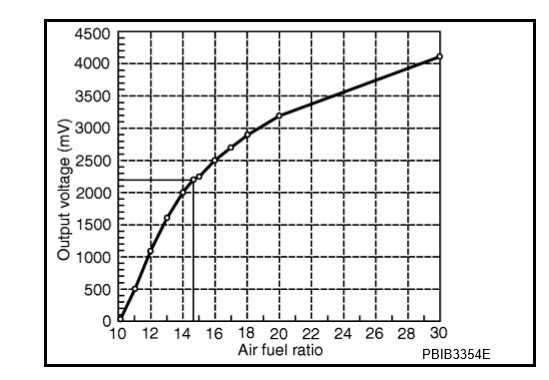

Sava26 Опубликовано 26 марта, 2018 Автор Поделиться Опубликовано 26 марта, 2018 В 26.03.2018 в 11:47, Самурай77 сказал: Все симтомы кривой лямды, если действительно сделаны все проверки. Даже если установлена новая, то сейчас очень модно покупать запчасти на авито и неродивых поставщиков-упаковщиков.Как раз этот номер пользуется популярностью. wp_ss_20180326_0001.png Тоже видел это объявление) Датчик емекс заказывал. Какое должно быть напряжение на шдк на хх когда все в норме? Ссылка на комментарий Поделиться на другие сайты Поделиться

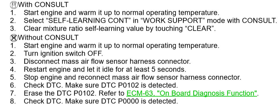

Самурай77 Опубликовано 26 марта, 2018 Поделиться Опубликовано 26 марта, 2018 Сброс есть, можно сделать без прибора на этих авто. Ссылка на комментарий Поделиться на другие сайты Поделиться
Sava26 Опубликовано 27 марта, 2018 Автор Поделиться Опубликовано 27 марта, 2018 Парни всем спасибо победил. Попробовал вычитать прошивку и блок сбросился и заработал как положено, остальные манипуляции так и не помогли, поставил старую лямбду- она тоже работает -коррекции +1 -1% Ссылка на комментарий Поделиться на другие сайты Поделиться
