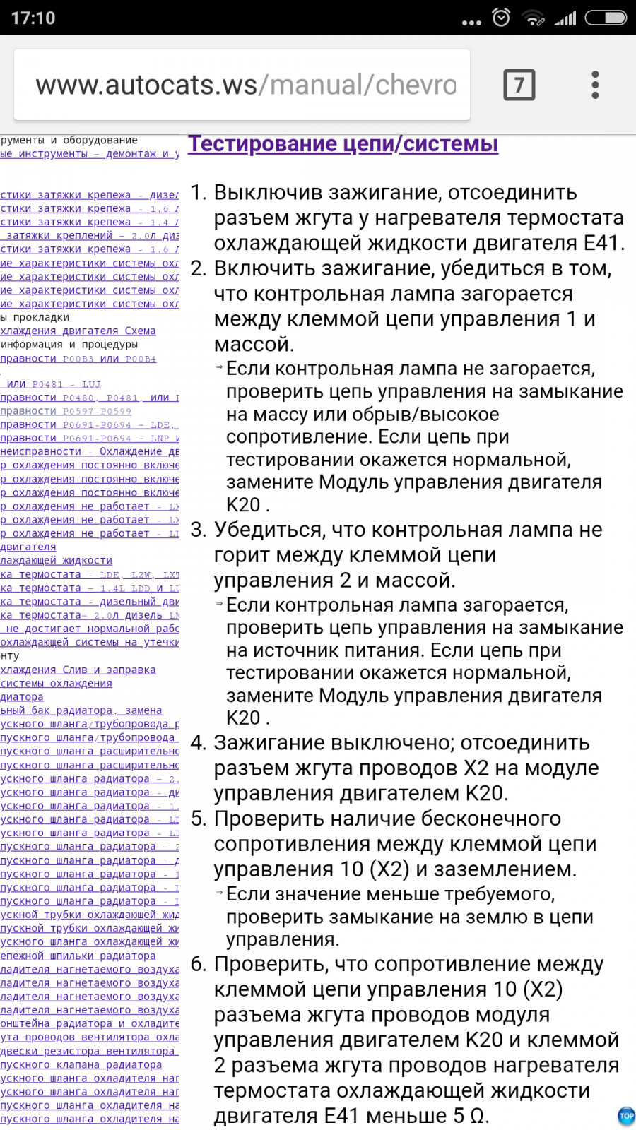

Санечик Опубликовано 24 марта, 2018 Автор Поделиться Опубликовано 24 марта, 2018 Если есть в СканДоке тест нагревателя термостата.У кого есть тис по проверке нагревателя термостата? Ссылка на комментарий Поделиться на другие сайты Поделиться
052 Опубликовано 24 марта, 2018 Поделиться Опубликовано 24 марта, 2018 Трудно в Гугле что-ли найти? Ссылка на комментарий Поделиться на другие сайты Поделиться
