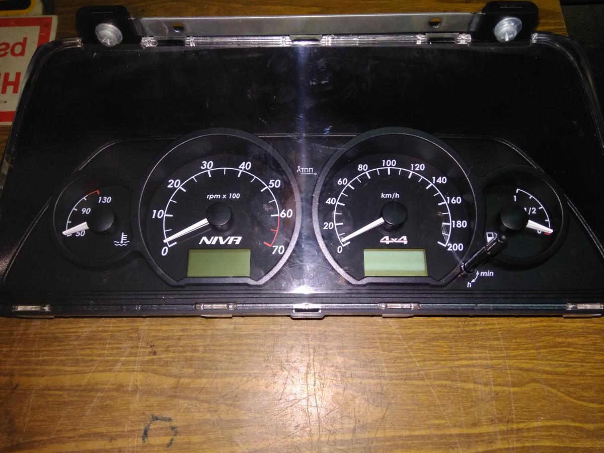

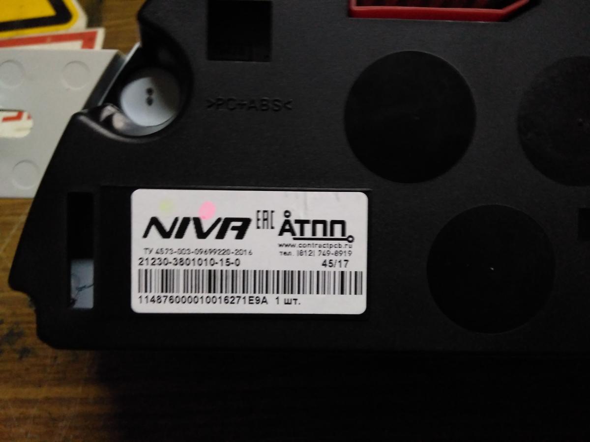

sdemy Опубликовано 24 марта, 2018 Поделиться Опубликовано 24 марта, 2018 Доброго времени суток. Уважаемые кто то ставил подмотку на такой авто ( с абс) ,попробовал "стандартную" подмотку на ЛЕ5 ,не мотает... распиновка панели вроде как у старой подключался к серому проводу на красном разъеме. Авто постоянно в разъездах времени "покопать" нормально нет... Может кто подскажет чего,может ньюансы появились какие относительно старого Шевика Ссылка на комментарий Поделиться на другие сайты Поделиться

sdemy Опубликовано 27 марта, 2018 Автор Поделиться Опубликовано 27 марта, 2018 Сигнальныйй провод всегда рвать надо когда мотаешь,а провод всегда брал в левом пороге. Доброго времени , свежие авто делали ? провод как и был серый или другой цвет? Всё там как на старых нивах только пины местами поменяны и цвета проводов чуток другие. т.е. датчик скорости не серый проводок и в другом месте...? если не трудно поделитесь пожалуйста Вашей инфой ,что и где.... Ссылка на комментарий Поделиться на другие сайты Поделиться
dimon2000 Опубликовано 29 марта, 2018 Поделиться Опубликовано 29 марта, 2018 Доброго времени , свежие авто делали ? провод как и был серый или другой цвет? т.е. датчик скорости не серый проводок и в другом месте...? если не трудно поделитесь пожалуйста Вашей инфой ,что и где.... На панели серо-красный, только пред абс надо убирать Ссылка на комментарий Поделиться на другие сайты Поделиться
sdemy Опубликовано 29 марта, 2018 Автор Поделиться Опубликовано 29 марта, 2018 На панели серо-красный, только пред абс надо убирать Огромное спасибо за ответ . провод в той же (красной) колодке? на моталке после Ле5 транзистор,на его выходе(коллекторе) делитель ставили? (какие сопротивления если да)? Ссылка на комментарий Поделиться на другие сайты Поделиться
sdemy Опубликовано 29 марта, 2018 Автор Поделиться Опубликовано 29 марта, 2018 еще вопрос Уважаемые может у кого есть актуальная распиновка данной панели приборов Ссылка на комментарий Поделиться на другие сайты Поделиться
