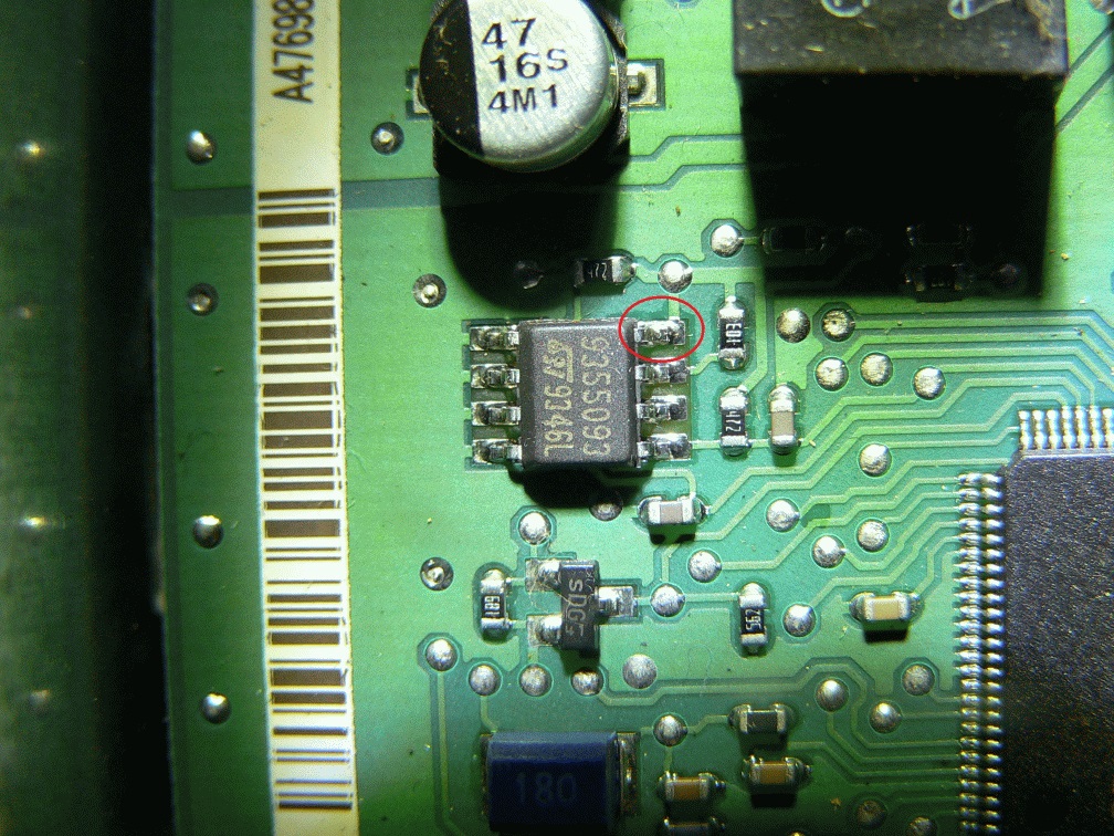

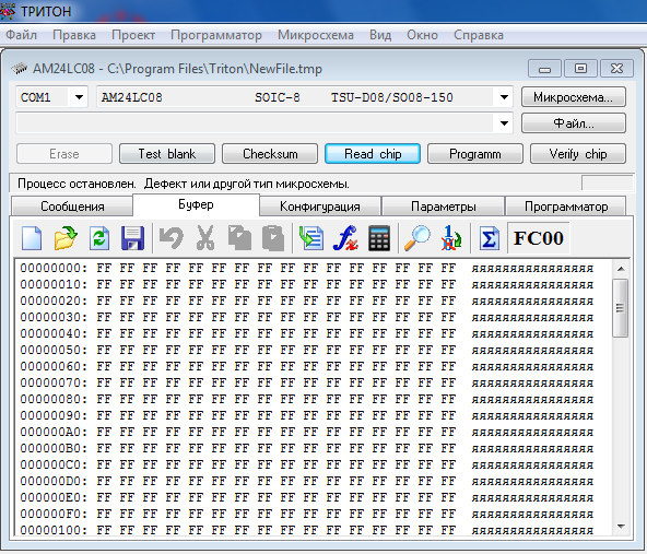

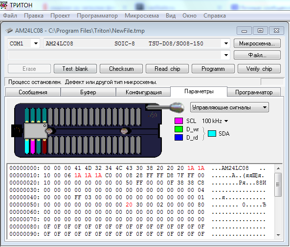

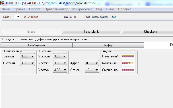

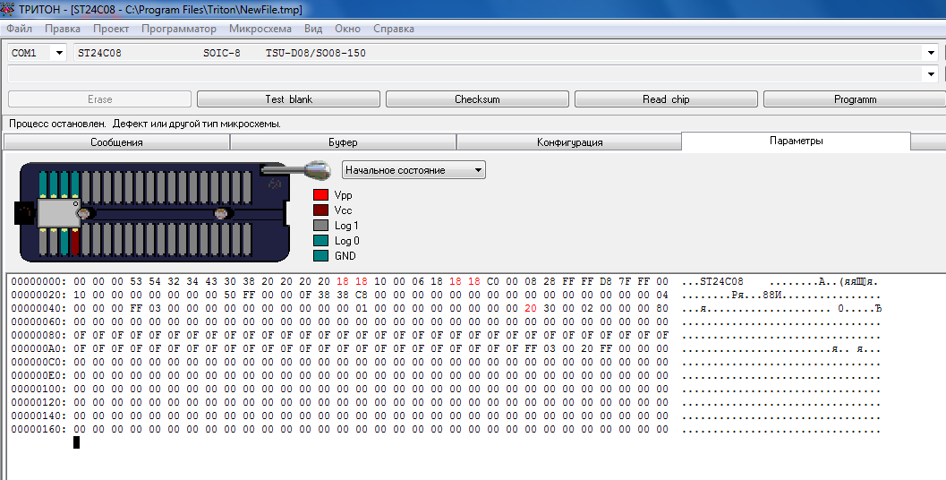

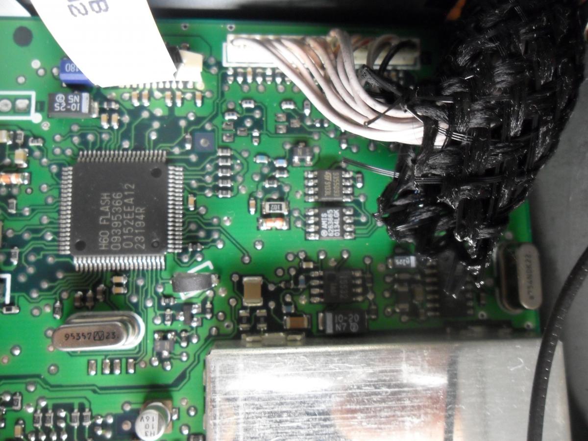

Всем доброго времени суток.DELCO ELECTRONICS нужно отвязать.Возникла проблема со сливом дампа 9355093/L9A (STMicroelectronics) .У меня древний Тритон V5.4 Версия программного обеспечения TriSoft V5.7.48 от 22.09.2017г выставлял разные мс ошибка типа
Chip: ST24C08
package: SOIC-8
adapter: TSU-D08/SO08-150
Reading...
Процесс остановлен. Дефект или другой тип микросхемы. T=0,17s

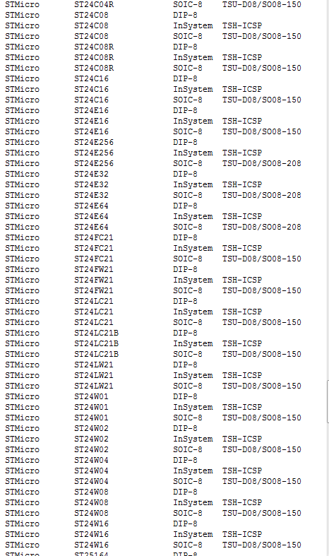

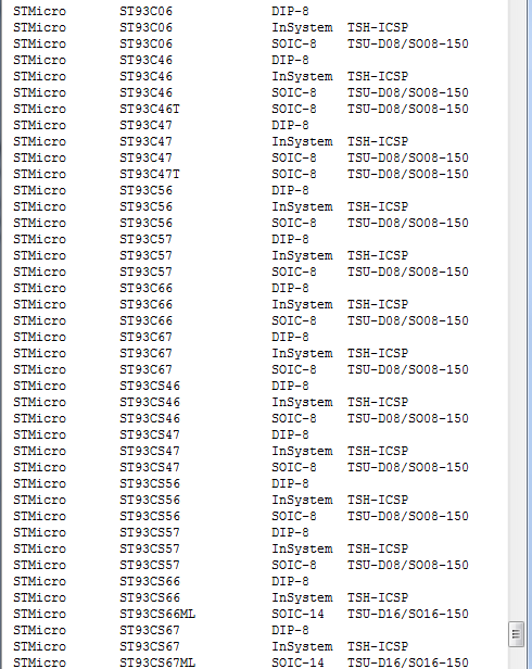

Даташит говорят бесполезно искать,какую мс выставлять на Тритоне ,список во вложении.
Если на Тритоне не идет,подскажите что можно приобрести на али по дешевля для слива дампа с  9355093/L9A
Не знаю, как тритон, выпаять, засунуть в UPA-USB, неужели у знакомых нет? Да и в Вашем списке только 93 серия...а это таки 2408, схему подключения юзайте...

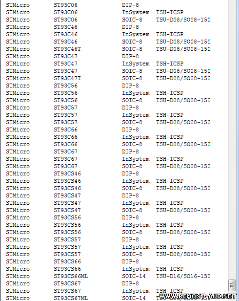

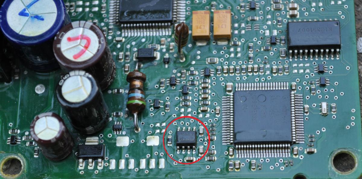

Вы сначала с типом микросхемы определитесь , а потом уже программатор ищите . Это не 93-я и не 24-я серия . Что-то типа 95160 или 95640.... . Лак смойте и нормально прочитаете маркировку.

В моем случае 24C08 даташит говорят не найти,

В 1 посту на фото не эта микросхема . В вашем списке только 93я серия ? Тритон работает со всеми основными типами еепром .
Изменено пользователем smrodo
Сравните вот 9355093 на плате . Совершенно другое подключение . Здесь 1 - 2 - 3 - 4 пины вместе и на "минусе" . Видно сразу 24-я серия .
9355093 народ понипрогом даже читает без проблем . Выше схему уже выкладывали .

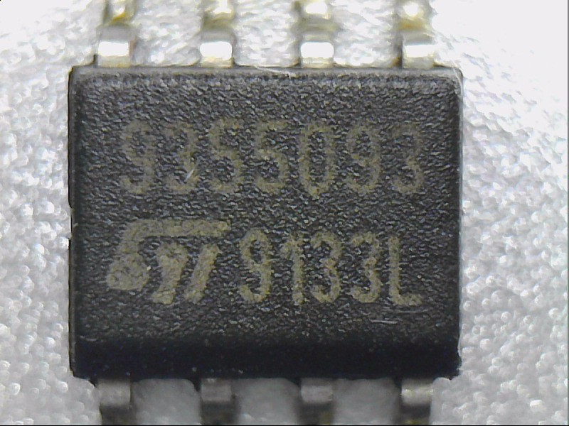

Исправляюсь не то фото по ошибке выложил  пост уже не отредактировать вот правильное фото и список микросхем,а какую серию нужно выставлять 24?

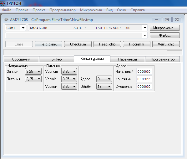

я все перепробовал и напряжение до 3.3v менял все равно ошибка

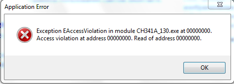

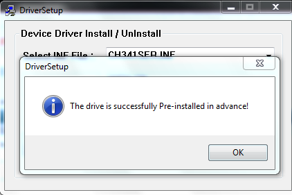

Программатор пришел при запуске выдает ошибку
Изменено пользователем KURECT
Сначала требовал файл Zlib1.dll я его установил потом,ошибка.Дрова вроде установились.Цифровые подписи драйверов отключены.
