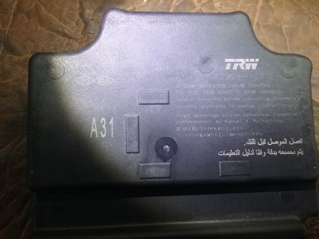

fantoy Опубликовано 27 марта, 2018 Поделиться Опубликовано 27 марта, 2018 Kia Ceed 95910-a2310. Успешно увалил приклеенную 95256. В результате от всех дампов в нете имею B168400 not configured is detected. Я так понял, что блоки новые забивают комплектацию по кузову. типа не та комплектация. есть варианты по вину подобрать пас код или другое решение? Ссылка на комментарий Поделиться на другие сайты Поделиться
kyzka Опубликовано 28 марта, 2018 Поделиться Опубликовано 28 марта, 2018 что значит увалил ? и что из оборудования есть для работы с Kia Ссылка на комментарий Поделиться на другие сайты Поделиться
maxx343 Опубликовано 28 марта, 2018 Поделиться Опубликовано 28 марта, 2018 была такая же проблема,но всё решилось с первого раза заменой 25256 на новую и заливкой чужого дампа (вроде даже номер блока не совпадал).В дампе по-моему ещё прописывал вин или номер блока,точно не помню,давно было.... Ссылка на комментарий Поделиться на другие сайты Поделиться
fantoy Опубликовано 28 марта, 2018 Автор Поделиться Опубликовано 28 марта, 2018 95256 новую взял.старая труп.очень силно была приклеена. первый раз повредил за 12лет.обидно. дампы с нет а с крашем и без выбивают ошибку по несоответствию комплектации b168400.jd22 и jd17 не подходят. я так понял, что блок с одним номером верифицируется в авто по комплектации и один раз на заводе. соответственно нужен дамп с моей комплектации абс....Если у кого есть дампы даже с крашем киньте пож. буду пробовать.95910-a2310 Ссылка на комментарий Поделиться на другие сайты Поделиться
kyzka Опубликовано 28 марта, 2018 Поделиться Опубликовано 28 марта, 2018 (изменено) фото блока выложите, и информацию по автомобилю желательно двигатель коробка...а то так на кофейной гуще гадать можно.. Изменено 28 марта, 2018 пользователем kyzka Ссылка на комментарий Поделиться на другие сайты Поделиться
fantoy Опубликовано 28 марта, 2018 Автор Поделиться Опубликовано 28 марта, 2018 (изменено) U5YHN816BEL074776 disel 1.6/automat/2014/комплектация жирная. Подушки водит.,пасс.,шторки,боковые,преднатяжители. Изменено 28 марта, 2018 пользователем fantoy Ссылка на комментарий Поделиться на другие сайты Поделиться
fantoy Опубликовано 29 марта, 2018 Автор Поделиться Опубликовано 29 марта, 2018 jd21.вы абсолютно правы. щас пробую. Ссылка на комментарий Поделиться на другие сайты Поделиться
fantoy Опубликовано 29 марта, 2018 Автор Поделиться Опубликовано 29 марта, 2018 что то у меня ощущение, что нужно искать дамп с ACU jd21, а не переделывать другие. Ссылка на комментарий Поделиться на другие сайты Поделиться
fantoy Опубликовано 29 марта, 2018 Автор Поделиться Опубликовано 29 марта, 2018 огромное спасибо opel555таки да. в этих блоках с ACU прошивка должна быть обязательно только соответствующей. ACU программируется один раз на заводе и больше не меняется. Интересно аналоги где то такого маразма встречаются? Ссылка на комментарий Поделиться на другие сайты Поделиться
