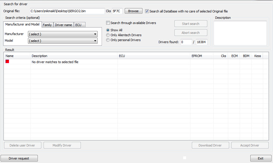

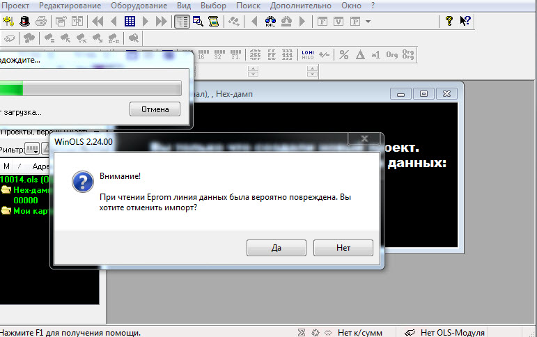

Помогите разобраться с прошивкой. Авто кушает много бензина но при этом едет довольно лучше чем сток поэтому появились сомнения насчёт прошивки.Проверьте пожалуйста оригинал ли этоSERGO2.bin Вычитал как емс3132 512кб . Искал сток на просторах интернета нечего не нашёл.
Больше нечем вычесть? Есть номер блока, прошивка какое-то кривая.!
к сожалению нет. 3bo 907 557 c
в чём заключается кривизна прошивки?
В панельку и в прогере  прочитайте прошивку. Тогда что то можно будет посмотреть.
Или нормально,в буте вычитайте. Считано НЕ корректно,тоесть не правильно.
