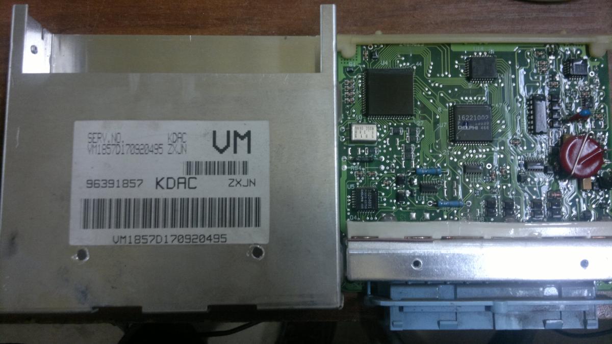

Irek73 Опубликовано 16 октября, 2015 Поделиться Опубликовано 16 октября, 2015 (изменено) Ребята помогите с Ланосом, эбу на фото, нужна норм прошивка, для нормальной комфортной езды, помогите, отблагодарю! Авто постоянно работает с рывками, хход не стабилен. Изменено 16 октября, 2015 пользователем Irek73 Ссылка на комментарий Поделиться на другие сайты Поделиться
jeka939 Опубликовано 16 октября, 2015 Поделиться Опубликовано 16 октября, 2015 Ребята помогите с Ланосом, эбу на фото, нужна норм прошивка, для нормальной комфортной езды, помогите, отблагодарю! Авто постоянно работает с рывками, хход не стабилен. Личку почисть Ссылка на комментарий Поделиться на другие сайты Поделиться
vasilich Опубликовано 16 октября, 2015 Поделиться Опубликовано 16 октября, 2015 Ребята помогите с Ланосом, эбу на фото, нужна норм прошивка, для нормальной комфортной езды, помогите, отблагодарю! Авто постоянно работает с рывками, хход не стабилен. к MLG или Челябе в личку стукни. Ссылка на комментарий Поделиться на другие сайты Поделиться
