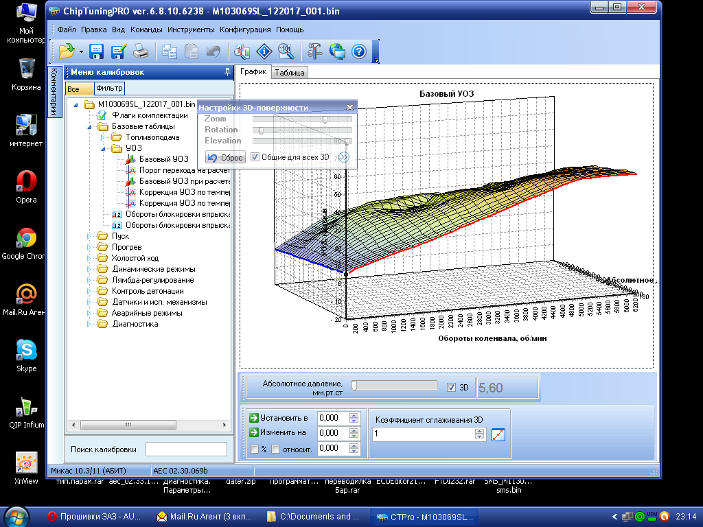

vasilich Опубликовано 5 июня, 2011 Поделиться Опубликовано 5 июня, 2011 вот держи! slavuta_12_m10.3.rarПолучение информации... Ссылка на комментарий Поделиться на другие сайты Поделиться
aikonss Опубликовано 5 июня, 2011 Поделиться Опубликовано 5 июня, 2011 (изменено) В 05.06.2011 в 18:34, vasilich сказал: вот держи! Это такая шутка? Вы её хоть окрывали ? УОЗ - кругом 0, вся комплектация фулл включена, даже дмрв вместе с мап ))))) Изменено 5 июня, 2011 пользователем aikonss Ссылка на комментарий Поделиться на другие сайты Поделиться
vasilich Опубликовано 5 июня, 2011 Поделиться Опубликовано 5 июня, 2011 А что вас не устраивает ? там в архиве и калибровка и еепром причём архив скачан с чиптюнера. Ссылка на комментарий Поделиться на другие сайты Поделиться
grig43777 Опубликовано 5 июня, 2011 Поделиться Опубликовано 5 июня, 2011 В 05.06.2011 в 16:17, aikonss сказал: Здравствуйте. Ищу стоковую для Славуты М10,3+ М113069SL122023 может у кого нибуть есть ? Спасибо заранее! M113069SL12202 подойдёт ? Ссылка на комментарий Поделиться на другие сайты Поделиться
vasilich Опубликовано 5 июня, 2011 Поделиться Опубликовано 5 июня, 2011 В 05.06.2011 в 19:00, aikonss сказал: Это такая шутка? Вы её хоть окрывали ? УОЗ - кругом 0, вся комплектация фулл включена, даже дмрв вместе с мап ))))) помоему вы что то путаете вот 2 скрина помоему этого достаточно будет. Ссылка на комментарий Поделиться на другие сайты Поделиться
