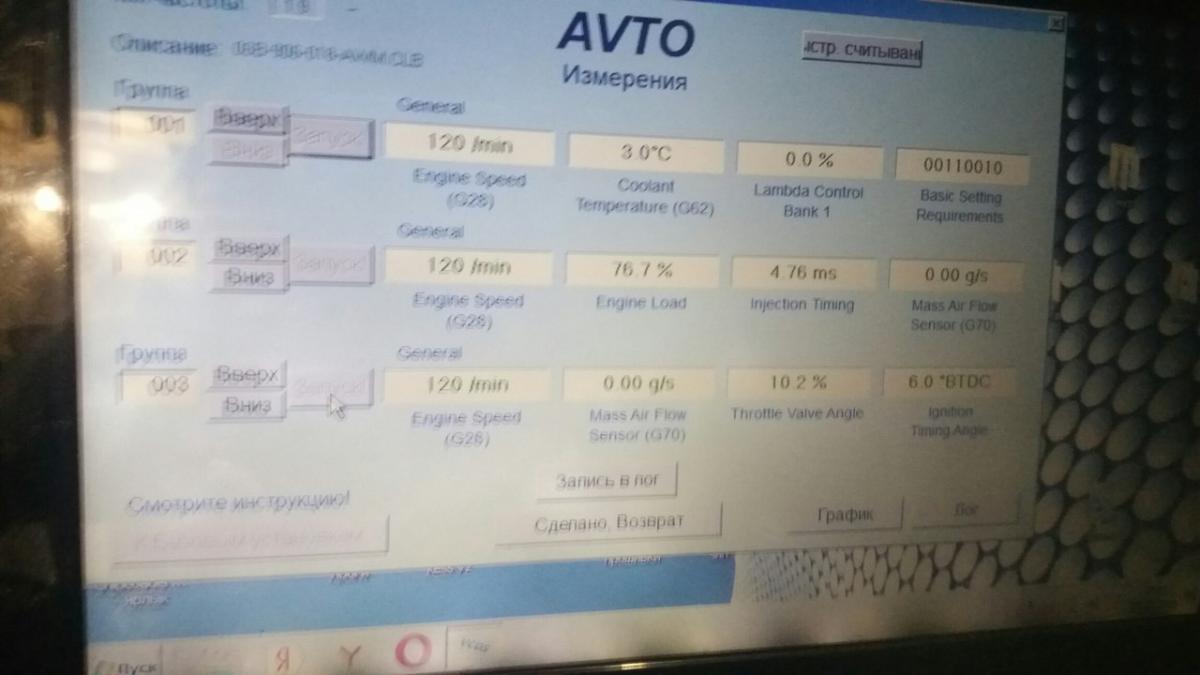

AHTTTOXA Опубликовано 28 марта, 2018 Поделиться Опубликовано 28 марта, 2018 Всем привет. audi a4 b6 1.8 турбовая бенз, ЭБУ бош МЕ7.9. В один прекрасный день перестала заводится . Искра есть, форсунки работают, давление в рампе 3.5, датчик температуры g62 норм, заслонка работает, обороты считывает при прокрутке стартера около 200 об. метки норм. Иногда заведется но не более 450 оборотов работает при нажатии на педаль глохнет. Ошибок нет ни в приборке ни в эбу. А без ДМРВ она должна завестись и без датчика распредвала? А да еще свечи заливает. Помогите советом? Ссылка на комментарий Поделиться на другие сайты Поделиться
Step_777 Опубликовано 28 марта, 2018 Поделиться Опубликовано 28 марта, 2018 Диагностировали! скрины хотя покажите! Базу пробывали делать? Ссылка на комментарий Поделиться на другие сайты Поделиться

AHTTTOXA Опубликовано 28 марта, 2018 Автор Поделиться Опубликовано 28 марта, 2018 Диагностировали! скрины хотя покажите! Базу пробывали делать? Базу не пробовал, завтра сделаю. Скрин ща скину но это я пробывал без ДМРВ. Завтра с ДМРВ сделаю скрин. глушитель забит если бы забился но не резко, а запуск все хуже и хуже был бы Ссылка на комментарий Поделиться на другие сайты Поделиться
Step_777 Опубликовано 28 марта, 2018 Поделиться Опубликовано 28 марта, 2018 дроосель много показывает! до 5 должно быть вроде! 60 или 90 гр там адаптация по хх статус посмотрите! дросель трогали? Ссылка на комментарий Поделиться на другие сайты Поделиться

Step_777 Опубликовано 28 марта, 2018 Поделиться Опубликовано 28 марта, 2018 может быть конечно и так! но сразу на четыри цилиндра? а на скрине 3 група 3 столбец -все в норме? Ссылка на комментарий Поделиться на другие сайты Поделиться

shpuntik 2 Опубликовано 28 марта, 2018 Поделиться Опубликовано 28 марта, 2018 Автор темы лентяй. "Заливает свечи" - это полная лажа. Во всяком случае очень часто именно "заливает свечи" при минимальном давлении (1.0-2.0 бара). Некоторых это вводит в заблуждение, что давление в порядке. Нужно посмотреть, есть ли обратка при запуске. Нормальный насос даёт 1.5 литра/минуту в обратку. И ещё, мне почему-то кажется, что импульс 5мс при запуске и температуре 3 градуса недостаточен для запуска. Нужно на вскидку 15-20мс. Ссылка на комментарий Поделиться на другие сайты Поделиться
