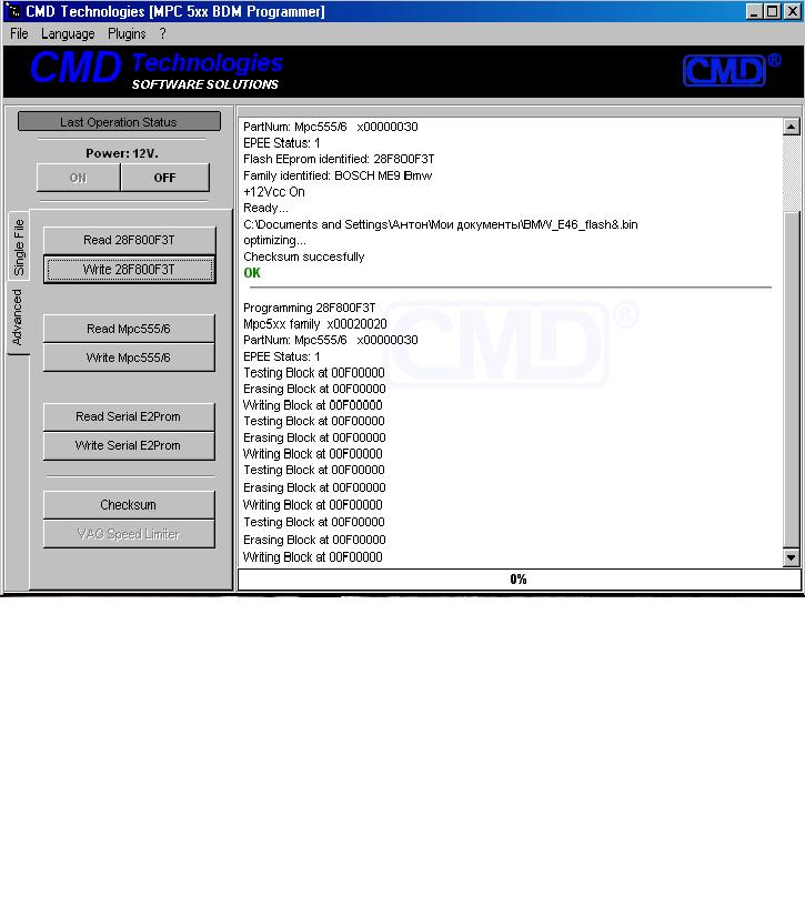

Pentagon Опубликовано 22 июня, 2014 Поделиться Опубликовано 22 июня, 2014 Новая беда, при записи флеш BDM100 пытается писать один адрес и так целый час, потом ошибка и так на 2х блоках. Ссылка на комментарий Поделиться на другие сайты Поделиться

Supercharger Опубликовано 25 июня, 2014 Поделиться Опубликовано 25 июня, 2014 возможна ли запись по OBD чтение и запись MS 42 с помощью BMW-Explorer Нет. Новая беда, при записи флеш BDM100 пытается писать один адрес и так целый час, потом ошибка и так на 2х блоках. Этот блок так просто не пишется... ищи куда сопротивление впаять или пиши котлетой . Ссылка на комментарий Поделиться на другие сайты Поделиться
Pentagon Опубликовано 25 июня, 2014 Поделиться Опубликовано 25 июня, 2014 ок, буду рыть еще информации. странно, хотя 3 раза фулл прошился без проблем.. Ссылка на комментарий Поделиться на другие сайты Поделиться
