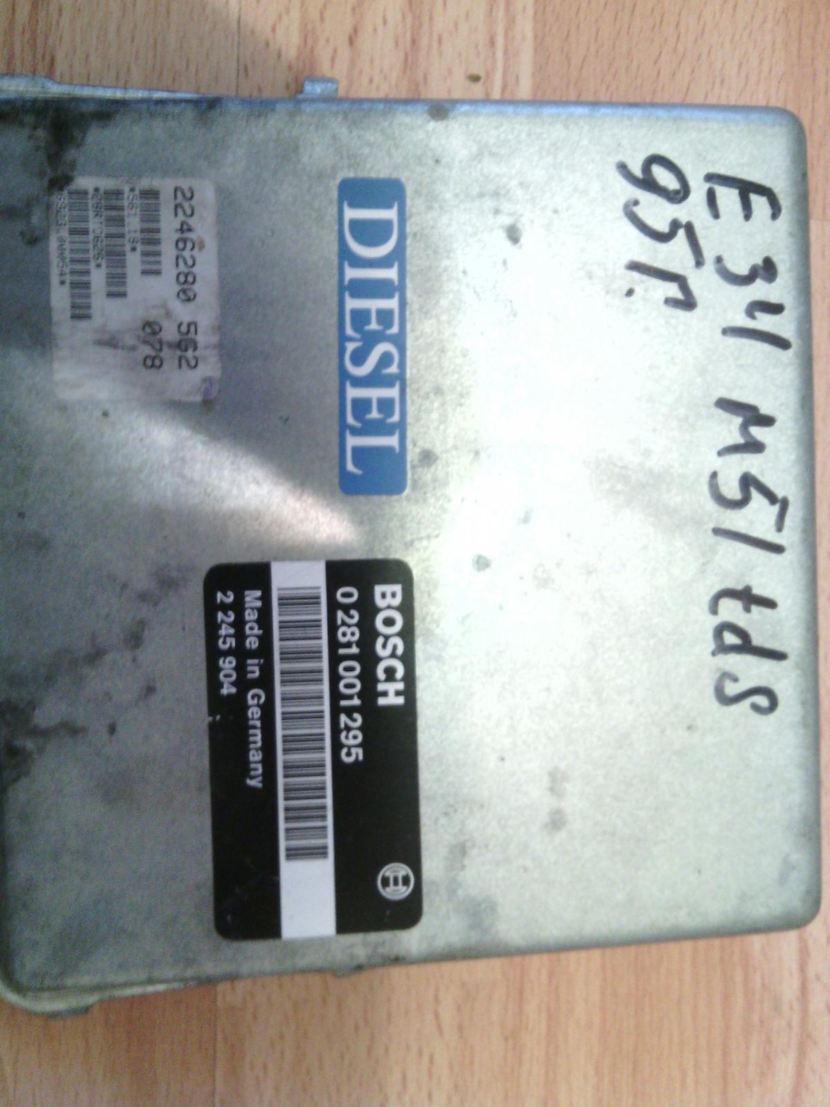

cat104 Опубликовано 23 октября, 2014 Поделиться Опубликовано 23 октября, 2014 С какой микросхемы читали дамп? Номер блока ДДЕ какой? bosch 0281001295 (черная наклейка) 2246280 5g2(белая наклейка) микросхема 27с256 ультрафиолет, есть еще електрическая пзу. я первый раз бмв делаю сильно неругайте Ссылка на комментарий Поделиться на другие сайты Поделиться

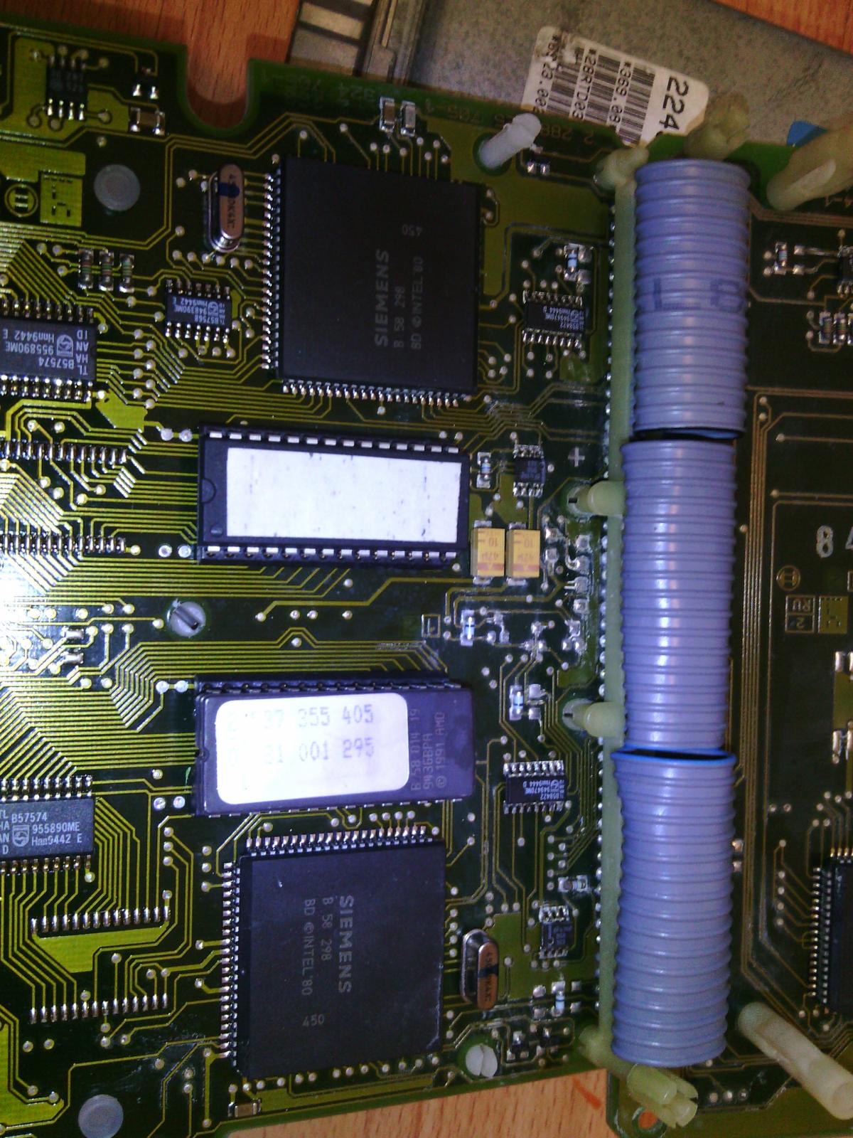

cat104 Опубликовано 25 октября, 2014 Поделиться Опубликовано 25 октября, 2014 Даже если отключит иммо, двигатель не заведется! Там еще и пины нужно переставлять в ДДЕ, Ставь свою резистивную голову на меняный насос который стоит на новом ДВС и все. И ни чего там сложного нет в дизелях. посмотрел плату дде там 3 микрухи so-8 (47afb58, 47afb58, 30 281 523) какая из них я думаю последняя поправь если не прав Ссылка на комментарий Поделиться на другие сайты Поделиться

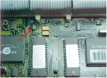

_Mack_ Опубликовано 25 октября, 2014 Поделиться Опубликовано 25 октября, 2014 (изменено) посмотрел плату дде там 3 микрухи so-8 (47afb58, 47afb58, 30 281 523) какая из них я думаю последняя поправь если не прав Указанна стрелкой. Есть два блока которые шли без ЕВС это 201 и 211 Я так понял что вы ездили до замены ДВС на насосе с резистивной головой? Изменено 25 октября, 2014 пользователем _Mack_ Ссылка на комментарий Поделиться на другие сайты Поделиться

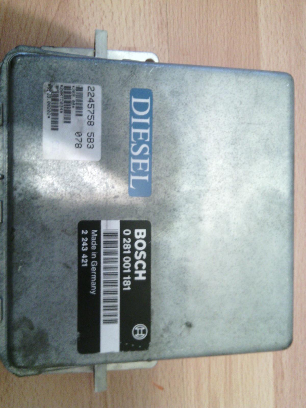

cat104 Опубликовано 25 октября, 2014 Поделиться Опубликовано 25 октября, 2014 Указанна стрелкой. Есть два блока которые шли без ЕВС это 201 и 211 Я так понял что вы ездили до замены ДВС на насосе с резистивной головой? да у человека (не у меня) был с начало резистивный сейчас купил индуктивный блоки 2 у меня фото глянь пожалуйста Ссылка на комментарий Поделиться на другие сайты Поделиться
_Mack_ Опубликовано 25 октября, 2014 Поделиться Опубликовано 25 октября, 2014 295 блоком комплектовались Е-39 Е-38 они все с EWS, 181 блок шел на резестивную голову без EWS. В вашем случае если ставить индуктивную голову с 295 блоком, то придется вырезать EWS плюс еще с пинами разбираться какой куда переставлять, геморно но все прекрасно будет работать. В вашем случае если нужна машина, то ставьте свою резистивную голову на насос нового ДВС и свой 181 блок. И в это время занимаетесь отключением EWS, Нужно купить парочку 93с46 и зашить туда прошивку в которой евс уже отключен, и после припаять на место старой микросхемы. Как то так. Можно пастельку поставить под микруху чтоб было проще. Дамп с отключеным евс у меня где то есть, нужно поискать будет. Ссылка на комментарий Поделиться на другие сайты Поделиться
