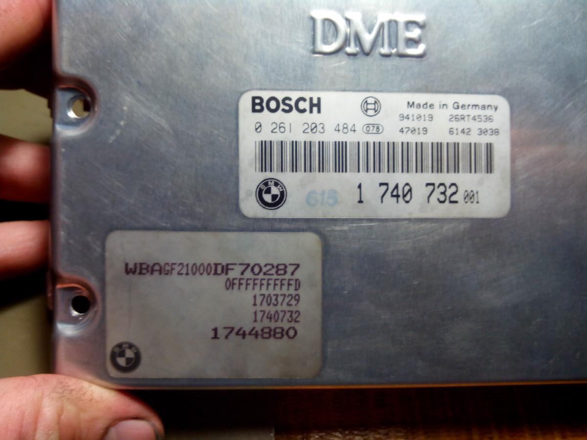

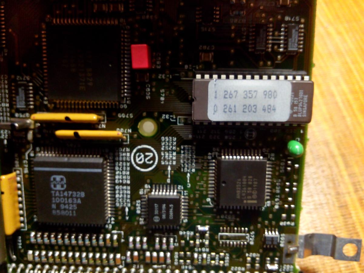

Step_777 Опубликовано 18 ноября, 2015 Поделиться Опубликовано 18 ноября, 2015 Добрый ночи. подскажите как правильно определить блок ??? где прошивка где железо где что у этого боша?? Надо стоковая прошивка! не могу ее определить что то не сходиться. нашел одну но не пробывал. эту nomer bosh EBU 0 261 203 484 nomer bosh proshivki 1 267 357 980 nomer bmw EBU 1 740 732 nomer bmw programme EBU 1 740 944 XZ NOMERA 078 26RT4570 E38 740I/740IL AKPP/with lambda/ from 05/94 to 11/94 проблема!!! заменили эбу на почти аналогичный, и акпп валиться в аварию, не сразу. из ошибок только по кану акпп с эбу мотора. Спасибо !! Ссылка на комментарий Поделиться на другие сайты Поделиться

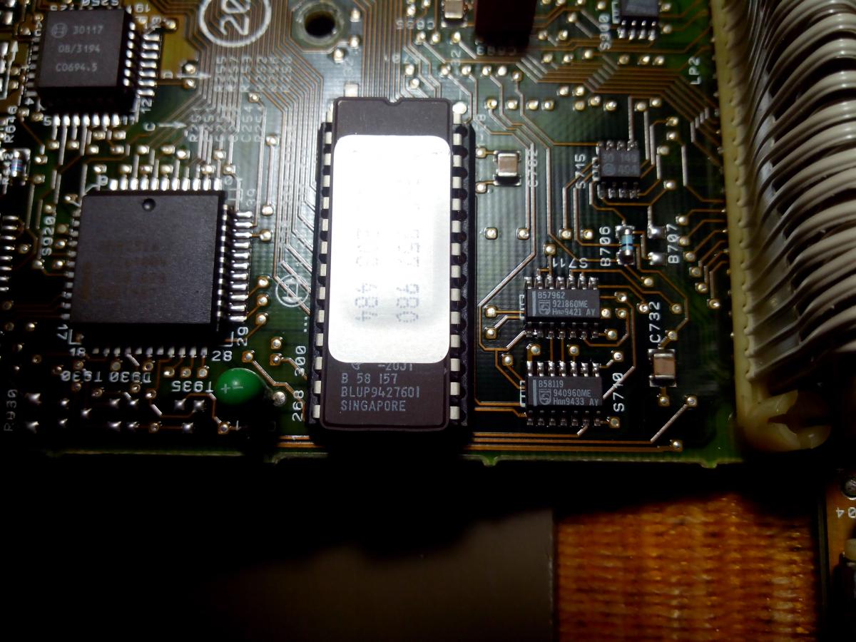

JohnFirst Опубликовано 19 ноября, 2015 Поделиться Опубликовано 19 ноября, 2015 Внутри флешка 27С512 в прогер её))). Ссылка на комментарий Поделиться на другие сайты Поделиться
genasik466 Опубликовано 19 ноября, 2015 Поделиться Опубликовано 19 ноября, 2015 Все просто,прошивка в новом эбу от механики.... Ссылка на комментарий Поделиться на другие сайты Поделиться
