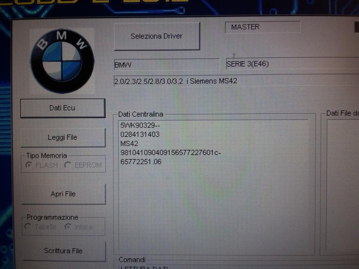

сулиман Опубликовано 26 апреля, 2017 Поделиться Опубликовано 26 апреля, 2017 Вечер добрый! помогите советом, бмв е46, 2004г. считал калибры с Галеттой 3, залил не те колибры, машина не завелась, решил вернуть вычитанную, Галетта не пишет обратно ((( что делать? подскажите .. Ссылка на комментарий Поделиться на другие сайты Поделиться
albert73 Опубликовано 27 апреля, 2017 Поделиться Опубликовано 27 апреля, 2017 Сулиман, а что за блок то? ...название, иденты. Ссылка на комментарий Поделиться на другие сайты Поделиться
genasik466 Опубликовано 27 апреля, 2017 Поделиться Опубликовано 27 апреля, 2017 Вечер добрый! помогите советом, бмв е46, 2004г. считал калибры с Галеттой 3, залил не те колибры, машина не завелась, решил вернуть вычитанную, Галетта не пишет обратно ((( что делать? подскажите .. пробовать winkfp поднять,если нет,то читать фулл и совать туда, что изначально вычитал... Ссылка на комментарий Поделиться на другие сайты Поделиться
billi11 Опубликовано 27 апреля, 2017 Поделиться Опубликовано 27 апреля, 2017 Вечер добрый! помогите советом, бмв е46, 2004г. считал калибры с Галеттой 3, залил не те колибры, машина не завелась, решил вернуть вычитанную, Галетта не пишет обратно ((( что делать? подскажите .. А зачем лил не то что нужно? Хотел "проскачить"? Ссылка на комментарий Поделиться на другие сайты Поделиться
сулиман Опубликовано 27 апреля, 2017 Поделиться Опубликовано 27 апреля, 2017 Сулиман, а что за блок то? ...название, иденты. первое подключение к машине, галетто выдал эти иденты А зачем лил не то что нужно? Хотел "проскачить"? не хотел брат, так вышло что ошибся . Ссылка на комментарий Поделиться на другие сайты Поделиться
komond Опубликовано 27 апреля, 2017 Поделиться Опубликовано 27 апреля, 2017 первое подключение к машине, галетто выдал эти иденты не хотел брат, так вышло что ошибся . https://www.youtube.com/watch?v=FWVWZnkY2EM Прежде че что то сделать нужно подумать и поискать инфу ! Ссылка на комментарий Поделиться на другие сайты Поделиться
сулиман Опубликовано 27 апреля, 2017 Поделиться Опубликовано 27 апреля, 2017 Фулл я считал, вычиталось 512 кб. выложить сюда не могу. Ссылка на комментарий Поделиться на другие сайты Поделиться
komond Опубликовано 27 апреля, 2017 Поделиться Опубликовано 27 апреля, 2017 Фулл я считал, вычиталось 512 кб. выложить сюда не могу. хотел бы посмотреть на фул . Галета или KESS читают калибровки и пишут калибровки файл фул или калибровки будет все равно 512кб в данных ЭБУ нужно читать только фул ее калибровать или переносить калибровки в ори файл Фул читается в бут и пишется также , а так тебе нужно без иммовую искать по твоим индэнтам и загнать ее на столе или зсмена ЭБУ с привязкой ключей . Ссылка на комментарий Поделиться на другие сайты Поделиться

сулиман Опубликовано 27 апреля, 2017 Поделиться Опубликовано 27 апреля, 2017 хотел бы посмотреть на фул . Галета или KESS читают калибровки и пишут калибровки файл фул или калибровки будет все равно 512кб в данных ЭБУ нужно читать только фул ее калибровать или переносить калибровки в ори файл Фул читается в бут и пишется также , а так тебе нужно без иммовую искать по твоим индэнтам и загнать ее на столе или зсмена ЭБУ с привязкой ключей . у кого можно купить такую? подскажите пожалуйста. Ссылка на комментарий Поделиться на другие сайты Поделиться
Tourist69 Опубликовано 27 апреля, 2017 Поделиться Опубликовано 27 апреля, 2017 К Геннадию (genasik466) обратитесь. Точно поможет. Он спец по прошивкам БМВ. Ссылка на комментарий Поделиться на другие сайты Поделиться
сулиман Опубликовано 27 апреля, 2017 Поделиться Опубликовано 27 апреля, 2017 К Геннадию (genasik466) обратитесь. Точно поможет. Он спец по прошивкам БМВ. спасибо ! Ссылка на комментарий Поделиться на другие сайты Поделиться
