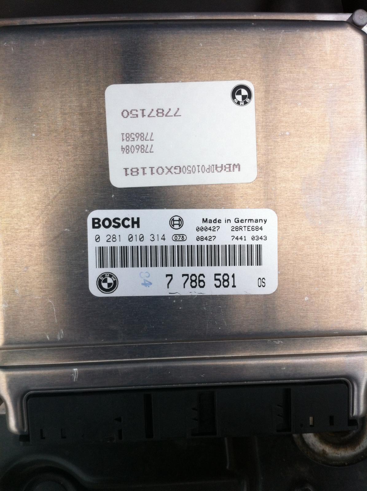

Дмитрий34 Опубликовано 15 июля, 2017 Поделиться Опубликовано 15 июля, 2017 Парни есть у кого на Е53 DDE4 хороший тюн? (можно за вознаграждение ) E53_stock_ori.bin Е53_stock_ID.txt Ссылка на комментарий Поделиться на другие сайты Поделиться

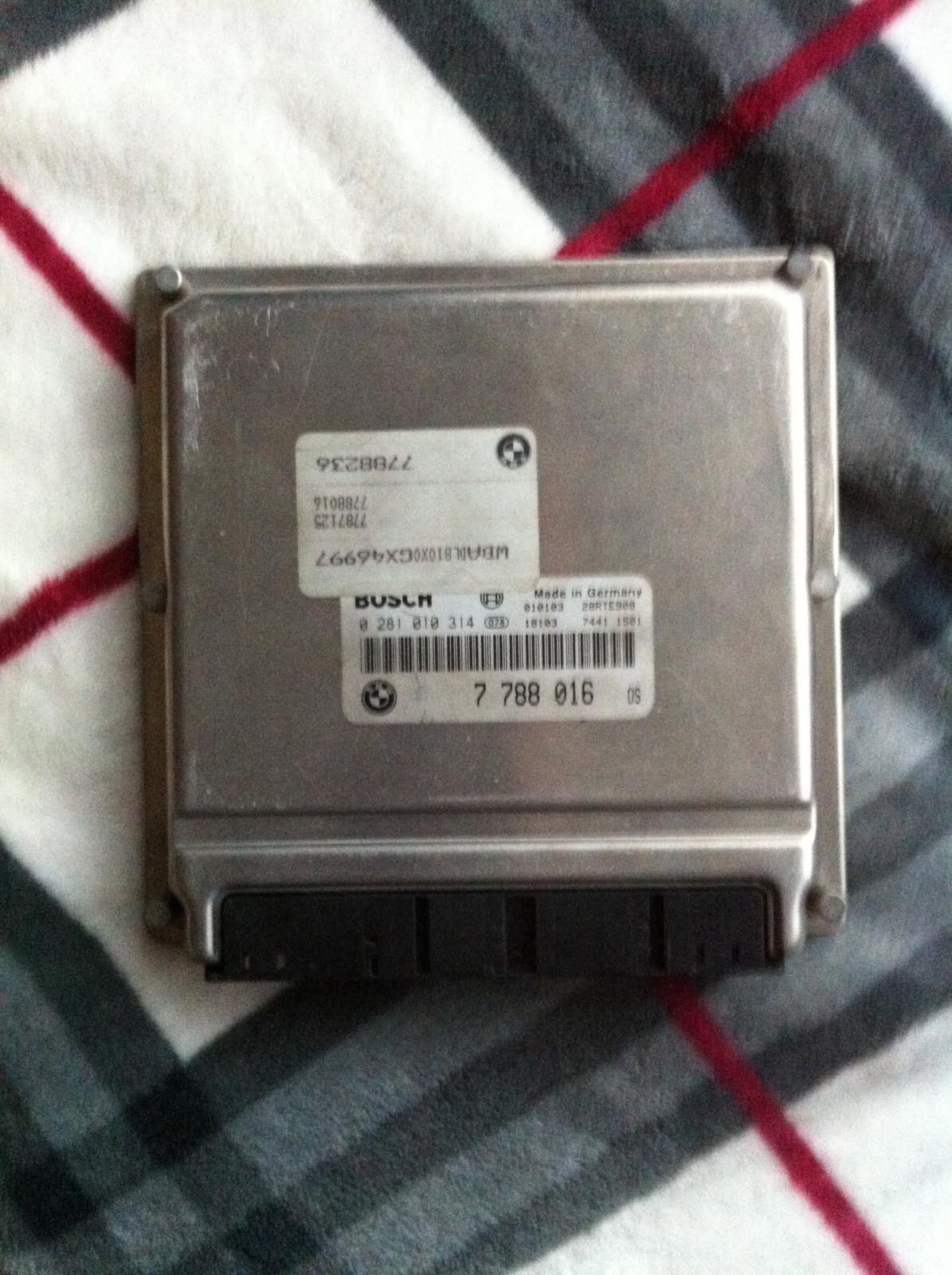

zorik33 Опубликовано 31 июля, 2017 Поделиться Опубликовано 31 июля, 2017 Ребята привет.Сильно не пинайте если не попал по теме ,есть блок дде обнулён иммошник,надо сихронизировать евс-дде,вот фото родного блокане будет ли проблен если решу покатать на одном блоке потом на другом? Спасибо за ответы Ссылка на комментарий Поделиться на другие сайты Поделиться

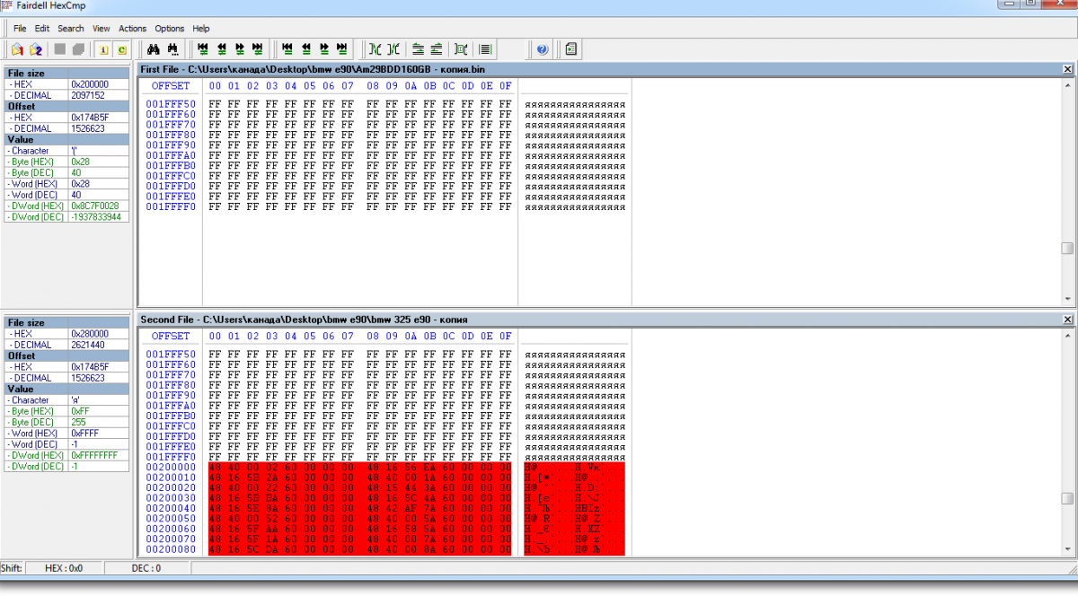

Валентин12345 Опубликовано 14 августа, 2017 Поделиться Опубликовано 14 августа, 2017 Добрый день,завалил блок галетой bmw e90 2007г.проблема вот в чем галета прочитала ,но при записи обрывает и она читает флеш Am29BDD160GB и проц MPC563_V2.20вместе и получается фаил 2.5 мегабайта,а фул по отдельности на этот блок simens 7 561 684 5WK9884 найти не могу.Ktag заливает по отдельности флеш 2048 кб и мрс 521 кб мог бы кто разделить это фаил на флеш и флеш проца с конт.сум ,границы я сдел скрин,был бы очень признателен dtc off bmv 325 e90.zip Ссылка на комментарий Поделиться на другие сайты Поделиться
genasik466 Опубликовано 14 августа, 2017 Поделиться Опубликовано 14 августа, 2017 (изменено) Добрый день,завалил блок галетой bmw e90 2007г. проблема вот в чем галета прочитала ,но при записи обрывает и она читает флеш Am29BDD160GB и проц MPC563_V2.20 вместе и получается фаил 2.5 мегабайта,а фул по отдельности на этот блок simens 7 561 684 5WK9884 найти не могу. Ktag заливает по отдельности флеш 2048 кб и мрс 521 кб мог бы кто разделить это фаил на флеш и флеш проца с конт.сум ,границы я сдел скрин, был бы очень признателен msv 70? Добрый день,завалил блок галетой bmw e90 2007г. проблема вот в чем галета прочитала ,но при записи обрывает и она читает флеш Am29BDD160GB и проц MPC563_V2.20 вместе и получается фаил 2.5 мегабайта,а фул по отдельности на этот блок simens 7 561 684 5WK9884 найти не могу. Ktag заливает по отдельности флеш 2048 кб и мрс 521 кб мог бы кто разделить это фаил на флеш и флеш проца с конт.сум ,границы я сдел скрин, был бы очень признателен Читал то что в данный момент в эбу ,через бдм? Изменено 17 августа, 2017 пользователем ECUFLASH.RU Ссылка на комментарий Поделиться на другие сайты Поделиться
