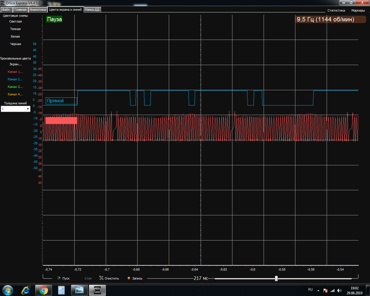

corban-08 Опубликовано 5 апреля, 2018 Поделиться Опубликовано 5 апреля, 2018 Приветствую,приехала машина после замены двс,не набирала обороты выше 3.500,имеется ошибка по датчику распредвала,проводку до эбу прозвонил,датчик заменили на рабочий без результата,ребята есть у кого эталон на этого двс.Осцилограмму дпкв+дпрв прилагаю X TRAIL.rar Ссылка на комментарий Поделиться на другие сайты Поделиться
corban-08 Опубликовано 5 апреля, 2018 Автор Поделиться Опубликовано 5 апреля, 2018 Сужение пиков датчика коленвала в двух местах это нормально? Ссылка на комментарий Поделиться на другие сайты Поделиться
unik Опубликовано 5 апреля, 2018 Поделиться Опубликовано 5 апреля, 2018 Что показывает MAF. Он может такие симптомы давать. Ссылка на комментарий Поделиться на другие сайты Поделиться
anisimov83 Опубликовано 5 апреля, 2018 Поделиться Опубликовано 5 апреля, 2018 В сети полно осцилок про синхре ДПКВ-ДПРВ.Да и лучше скрин приложить Ссылка на комментарий Поделиться на другие сайты Поделиться
corban-08 Опубликовано 5 апреля, 2018 Автор Поделиться Опубликовано 5 апреля, 2018 Что показывает MAF. Он может такие симптомы давать. В данный момент надо разобраться с ошибкой датчика распредвала p0340В сети полно осцилок про синхре ДПКВ-ДПРВ.Да и лучше скрин приложитьпостом выше Ссылка на комментарий Поделиться на другие сайты Поделиться

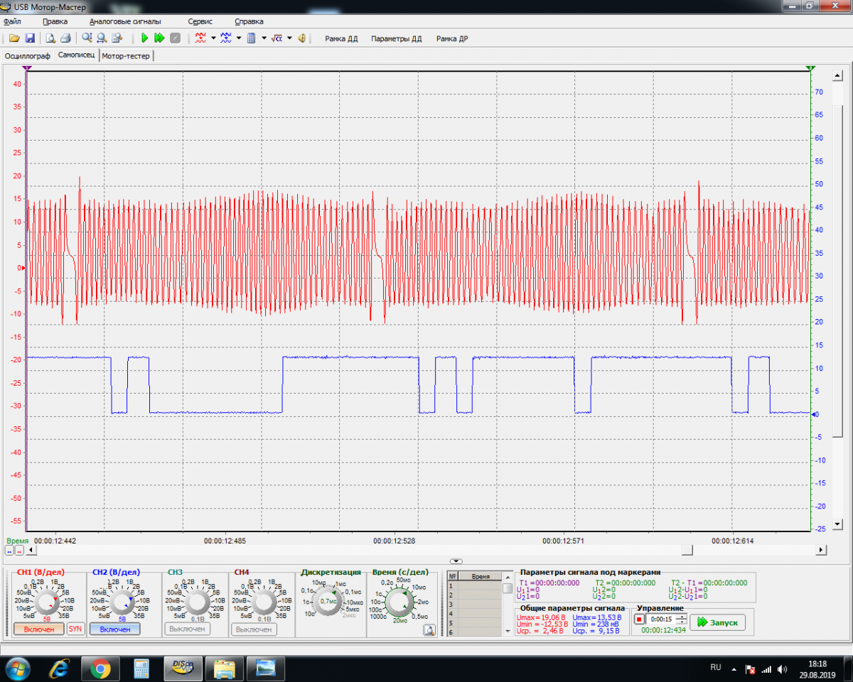

sergeu196305 Опубликовано 29 августа, 2019 Поделиться Опубликовано 29 августа, 2019 Вот распредвал получил удар.Результат смещение на 7 зубцов. Ссылка на комментарий Поделиться на другие сайты Поделиться
