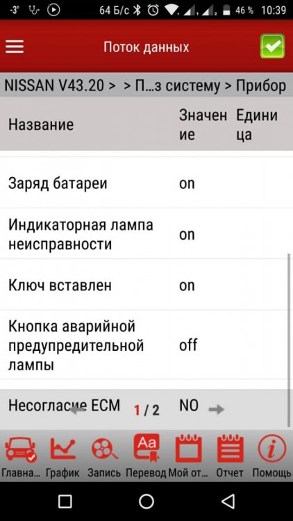

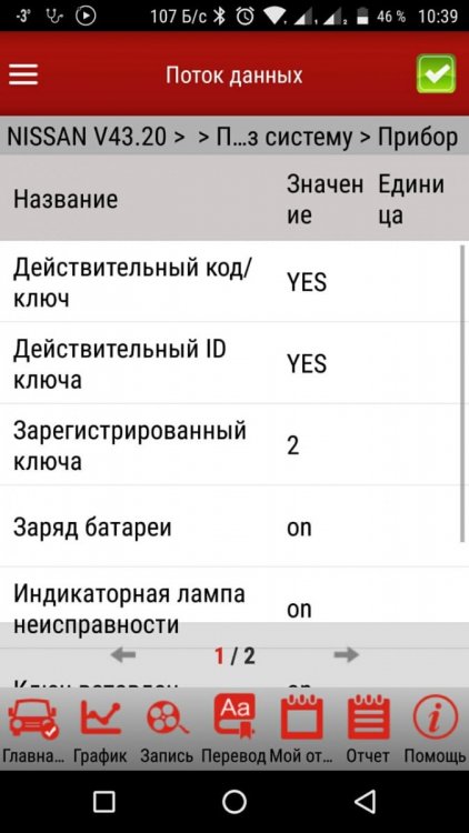

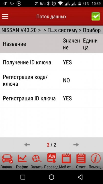

fillfirst Опубликовано 8 октября, 2020 Поделиться Опубликовано 8 октября, 2020 кто в теме, альмера классик, принесли 2 эбу двс (думал просто перенести флешь со старого) оказалось, их уже ковыряли, пытались читать к-тагом, все точки подключения сожжены в обоих блоках, еепромки просто впаяны с замыканием всех ног))) что увидел поправил, но так и не вышли на связь ни один)) короче трупы... (начудили "мастера") через полтора месяца принесли ещё один бок с разбора, алекс флешер на связь идёт. вычитал флешь. вычитал дамп с приборки, перенёс синхру. флешь в блок... ставлю на авто. лампа иммо на приборке горит. лянч ----- ошибок в приборке нет. в моторном U0426 в приборке по данным - Режим блокипрвки YES как я понял проблема не запуска в РЕГИСТРАЦИЯ КОДА КЛЮЧА NO кто в теме, пните в нужном направлении? Ссылка на комментарий Поделиться на другие сайты Поделиться

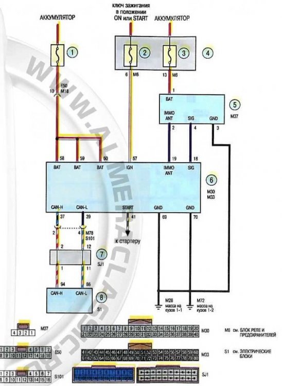

fillfirst Опубликовано 8 октября, 2020 Поделиться Опубликовано 8 октября, 2020 (изменено) 1 - предохранитель (20 А) комбинации приборов;2 - предохранитель (10 А) комбинации приборов и фонарей света заднего хода;3 - предохранитель (10 А) цепи питания от аккумуляторной батареи;4 - блок реле и предохранителей;5 - усилитель антенны иммобилизатора;6 - комбинация приборов;7 - соединительный разъем;8 - блок управления двигателем; на антене масса и питание с аккума (+12) есть. ant и sig +10 v чётко , без замыкашек приходят на приборку 19 и 18 контакты (соответственно) Изменено 8 октября, 2020 пользователем fillfirst Ссылка на комментарий Поделиться на другие сайты Поделиться
