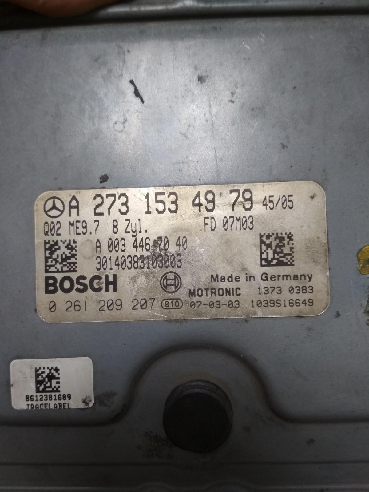

жека740 Опубликовано 7 апреля, 2018 Поделиться Опубликовано 7 апреля, 2018 да действительно изза напряжения .. поднял до 12.5 теперь верификация проходит успешно.. осталось найти MPC дамп...есть у кого? Номер блока какой? Ссылка на комментарий Поделиться на другие сайты Поделиться
region95- Опубликовано 7 апреля, 2018 Автор Поделиться Опубликовано 7 апреля, 2018 Номер блока какой? Ссылка на комментарий Поделиться на другие сайты Поделиться
