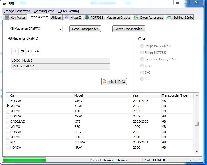

Из оборудования по ключам у меня есть только это. Опыта вообще нет((
На скрине ключ считан.
Могу я новый (копию) сделать?
И нужен ли для этого новый чип? Или можно со старым работать?

Ну, и что бы закрыть вопрос-смогу я со своей читалкой что то сделать?
Что то я не понял..((
Своим китайским быком вы только в орех можете заехать. Так понятнее?
