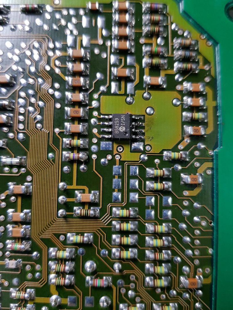

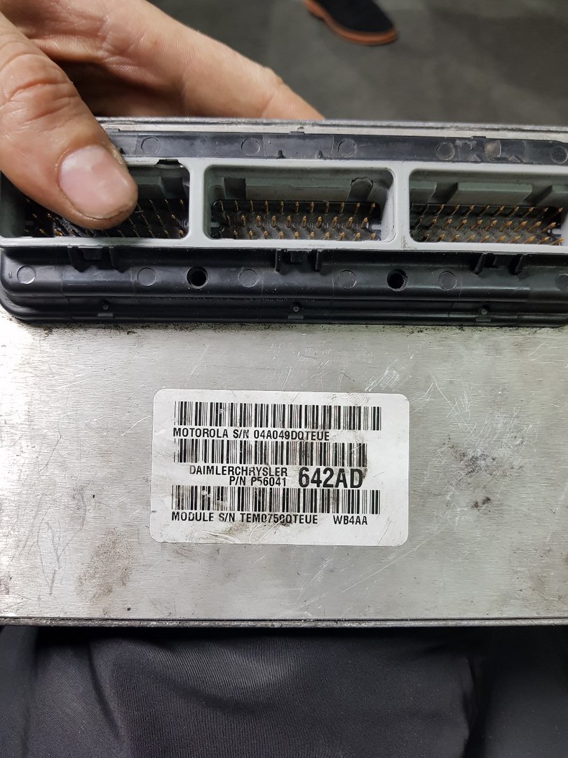

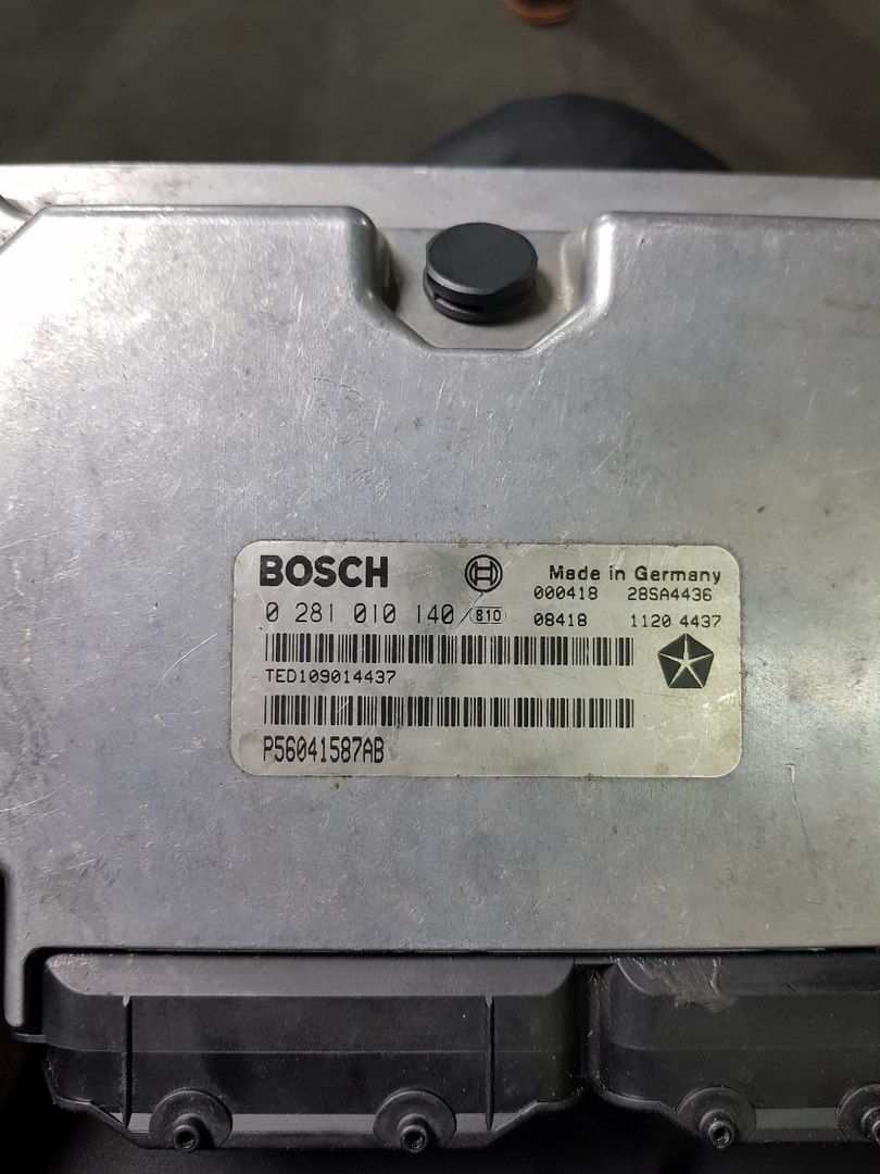

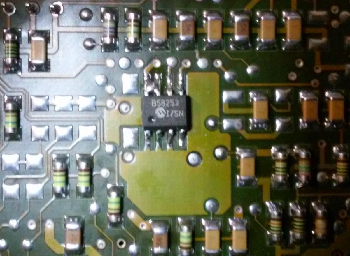

Электроша Опубликовано 11 апреля, 2018 Поделиться Опубликовано 11 апреля, 2018 (изменено) История такая пригнали своим ходом на сто с проблемоми на вялость тупой разгон жор соляры ! сняли тнвд ремонтировали поставели стал заводится и глохнуть (со слов сто-шников) слетели ключи тыкали они +на клапан тнвд смотрели проводку резултата нет (бабосиков отдают за 50000 со слов клиента и утаскивают мертвый автою таскают по сто результатов нет. отпровляют тнвд на ремонт в тюмень чинять ставят заводится на пару секунд заваливая на 2000 оборотов все продоют авто ю следущие заказывают мотор взборе ставят заводится и глохнет . с подсказок отпровляют эбу+иммо+ключ в москву на иммо офф приходит ВСЕ НА ОДНОМ МЕСТЕ ЗАВОДИТСЯ И ГЛОХНЕТ в эбу сдували b58258 Изменено 11 апреля, 2018 пользователем Электроша Ссылка на комментарий Поделиться на другие сайты Поделиться

Lexa191 Опубликовано 12 апреля, 2018 Поделиться Опубликовано 12 апреля, 2018 на первом фото перемычки не хватает. Ссылка на комментарий Поделиться на другие сайты Поделиться
qaq36 Опубликовано 12 апреля, 2018 Поделиться Опубликовано 12 апреля, 2018 В 12.04.2018 в 17:52, Lexa191 сказал: на первом фото перемычки не хватает. а по моему она там есть Ссылка на комментарий Поделиться на другие сайты Поделиться

Lexa191 Опубликовано 13 апреля, 2018 Поделиться Опубликовано 13 апреля, 2018 В 12.04.2018 в 22:43, qaq36 сказал: а по моему она там есть вот тут она у меня есть а где вы там у ТС увидели я хз, може слепой я стал Ссылка на комментарий Поделиться на другие сайты Поделиться
qaq36 Опубликовано 13 апреля, 2018 Поделиться Опубликовано 13 апреля, 2018 В 13.04.2018 в 19:16, Lexa191 сказал: вот тут она у меня есть 20151228_150822.jpg а где вы там у ТС увидели я хз, може слепой я стал ну так у вас 7 и 8,а у тс 2 и 3 точно,по фото В 13.04.2018 в 20:33, qaq36 сказал: ну так у вас 7 и 8,а у тс 2 и 3 точно,по фото я за точечную пайку,когда припой повсюду Ссылка на комментарий Поделиться на другие сайты Поделиться
Электроша Опубликовано 13 апреля, 2018 Автор Поделиться Опубликовано 13 апреля, 2018 В 13.04.2018 в 20:35, qaq36 сказал: ну так у вас 7 и 8,а у тс 2 и 3 точно,по фото я за точечную пайку,когда припой повсюду перемычка там нужна? на 7 и 8 ноге?) Ссылка на комментарий Поделиться на другие сайты Поделиться

Электроша Опубликовано 14 апреля, 2018 Автор Поделиться Опубликовано 14 апреля, 2018 Дак иммо офф вкатили в москву отпровляли эбу(под задним седениям который) иммо ключи ! А им нужно было отпровлять блок подкапотный ?? Ссылка на комментарий Поделиться на другие сайты Поделиться
Электроша Опубликовано 15 апреля, 2018 Автор Поделиться Опубликовано 15 апреля, 2018 Ребят любые схемы распиновки PCM может есть у каво? Ребят любые схемы распиновки PCM может есть у каво? Ссылка на комментарий Поделиться на другие сайты Поделиться

Электроша Опубликовано 17 апреля, 2018 Автор Поделиться Опубликовано 17 апреля, 2018 PCM лег напрямую 12в тыкали везде , ждем блок и будет продолжение истории *) Ссылка на комментарий Поделиться на другие сайты Поделиться
Электроша Опубликовано 3 мая, 2018 Автор Поделиться Опубликовано 3 мая, 2018 Всем спасибо большое , отдельно хотелось поблагодарить за огромную помощь и советы " qaq36 " Суть была в сгоревшом PCM КОСЯКАМИ В ПРОВОДКЕ И Блокированом иммо - все сто нагородили потехоньку *) машина ожила !!! Ссылка на комментарий Поделиться на другие сайты Поделиться
