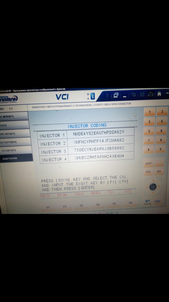

TRD49 Опубликовано 21 апреля, 2018 Автор Поделиться Опубликовано 21 апреля, 2018 О, глянь пож-ста Смотрю я значит коды И форсы Ссылка на комментарий Поделиться на другие сайты Поделиться
TRD49 Опубликовано 21 апреля, 2018 Автор Поделиться Опубликовано 21 апреля, 2018 Чето вообще не бьется нихрена Ссылка на комментарий Поделиться на другие сайты Поделиться
lis@a Опубликовано 21 апреля, 2018 Поделиться Опубликовано 21 апреля, 2018 Распылы скорее всего меняли..... Вот и коды другие. Ссылка на комментарий Поделиться на другие сайты Поделиться

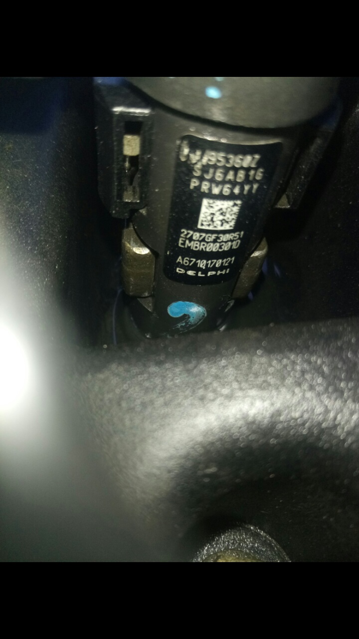

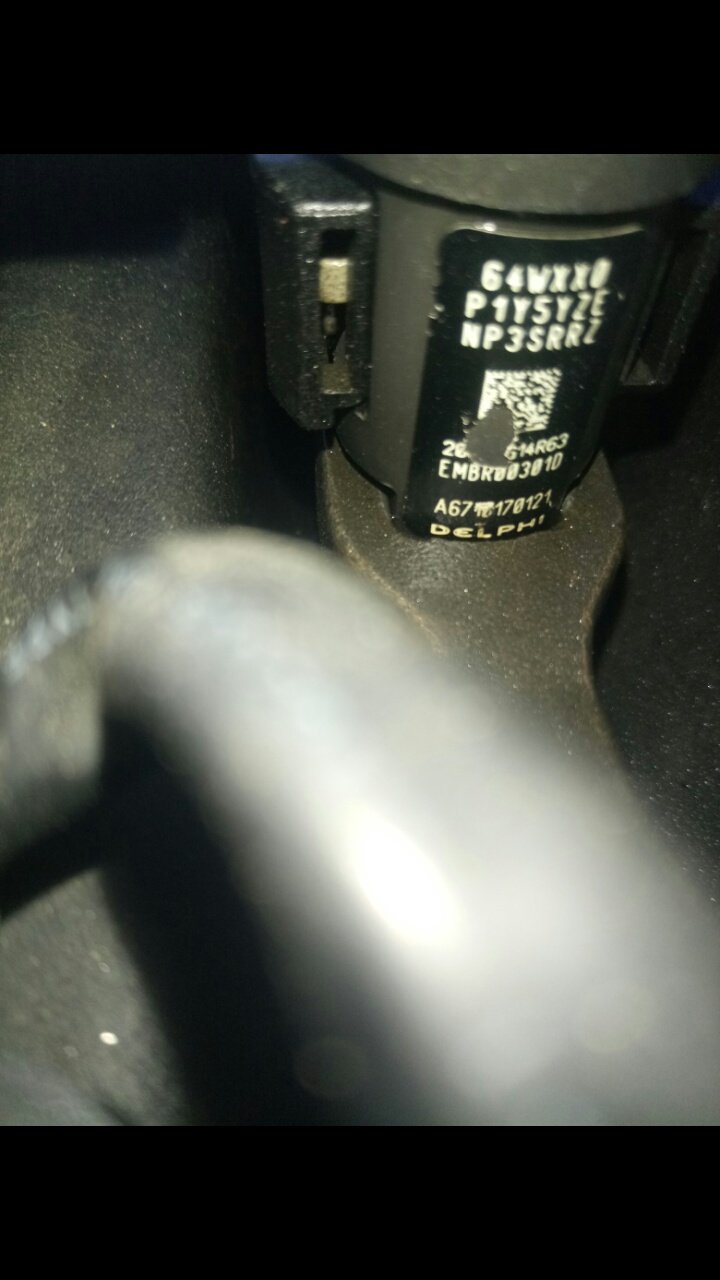

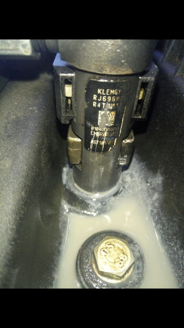

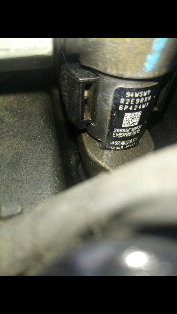

Олег Мастер Опубликовано 21 апреля, 2018 Поделиться Опубликовано 21 апреля, 2018 Значит выпытал у клиента, докладываю, форсы снимались проверялись на стенде, якобы все в норме говорят так, ставили эбу с донора, ездили к акппшникам смотрели автомат. Один говорит с 3 передчи едет, другие все впорядке, по дате включает первую.. Да педаль вижу в дате Всем привет! У нас в ремонте Хайлэндер 12-го года с убитой АКПП . Авария , едет с 3-ей , а в дате трогается при D с первой. И на приборке первая передача включается. Может там две болячки . Одна с АКПП ,а вторая по выхлопу? Вы ездили на машине ? Мотор на них вообще бешенный и он прижимает к сиделке если тапку впол. Чувствуются переключения передач? Должны чувствоватся. Форсунка 6710170121 New Actyon Kyron двигатель D20DTF, D20DTR Euro 5 Форсунки бьются по моделе движка . На скачки давления и детонацию не тратьте время . Эти моторы гремучие . Ссылка на комментарий Поделиться на другие сайты Поделиться
