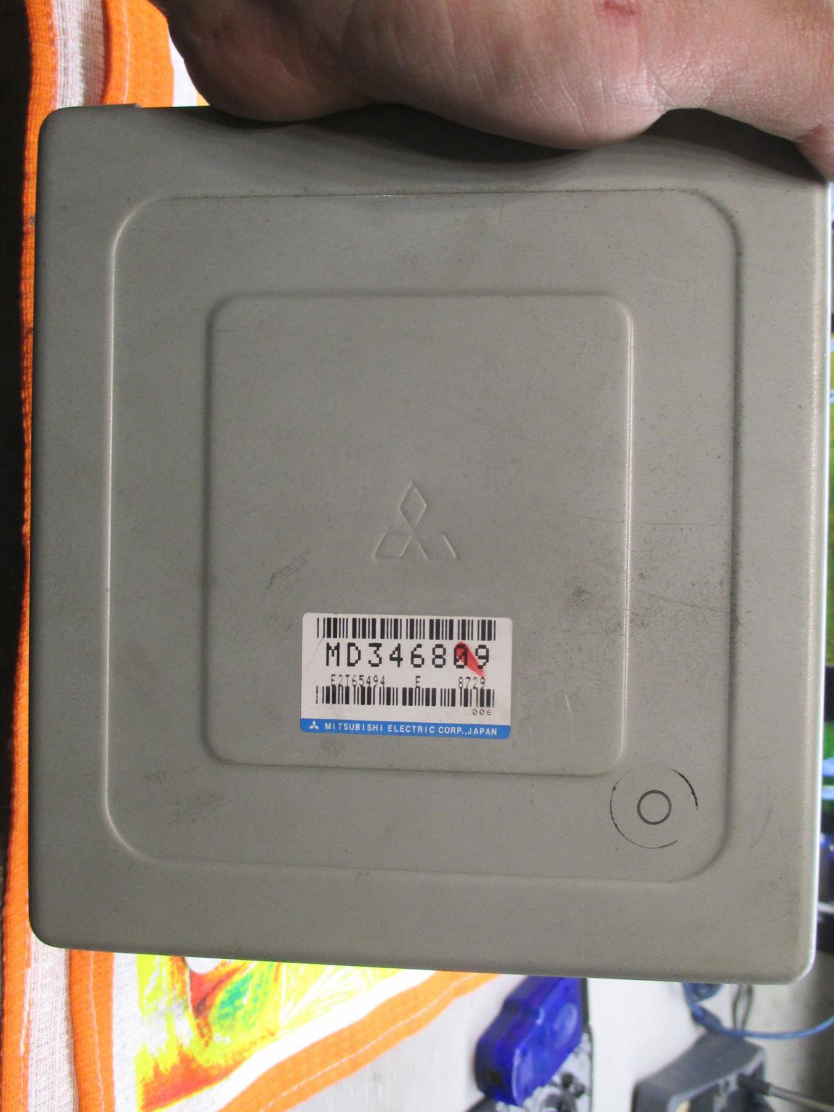

kozak Опубликовано 25 апреля, 2018 Автор Поделиться Опубликовано 25 апреля, 2018 (изменено) Привели машину в чувство, собрали проводку - но есть нюансы, прошу помочь разобраться. Не выходит на диагностику не один блок. Моторный работает - при включении зажигания потребление 25 мл\а При прокрутки работает насос - создается давление, есть искра. Т.Е. - моторный работает! Если бы не было иммо машина завелась бы! Нет импульсов на форсунках - логично, т.к ключ не обучен. Перепробовал все приборы которые есть - Лянч X431, Скандок, Делфик, ЕОБД - не соединяется. На столе моторный тоже не соединяется. Такая старая машина у меня впервые, возможно не один из указанных приборов не способен работать с настолько старыми блоками? Кто работает с такими машинами часто? Какими приборами можно опросить ЭБУ? Посмотрите правильность подключения к моторному: 60 pin это, постоянный плюс +12v 12 и 25 pin это "15шка" от ГР +12v 13 и 26 pin это масса 113 - это K линия В Автодате схема очень "бедная" нету данных по подключению иммо, в других источниках не чего не нашел. Процессор MH6211 - "безмозглый", еепром на плате не обнаружил. Данные из 27C256 прикладываю, возможно кому то будет полезно. Pin Data _ЭБУ Mitsubishi SpaceWagon 1997.pdf Схема ЭБУ Mitsubushi Space Wagon 1997-1999.pdf Mitsubishi Space Wagon 4G63 E2T65494 27C256_ORIG.rar Изменено 25 апреля, 2018 пользователем kozak Ссылка на комментарий Поделиться на другие сайты Поделиться

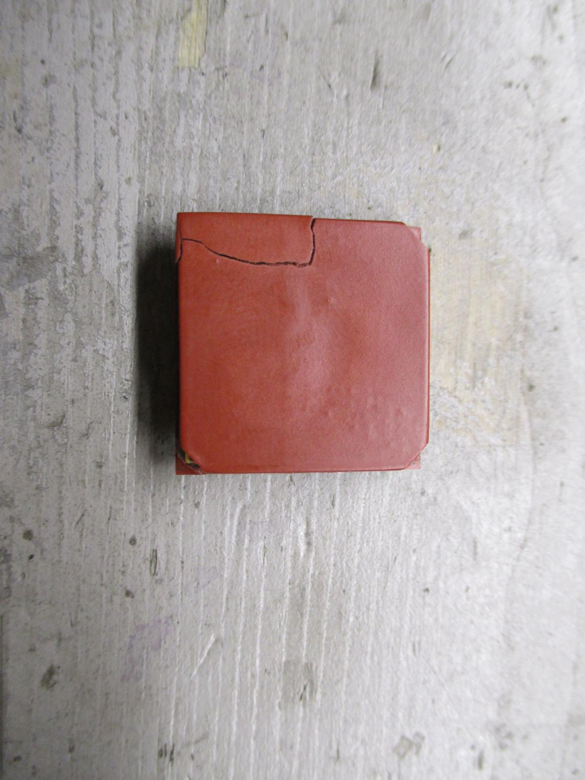

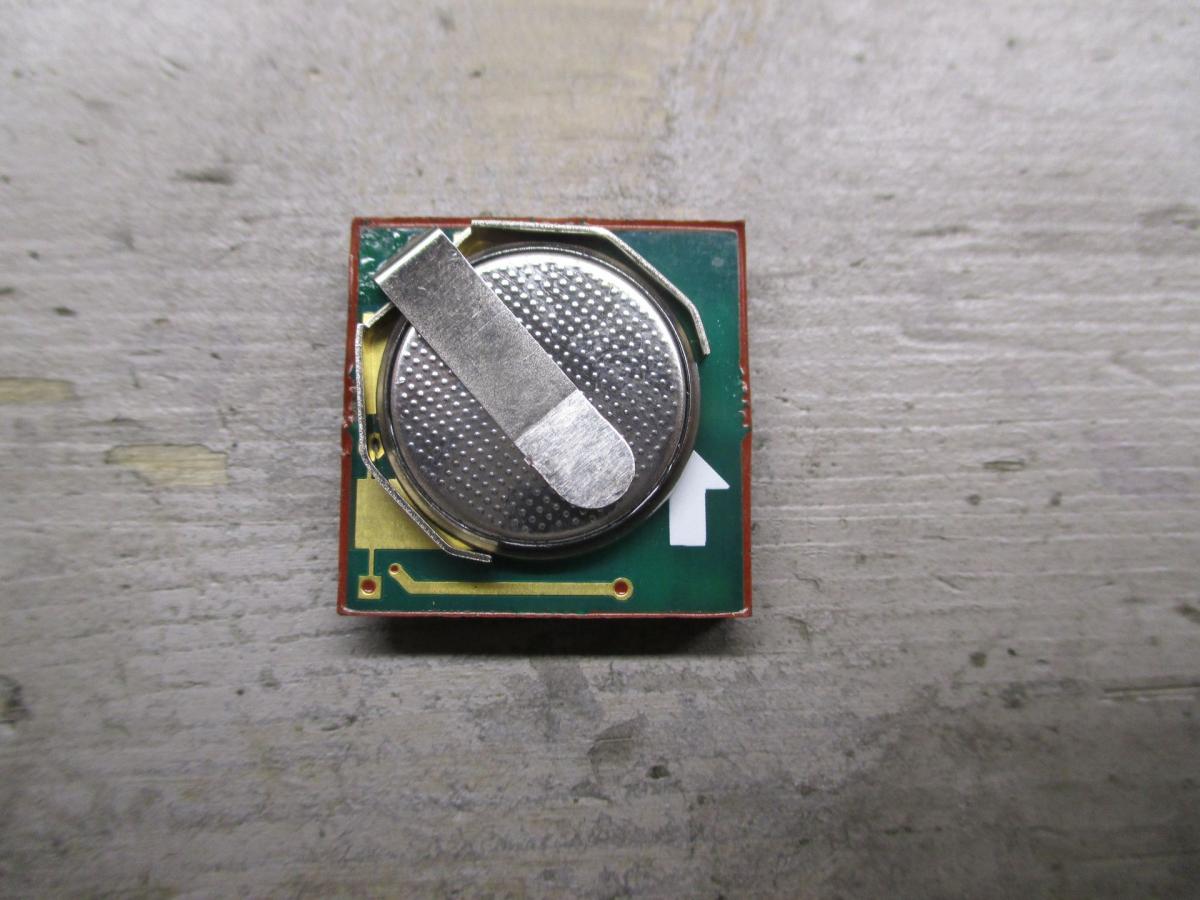

kozak Опубликовано 25 апреля, 2018 Автор Поделиться Опубликовано 25 апреля, 2018 Сделай что-бы эмулятор чипа читался сначала.Эмулятор раздовили - восстановить невозможно. Снял крышку, а по дней лопнула плата. Я взял чистый чип 4С, когда все заработает нужно прописать именно его. Если возможно ID чипа положить в дамп иммо будет просто здорово. Дамп с утра прочитаю. На связь выходит один АБС из всех блоков, лампа МИЛ на щитке не горит. Возможно и блинки... Но все равно, должна же существовать диагностическая процедура "прикрутеи" транспондера к иммо? И процедура обучения моторного к иммо Ссылка на комментарий Поделиться на другие сайты Поделиться

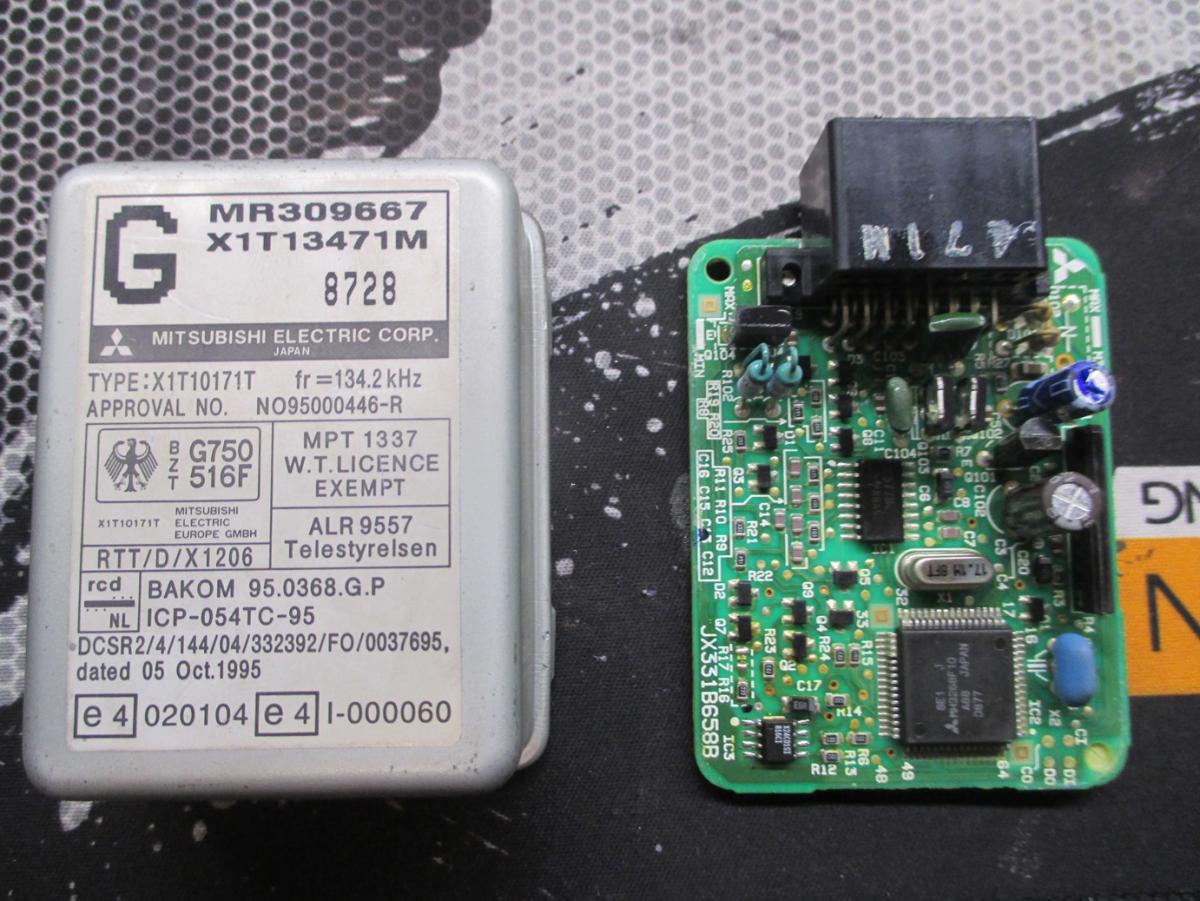

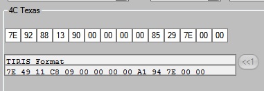

kozak Опубликовано 26 апреля, 2018 Автор Поделиться Опубликовано 26 апреля, 2018 (изменено) Блок управления сегодня вышел на связь, Прочитал Скандоком. Прошло 30 минут - и больше не выходит. Что я сделал??? Пока не понимаю. Перемкнули к-линию в ииммо, со снятым иммо. Но не чего не трогал, и опять нет диагностики. Данные транспондера и 24C01 в иммо-боксе прочитал. Может кто помочь схемой подключения Иммо-Бокса на этой, или подобной машине? Immo EEPROM 24C01_ORIG.BIN Изменено 26 апреля, 2018 пользователем kozak Ссылка на комментарий Поделиться на другие сайты Поделиться
