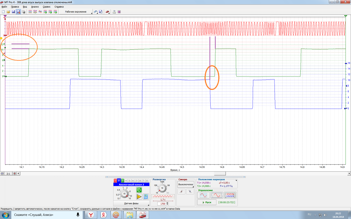

ГРЕК Опубликовано 18 апреля, 2018 Поделиться Опубликовано 18 апреля, 2018 (изменено) VF34C5FWF55225440. Всем привет. Искры нет, сигналы на форсунках тоже отсутствуют, но иногда все же схватывает. Блок не заблокирован. По осцилу выпускной опаздывает на почти 4 зуба + напруга на осцилках обоих ДПРВ 10v. Из-за отставания выпускного вероятно отсутствие искры ? Изменено 18 апреля, 2018 пользователем ГРЕК Ссылка на комментарий Поделиться на другие сайты Поделиться

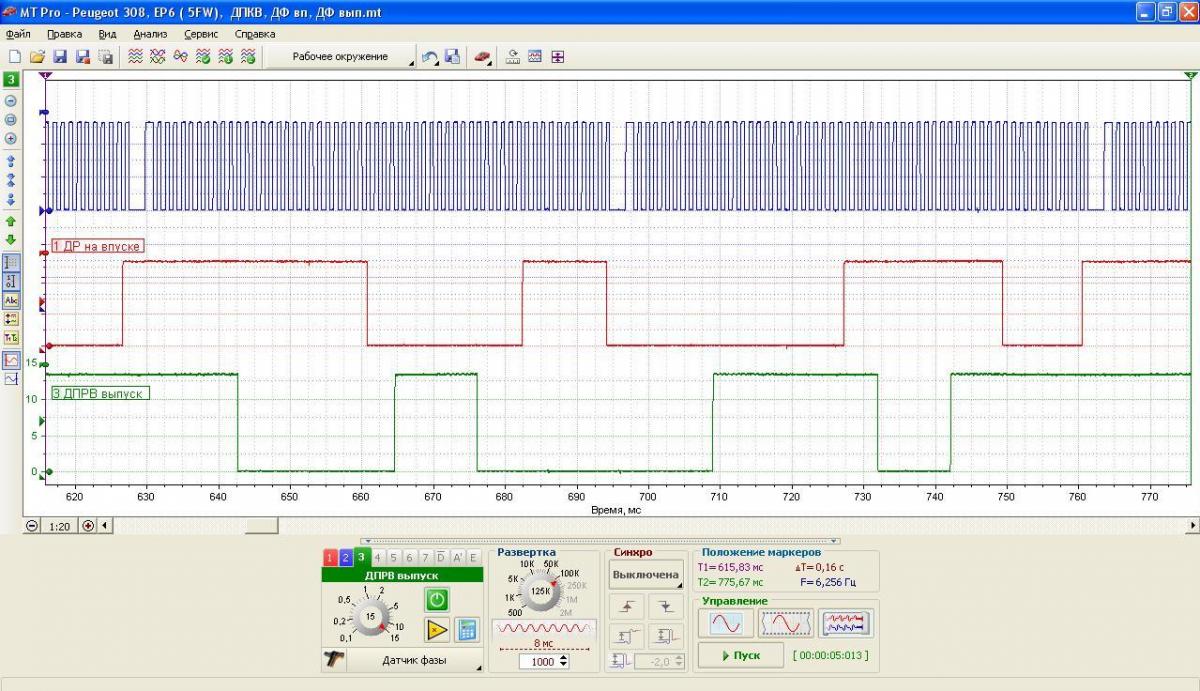

Alex64 Опубликовано 18 апреля, 2018 Поделиться Опубликовано 18 апреля, 2018 Вот рабочая. Ссылка на комментарий Поделиться на другие сайты Поделиться
