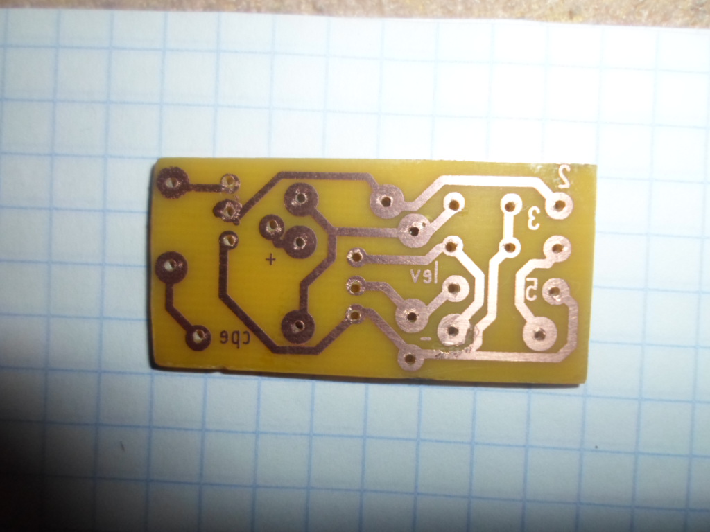

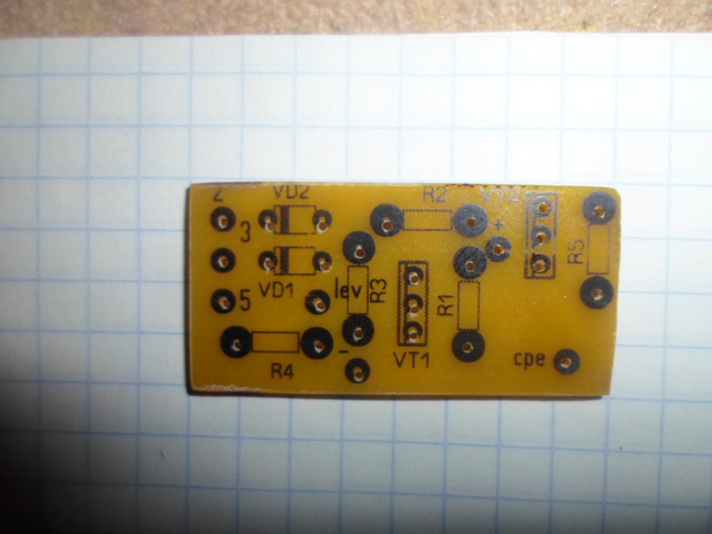

лёха12 Опубликовано 1 марта, 2016 Поделиться Опубликовано 1 марта, 2016 Мужики добрый день, может кому будет интересно. Плата сделана по схеме из халпа к программе VDO research. печатка.rar Ссылка на комментарий Поделиться на другие сайты Поделиться

лёха12 Опубликовано 1 марта, 2016 Поделиться Опубликовано 1 марта, 2016 К-лайн есть но для других нужд, просто увидел решил сделать отдельный кабель отрабатываю изготовление плат вот и паяю все что может пригодится. Заодно и layout50 помогает изучить, учится учится и еще раз учится. Завтра спаяю выкину фото готового кабеля. Ссылка на комментарий Поделиться на другие сайты Поделиться
