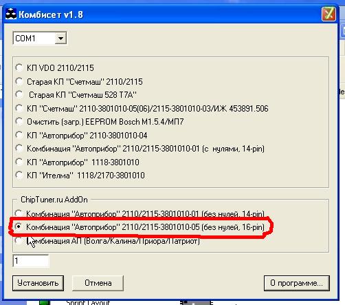

лёха12 Опубликовано 15 июля, 2016 Поделиться Опубликовано 15 июля, 2016 Мужики добрый день, помогите плиз что то с этой панелью не получается 2115-3801010-05 поправить пробег. Ссылка на комментарий Поделиться на другие сайты Поделиться
Marat74 Опубликовано 15 июля, 2016 Поделиться Опубликовано 15 июля, 2016 Что не получается? Панель АП делается по одному проводу. Ссылка на комментарий Поделиться на другие сайты Поделиться
лёха12 Опубликовано 15 июля, 2016 Поделиться Опубликовано 15 июля, 2016 по какому и чем Ссылка на комментарий Поделиться на другие сайты Поделиться
Marat74 Опубликовано 15 июля, 2016 Поделиться Опубликовано 15 июля, 2016 Можно этим Ссылка на комментарий Поделиться на другие сайты Поделиться
лёха12 Опубликовано 15 июля, 2016 Поделиться Опубликовано 15 июля, 2016 Шнурок какой нуже Ссылка на комментарий Поделиться на другие сайты Поделиться
