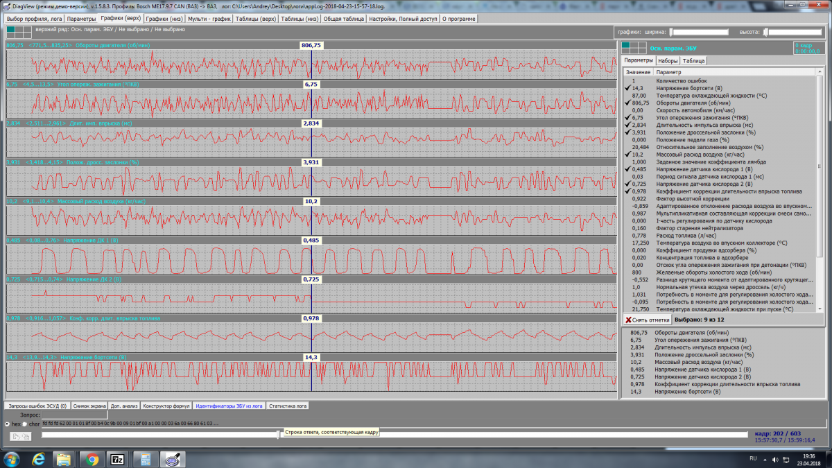

Я новичок. Помогите советом. Двигатель работает жестко, руль трясет, подушки в норме. Снял логи. Там все скачет... Это нормально? Или нужно искать неполадку? МОжет кто подскажет куда копать. Толковых диагностов и нас нет.
Автомобиль Приора. Блок ME17.9.7 CAN. Расход в норме, тяга в норме. Не троит не дергает. Работает как то жестко совсем, спиной от сидения вибрацию чувствую. Пропусков нет, ошибок нет.

После чего стало трясти? Или само по себе? ты в при записи логово глушил-заводил двигатель?
Дроссель помой и адаптируй.

Всегда так работала. Куплена с пробегом 40 т. км(у знакомого). Если смотреть на двигатель, расколбаса нет, обороты не плавают. Но спинки сидений вибрируют. Подушки в норме 100%. Логи записаны после поездки, постояв немного на хх.
Есть одно наблюдение. Проехал на ней 40 т. км сам и 3 раза менял свечи. Все 3 раза разные ставил. Вот когда поставил Бриск 3-х контактные, приятно обрадовался что пропала эта дрожь. Но к сожалению хватило на пару тысяч км и все по новой. И еще одно наблюдение. После запуска двигателя напряжение не сразу поднимается (видно гена не сразу возбуждается), 2-3 секунды напряжение 12в. Вот эти секунды двигатель совсем неустойчиво работает. Может кто сталкивался? Катушка может так шалить? В остальном проблем нет.

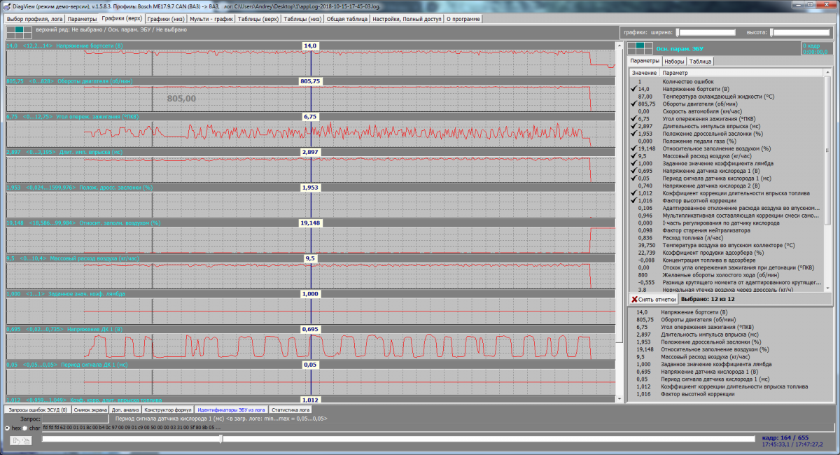

Промыл дроссель, заменил свечи. Положение дросселя стало 2,5%. Заливал промывку инжектора, переть стала лучше особенно с низов, движок так же вибрирует. Когда выставляешь 900 желаемые обороты - вибраций заметно меньше.

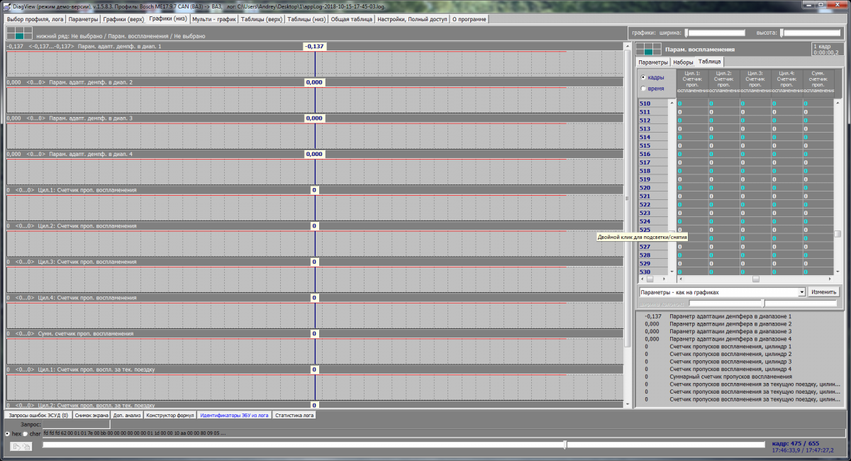

Повышая обороты ты убираешь вибрацию, потому что она меняет амплитуду колебаний. Что за ошибка висит в блоке? Расход воздуха занижен. Что происходит с пропусками по цилиндрам не видно. Сделай сброс эбу и всё заново.
Сделал сброс. Ошибка пропадания питания, после сброса. Пропусков воспламенения нет. Двигатель работает как бы сказать стабильно, стабильная дрожь. дррррр, даже салон иногда дребезжит.

Угол зажигания :18_1_35: Что с метками и шкивом коленвала?
В ГРМ никто еще не лазил, все в порядке должно быть. Про шкив сказать ничего не могу. Думаете мог демпфер развалиться? Такие скачки УОЗ на исправном моторе отсутствуют?
А проверь. Шибко расколбас в 4 град. идёт. Я бы ещё компрессию проверил, а потом зазорчики в клапанах чтобы быть уверенным в железе.
А проверь. Шибко расколбас в 4 град. идёт. Я бы ещё компрессию проверил, а потом зазорчики в клапанах чтобы быть уверенным в железе.Приора
Приора, двигатель 21126 - там гидрокомпенсаторы стоят. Так работает давно, вря дли тогда могло быть что то с поршневой. Шкив как проверить? Только снимать и визуальный осмотр?
Стандартная процедура проверки как на всех наших моторах, Насчёт вряд ли что случилось я учётом нашей сборки на от...бись проверил всё. То что подушки целые ни о чём не говорит, если хоть одна стоит с натягом все колебания агрегата получишь на кузов.
