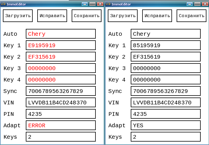

spyf Опубликовано 26 апреля, 2018 Поделиться Опубликовано 26 апреля, 2018 Дамп не сильно повредился, восстанавливается Ссылка на комментарий Поделиться на другие сайты Поделиться

Multiplex Опубликовано 27 апреля, 2018 Поделиться Опубликовано 27 апреля, 2018 В 26.04.2018 в 12:36, spyf сказал: Дамп не сильно повредился, восстанавливается 013.PNG а что за прога у вас такая? где приобретали? Ссылка на комментарий Поделиться на другие сайты Поделиться
spyf Опубликовано 28 апреля, 2018 Поделиться Опубликовано 28 апреля, 2018 Прогу сами написали Ссылка на комментарий Поделиться на другие сайты Поделиться

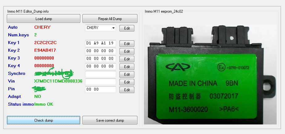

torik01 Опубликовано 31 июля, 2019 Поделиться Опубликовано 31 июля, 2019 Добрый день может кто нибудь и мои дампы поправить? Не видит ключ, скандоком пробовал прописать не получается иммо зелёный, где- то писали что не работает он с ними. чери тиго9580.BINПолучение информации... чери тиго.BINПолучение информации... Ссылка на комментарий Поделиться на другие сайты Поделиться
Keymaster Опубликовано 31 июля, 2019 Поделиться Опубликовано 31 июля, 2019 Прилично имошнику досталось Восстановить можно, подробности в личке. Ссылка на комментарий Поделиться на другие сайты Поделиться
torik01 Опубликовано 1 августа, 2019 Поделиться Опубликовано 1 августа, 2019 (изменено) Всем спасибо залил чистый дамп в иммо моторный оставил родной, и ключи старые прописались проверил 30 запусков всё работает... Изменено 1 августа, 2019 пользователем torik01 Ссылка на комментарий Поделиться на другие сайты Поделиться
