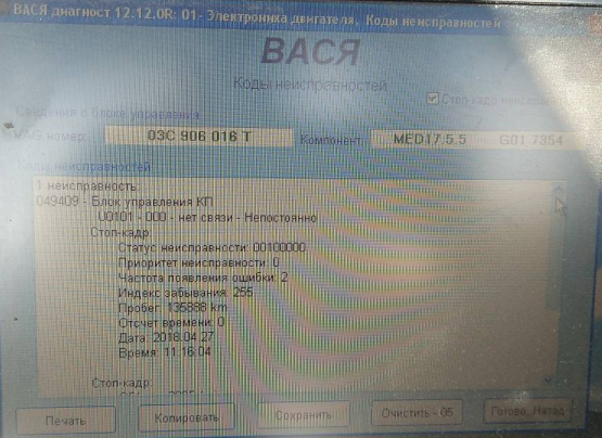

Petyanya Опубликовано 27 апреля, 2018 Поделиться Опубликовано 27 апреля, 2018 Всем привет. Есть вопрос.Audi A3 2010 1.4 TSI DSG. 049409 - Блок управления КП: нет связи. U0101 - 000 Сегодня привезли на эвакуаторе, стала в Минске на проспекте, сняли ошибку, завелась. У меня что не делал ошибок нет. Подразобрал, под АКБ всё нормально. Получается мехатрон чудит. Опыта по DSG нет. Надо к дилеру, но это гарантийный или не гарантийный случай, или ещё что проверить? WAUZZZ8P3BA011507 Ссылка на комментарий Поделиться на другие сайты Поделиться
sid2009dim Опубликовано 28 апреля, 2018 Поделиться Опубликовано 28 апреля, 2018 Мехатрон на ходу не будет глушить машину, может не быть стартера, но глушить - нет. Если только это не проблема с кан-шиной привод. Полный протокол с ошибками сможешь показать? Ссылка на комментарий Поделиться на другие сайты Поделиться
Petyanya Опубликовано 28 апреля, 2018 Автор Поделиться Опубликовано 28 апреля, 2018 (изменено) Со слов девушки, заглохла, не катится, не стартует, хотели вызывать эвакуатор с манипулятором, но пришёл человек снял ошибку, она завелась и сама заехала на эвакуатор простой. Я думаю что просто мехатрон остыл,и опять фурычит. Вчера как не старался всё работает, но у нас пробок нет , нет где поталкаться, деревня короче.Это уже второй случай, оставили,ездить бояться, что делать пока непонятно. ошибку он скинул в моторнике, кагда я смотрел везде было упоминание что блок коробана отсутствует. Изменено 28 апреля, 2018 пользователем Petyanya Ссылка на комментарий Поделиться на другие сайты Поделиться
masterok Опубликовано 28 апреля, 2018 Поделиться Опубликовано 28 апреля, 2018 Ну так пред 30 клеммы мехатрона поменял в моторном отсеке ,а девульке сказал что ошибку стер . Ссылка на комментарий Поделиться на другие сайты Поделиться
shpuntik 2 Опубликовано 28 апреля, 2018 Поделиться Опубликовано 28 апреля, 2018 (изменено) История про то, что стёрли ошибку и завелась, из числа очевидное невероятное. Нет в коробке таких ошибок, которые ограничивают запуск. Выключил зажигание - включил, ошибка перешла из статической в спорадическую и ву-а-ля. Короче скажи хозяйке, либо пускай ездит и ошибки трёт, либо к тебе на диагностику с полным набором всех событий. В следующий раз посмотришь, где по времени ошибка записалась первая и какая. Похоже, что связь отваливается по шине привод. Разъём то на коробке открыл посмотреть? На этих коробках частенько внутри мехатрона случается КЗ и начинает выбивать 15 амперный пред в коробке рядом с АКБ, но этот случай другой по твоему описанию. Мастерок опередил, пока я с внучкой разбирался))) Изменено 28 апреля, 2018 пользователем shpuntik 2 Ссылка на комментарий Поделиться на другие сайты Поделиться

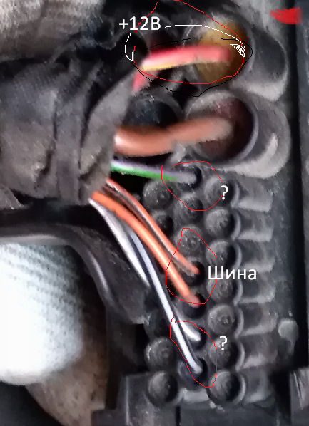

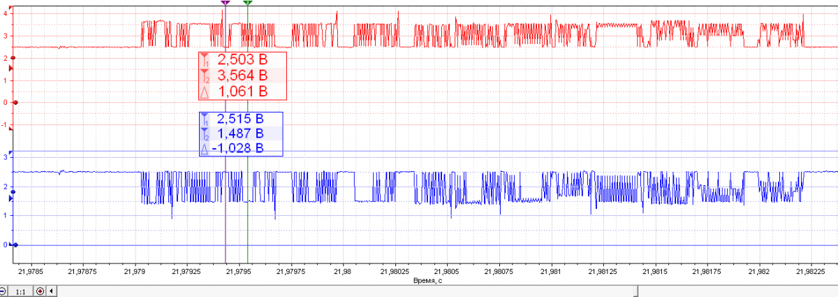

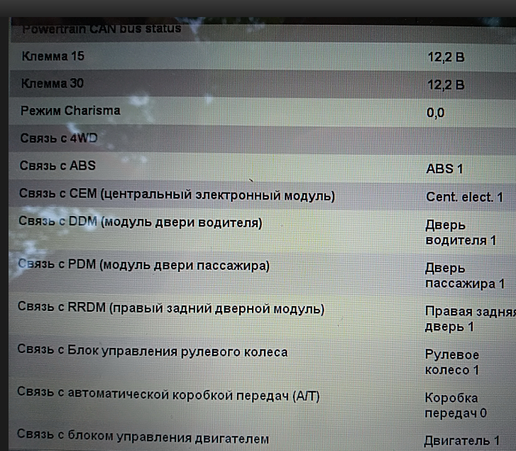

Petyanya Опубликовано 3 мая, 2018 Автор Поделиться Опубликовано 3 мая, 2018 Продолжение. Уже не заводится вообще. Блок не выходит на связь.Перепроверил питание, всё есть, шина присутствует, хотя амплитуда маловата, но в гетвее шина в двухпроводном пишет , только ошибка по коробке что нет связи. У кого Эльза под руками скажите что на проводах с вопросами должно висеть? Ссылка на комментарий Поделиться на другие сайты Поделиться
алеч Опубликовано 3 мая, 2018 Поделиться Опубликовано 3 мая, 2018 Printing from Tmplt6.htm.pdfПолучение информации... Printing from Tmplt6.htm.pdfПолучение информации... В 03.05.2018 в 19:09, Petyanya сказал: Продолжение. Уже не заводится вообще. Блок не выходит на связь.Перепроверил питание, всё есть, шина присутствует, хотя амплитуда маловата, но в гетвее шина в двухпроводном пишет , только ошибка по коробке что нет связи. У кого Эльза под руками скажите что на проводах с вопросами должно висеть? Ссылка на комментарий Поделиться на другие сайты Поделиться
shaman25 Опубликовано 3 мая, 2018 Поделиться Опубликовано 3 мая, 2018 серый\черный - плюс при зажигании. зеленый\фиолетовый - идет к блоку управления двигателем серый\белый - идет к блоку управления двигателем и к разъему диагностики - контакт 7 уровни кан-шины в норме. похоже конец мехатрону, если вскрыть, то можно найти отломавшиеся проводники идущие от корпуса к плате, но правда пайка обычно не на долго Ссылка на комментарий Поделиться на другие сайты Поделиться
shpuntik 2 Опубликовано 3 мая, 2018 Поделиться Опубликовано 3 мая, 2018 Петя, не обижайся, но это не осцилограф, а какое-то надсмехательство. Ссылка на комментарий Поделиться на другие сайты Поделиться

shpuntik 2 Опубликовано 3 мая, 2018 Поделиться Опубликовано 3 мая, 2018 В гейтвее в двухпроводном режиме шина комфорт, а коробка на шине привод. Она всегда в двухпроводном, она технически не может быть в однопроводном! Ссылка на комментарий Поделиться на другие сайты Поделиться
