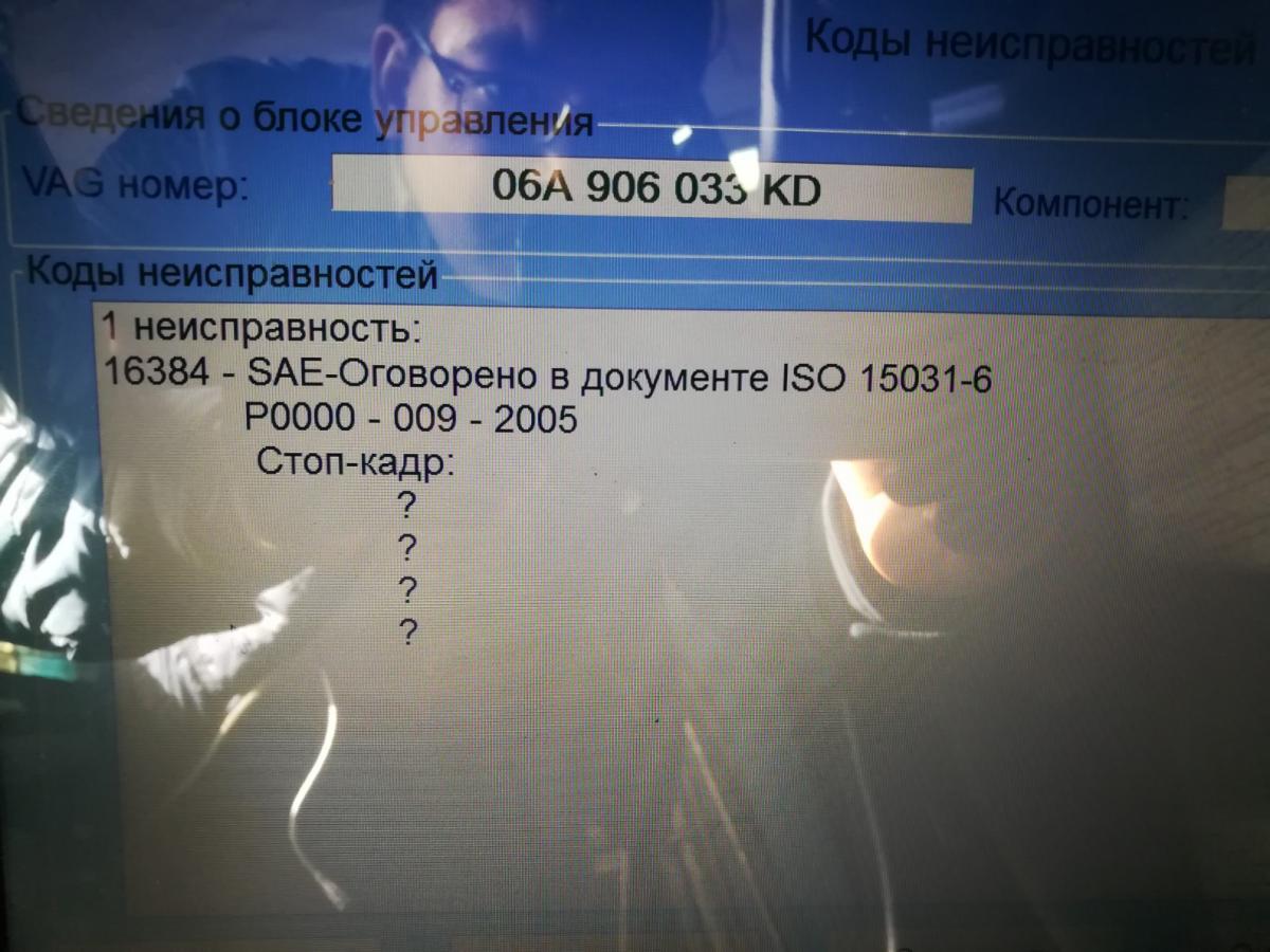

Rinluk Опубликовано 2 мая, 2018 Поделиться Опубликовано 2 мая, 2018 Добрый день. Помогите пожалуйста с проблемой. Купил машину, так понял что она чипована, едет резво. Но есть проблема если газ в пол, то машина "залипает" на передаче, все ревёт, разгона нет, потом движок может уйти в чек. После перезапуска все пропадает.Если ехать в не очень динамичном режиме, то все ок, передачи четко идут. Кто может нормально перешить авто ? Пробег 94. Лучше всего будет установка пламчгасителя, отключение и удаление СВВ, заглушка, удаление катализатора. Ссылка на комментарий Поделиться на другие сайты Поделиться
Rinluk Опубликовано 2 мая, 2018 Автор Поделиться Опубликовано 2 мая, 2018 (изменено) Фото с диагностики Изменено 2 мая, 2018 пользователем Rinluk Ссылка на комментарий Поделиться на другие сайты Поделиться

dracon Опубликовано 3 мая, 2018 Поделиться Опубликовано 3 мая, 2018 Проверить жгут проводов, который лежит между коробкой и радиатором. Ссылка на комментарий Поделиться на другие сайты Поделиться
Ranger Опубликовано 3 мая, 2018 Поделиться Опубликовано 3 мая, 2018 (изменено) Слить что залито и отдать специалисту проанализировать - только после этого можно будет утверждать, что она чипована или нет. Если чипована, то что там изменено, а иногда даже и кем))))Едет резво - это не аргумент, что ПО не родное.Хотя P0000 наводит на определенные размышления.Далее залить сток и проверить авто. Изменено 3 мая, 2018 пользователем Ranger Ссылка на комментарий Поделиться на другие сайты Поделиться
chuby Опубликовано 3 мая, 2018 Поделиться Опубликовано 3 мая, 2018 Дайте ка угадаю, есть 2 пути решения) заменить заднюю лямбду, либо залить нормальный тюн, а не со свалки с пометкой В...й А...в Ссылка на комментарий Поделиться на другие сайты Поделиться
