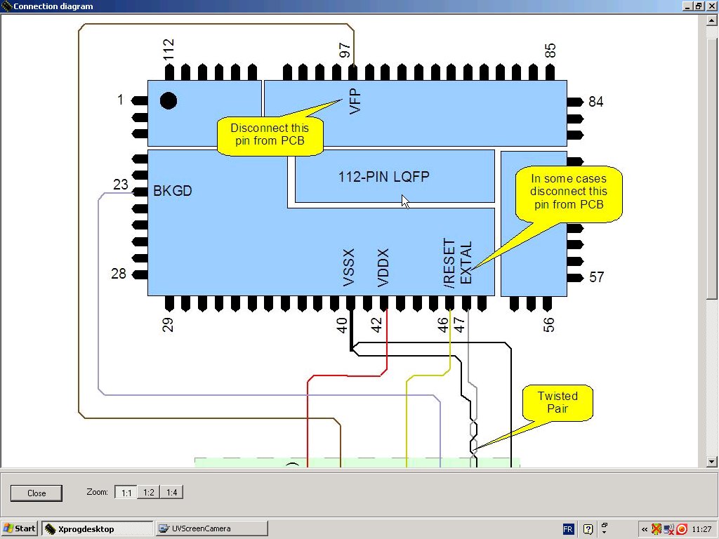

домосед Опубликовано 9 июля, 2013 Поделиться Опубликовано 9 июля, 2013 ... да не лень ,ведь по схеме не просит,где просит подниму,вот например сегодня поработал с 68нс912 d60 маска 0k13j,снова припоялся по схеме show to conekting diagram правда подал внешнее питание на прогер! читает- пишет- летает!с первого раза всё сделал! а можна уточнить-где на схеме видно, что просит поднять?спасибо Ссылка на комментарий Поделиться на другие сайты Поделиться

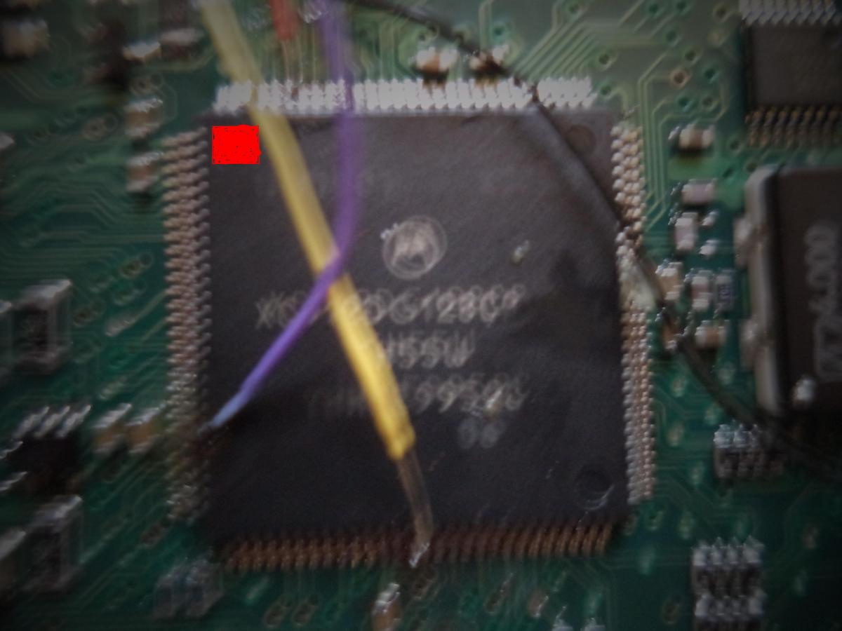

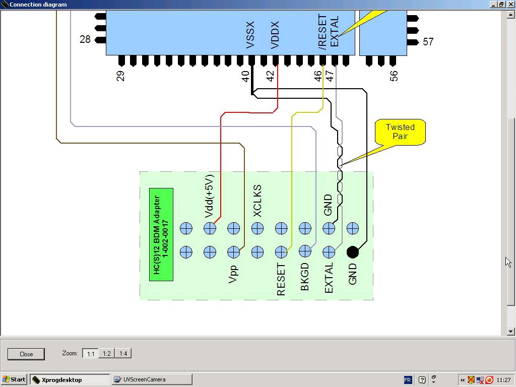

ZINZIYAHO Опубликовано 24 декабря, 2013 Поделиться Опубликовано 24 декабря, 2013 (изменено) Вроде пять проводов там надо , и EXTAL лапу от платы поднять , и провод от адаптера должен быть не экранированный , а витая пара , сантиметров десять не больше . если делать по БДМ плате то 7 проводов вот и там нужна витая пара но если без платы то 4 и там не говорится про витую пару я лапу ресет поднимал и еще насколько я понял если флэш секюрид то тогда надо использовать плату БДМ я никак не могу понять откуда начинается отчет схема подключения в ХЕЛП и схема поключения SHOW CONNECTION DIAGRAM разные сфотал я флеху подскажите пожалуйста откуда отсчет??? я делал как отмечено на фото красным но тот отсчет не совпадает с SHOW CONNECTION DIAGRAM уже и другая ошибка появляться начала bootloader initialisin error. Can t to access BDM check bdm connection погуглил у некоторых это выскакивала из за неправильного подключения вроде все подключил красный диод горит при нажатии на РЕАД а когда показывает ошибку communication error то справа в нижнем углу выскакивает это Power Surge On Hub Port a usb device has exceeded the power limits of its hub port for assistance in soving this problem click this message то есть иногда первая иногда вторая ошибка появляетсяуже другая ошибка появляться начала bootloader initialisin error. Can t to access BDM check bdm connection погуглил у некоторых это выскакивала из за неправильного подключения вроде все подключил красный диод горит при нажатии на РЕАД а когда показывает ошибку communication error то справа в нижнем углу выскакивает это Power Surge On Hub Port a usb device has exceeded the power limits of its hub port for assistance in soving this problem click this message то есть иногда первая иногда вторая ошибка появляется Изменено 24 декабря, 2013 пользователем ZINZIYAHO Ссылка на комментарий Поделиться на другие сайты Поделиться
