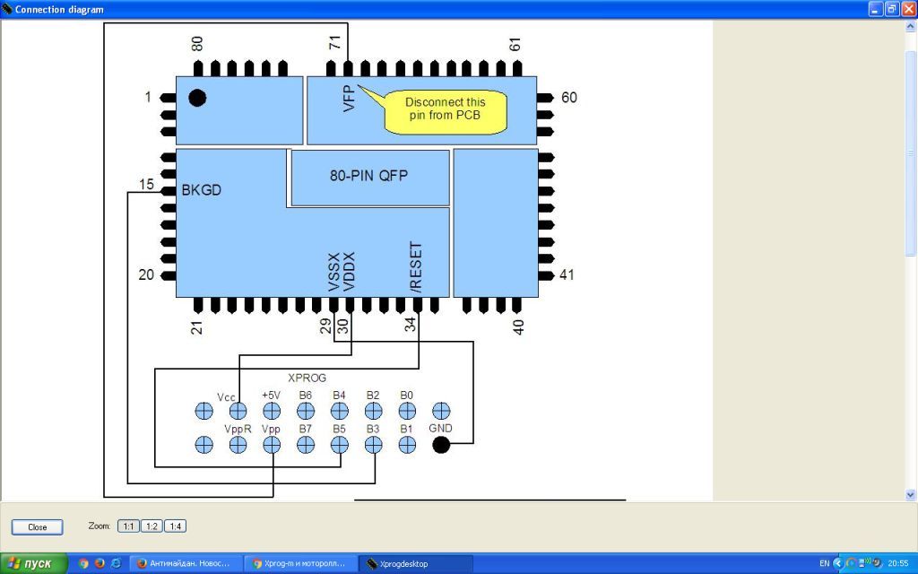

vladinar67 Опубликовано 10 апреля, 2016 Поделиться Опубликовано 10 апреля, 2016 Всем доброго дня! MC912D60CFU читается через BDM, епром пишется,а вот флэшь ни стирается ни пишется,В чём проблема может быть? Программатор 5.0 Ссылка на комментарий Поделиться на другие сайты Поделиться
harius Опубликовано 10 апреля, 2016 Поделиться Опубликовано 10 апреля, 2016 Всем доброго дня! MC912D60CFU читается через BDM, епром пишется,а вот флэшь ни стирается ни пишется,В чём проблема может быть? Программатор 5.0 Проблема в нежелании читать даташиты.. для стирания и записи флэш на этом камне надо еще один провод и +12 вольт... Ссылка на комментарий Поделиться на другие сайты Поделиться
vladinar67 Опубликовано 10 апреля, 2016 Поделиться Опубликовано 10 апреля, 2016 Даташит на этот камень есть,а вот на какой пин 12 вольт кинуть подсказали бы если не трудно,подключал всё как на схеме xprog Ссылка на комментарий Поделиться на другие сайты Поделиться
harius Опубликовано 10 апреля, 2016 Поделиться Опубликовано 10 апреля, 2016 так у вас же все на картинке нарисовано.. подключаете bkgd, gnd, reset, Vdd ну и +12... подняв ногу.. Ссылка на комментарий Поделиться на другие сайты Поделиться
vladinar67 Опубликовано 10 апреля, 2016 Поделиться Опубликовано 10 апреля, 2016 Так вс так у вас же все на картинке нарисовано.. подключаете bkgd, gnd, reset, Vdd ну и +12... подняв ногу.. Так всё и подключал и +12 на поднятую ногу подпаивал,ни стирать ни шить флэшь не хочет,в чём засада ни пойму,правда у меня там +11.8,но в даташите написано +5_+12,проблемы значит быть не должно. Ссылка на комментарий Поделиться на другие сайты Поделиться
