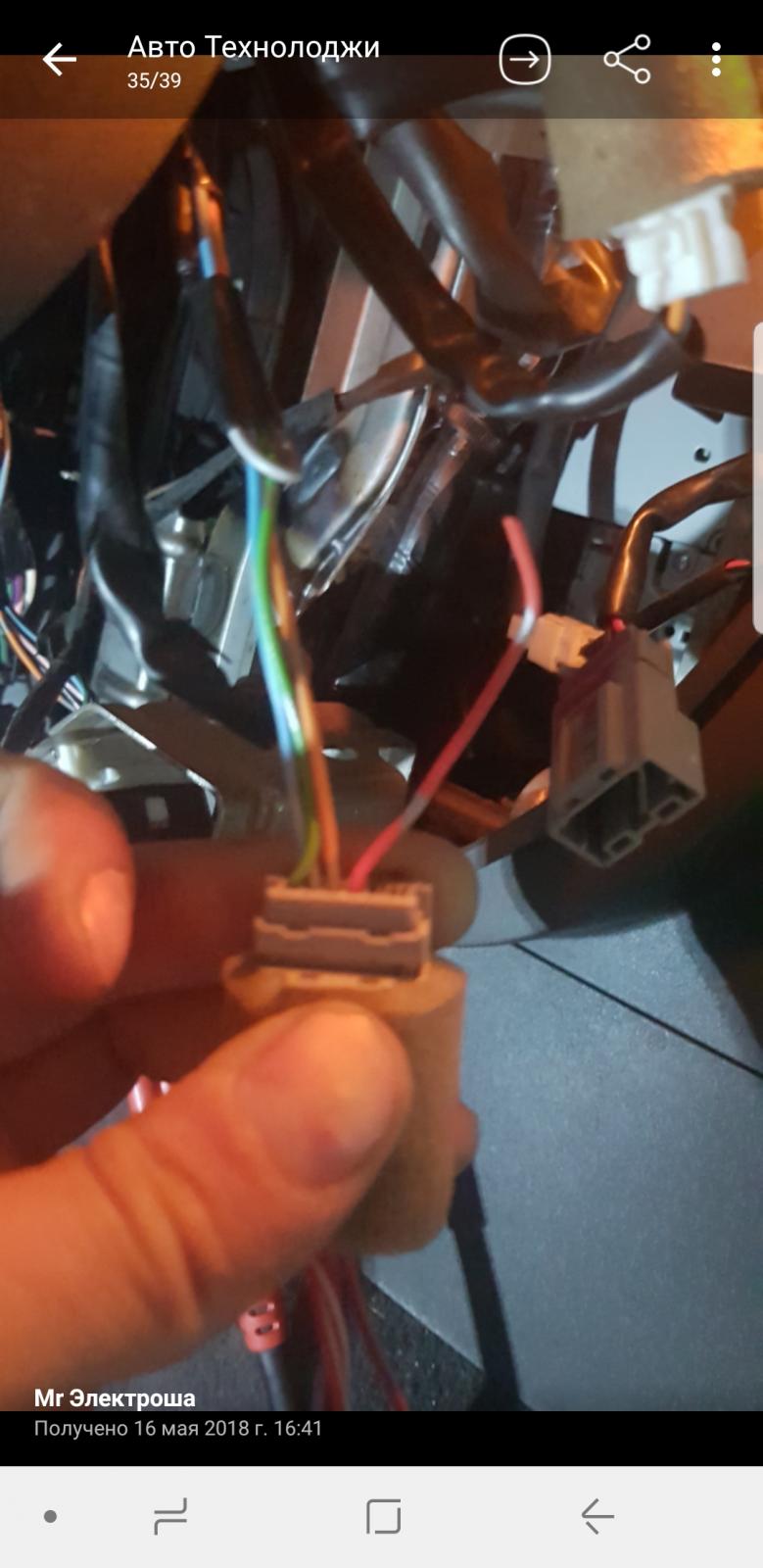

Всем спасибо . И отдельно огромное спасибо rolf5300 за подготовку чипов, за постоянные советы , толчки в правельном напровлении (я его достал названивать) проблемма в прописке в первую очередь была в перерезоном проводе концевика (нахождение ключа в замке SW KEY) ну и ОТСУ́ТСТВИЕ чипов ,)
