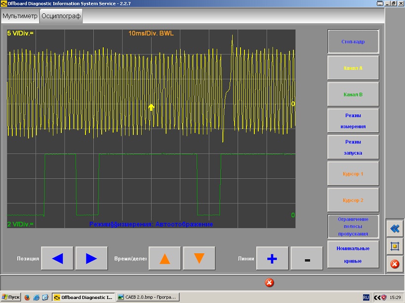

       Теперь машина у меня. Похоже массу не затянули  на двигле при ремонте и блуждающие токи )) старартера окончательно заблудились в блоке управления. А может еще как прикуривали теперь не узнаешь...  В блоке на питание проца вместо 3.3В было 4В. Проц не пострадал. Напряжение я привел в норму. Теперь заводится без ДПКВ, потом его подкидываешь и двигатель нормально ровно работает. Можно скинуть ошибки на заведенном и они не появятся. Если заглушить, то потом только схватывает на несколько оборотов КВ. Такое ощущение, что слишком рано стартер отключается, когда мозги видят подхват, кажется, покрути он еще и машина бы нормально завелась...  На прокрутке с диагностики обороты КВ и РВ видно. Если отключить, завести и подбросить ДПКВ, то с него оборотов потом на диагностике не видно, но ошибки не появляются...  Осциллограммы с обоих датчиков снимал. Все красиво. Смещение  по осциллограммам датчиков КВ и РВ по сравнению с эталоном есть, но всего 3 градуса. В блоке сигнал с КВ уходит после делителей в проц... Но и там  с ним все впорядке...  Давление в рейке сейчас в норме и на заведенную ошибок по давлению нет. Заданное и фактическое совпадают на всех оборотах.

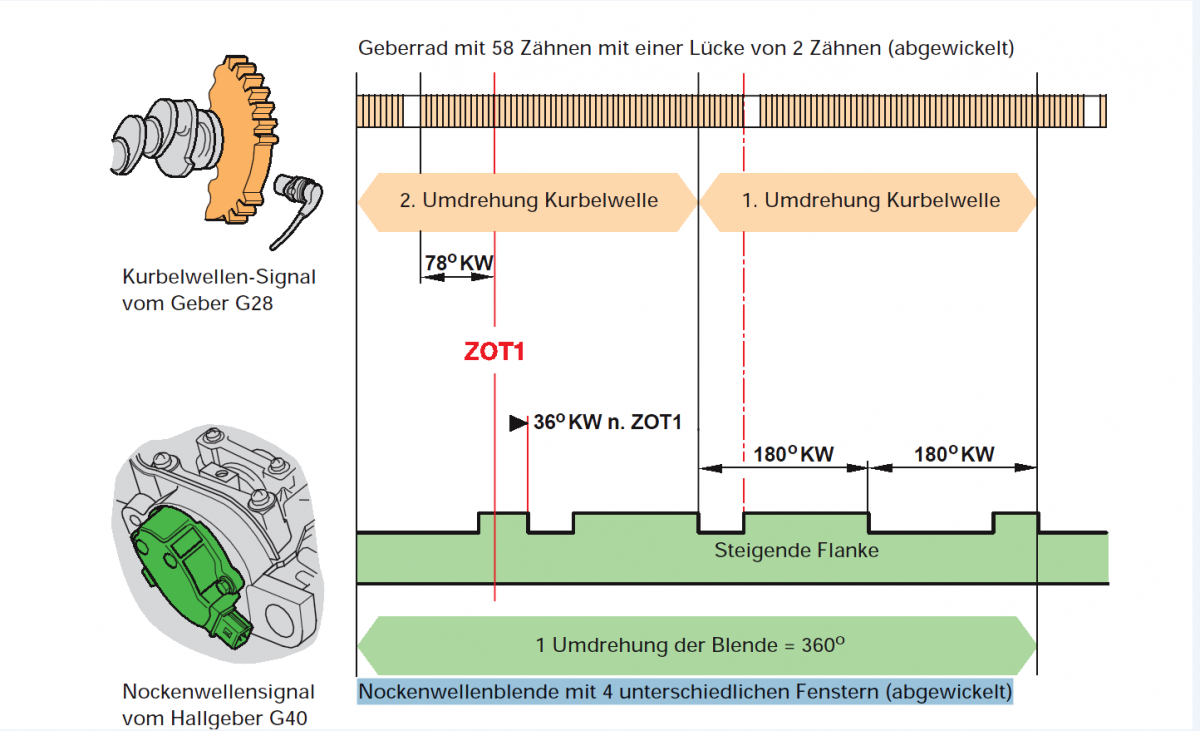

Cмотри статус синхронизации ДПКВ и ДПРВ. Скорее всего он не в норме. А дальше думай, проверяй и делай выводы.
там датчик холла только. Могу выложить потом свою. Отклонение незначительное...

      Либо глюк блока... Синхронизацию перепроверил уже десять раз по осциллограммам, зубья пересчитал все на месте и совпадает с эталоном.

Выкладывай несколько штук по возможности(запуск, заведённая).

Метку на шкиве и ВМТ в первом цилиндре совместил? При этом установочные размеры 124…126 мм и 61…64 мм на цепи подтверждаются?
Тема, куда больше бьёт искра - тупик для слабоумных, зачем тебе эти "исследования"? Ещё можно сунуть в выхлопную трубу датчик давления и занимать хернёй месяца два. Уверенность есть, что датчик колена должен быть холла, а не индуктивный? Холлы пошли позже 12 года, как мне кажется. Пробивай по ЭТКА правильный датчик на этот VIN!

Разобрался. То, что искра бьет как попало и было зацепкой. Погнуло зубья (пазы)  на задающем колесе. По всей видимости что-то упало в мотор и погнуло. Моторист утверждает, что  вероятнее кусочек натяжителя, который перед этим разваливался... Залез эндоскопом: видны задиры и вмятую перемычку.  Как назло вмяло зуб там, где пропуск идет и на осциллограмме то 57 то 58 зубов подряд было, что удалось заметить только с н-го раза. Датчик коленвала (скорее холла) какой-то видимо слабочувствительный. Вставил ради любопытства индуктивный: импульс есть, но понятно слабее чем остальные;  пустил через компаратор в ЭБУ завелась с полтыка. В очередной раз задумался о разработке функционального генератора с библиотекой сигналов. Спасла бы много времени такая приблуда.
