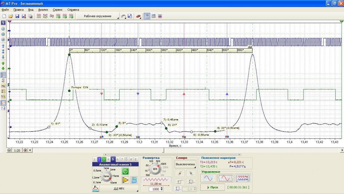

Метки правильно?
метки норм, о.45 ниче не значит, не обращай внимание
Ну предложи свою версию.На кой тогда эти умные скрипты и комментарии и практические выводы по ним? На хх противодавление выхлопа 0.45. Под нагрузкой будет побольше. ТС, посмотрите в дате фактическую нагрузку ДВС. Думаю, цифры будут завышены Изменено пользователем 052

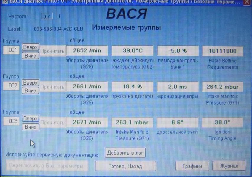

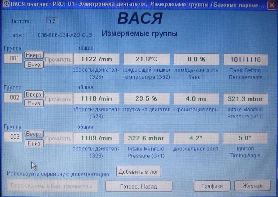

Вот параметры.
Кстати, просто не подписано давление на пике, а оно там 8 бар( по клеткам)-соответствует примерно компрессии 16 бар  . Многовато будет, да и противодавление излишнее может быть от выпускных. Выпускные клапана, может  плохо открываются от продавленных гидриков?
Заглушил EGR, проехали, вроде нормально стало, не дергается. Нагрузка на двигатель меньше стала.
А до 90 градусов прогреешь, ещё меньше станет.
