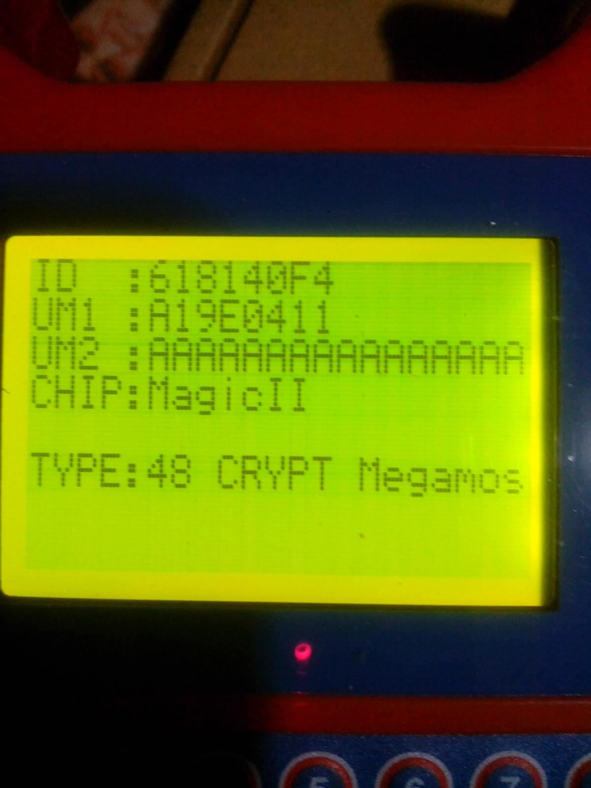

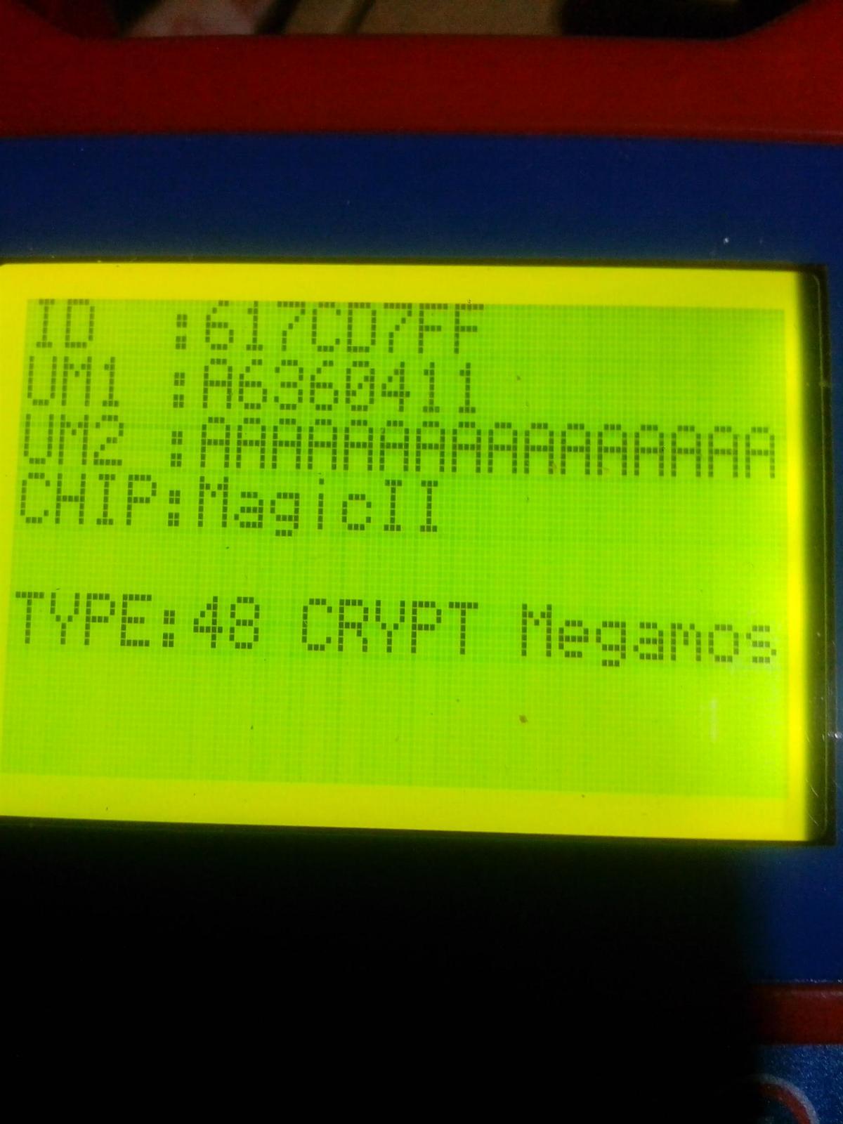

malyr13 Опубликовано 13 мая, 2018 Поделиться Опубликовано 13 мая, 2018 На Chevrolet TrailBlazer 4.2l АКПП 2005г сборка Калининград . На ИММО проводки нет совсем ,ИММО нашел под сидением . Ключи есть два ,Ок читаются ,см фото . Проводку восстановил ,вышел на диагноз ,ошибки - Р3935. Нужно помощь в запуске авто . Спасибо Eeprom AS60 Chevrolet Trailblazer 2005.BIN Ссылка на комментарий Поделиться на другие сайты Поделиться

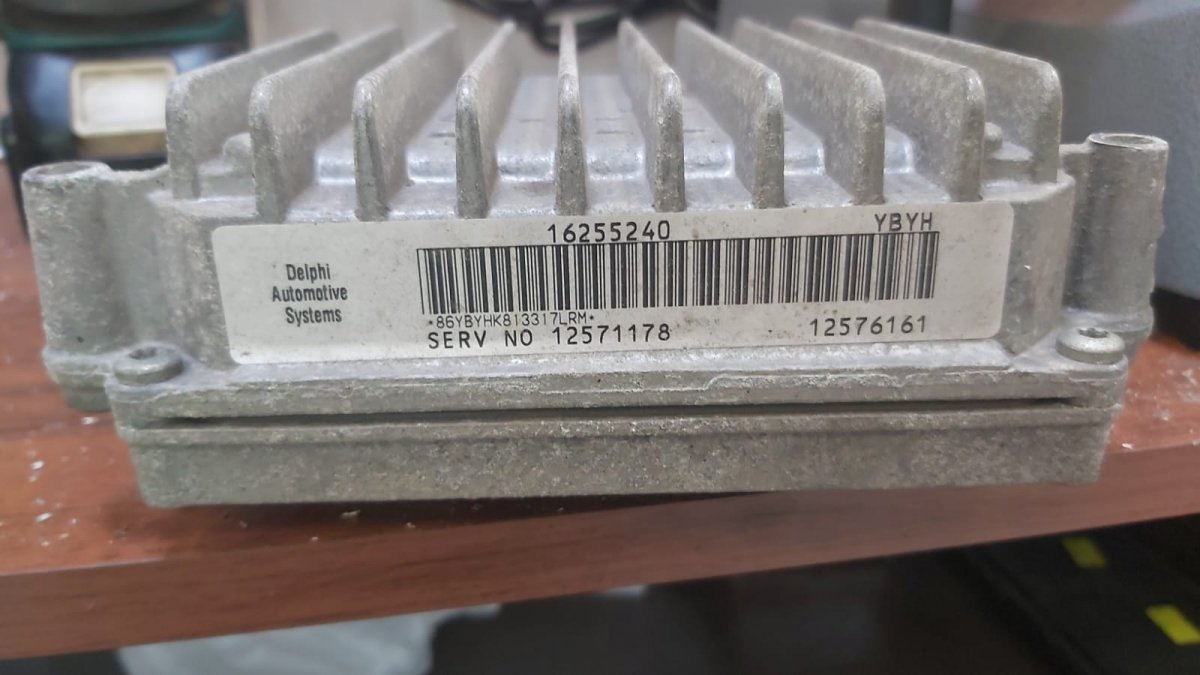

lukuabi24h Опубликовано 12 августа, 2023 Поделиться Опубликовано 12 августа, 2023 Всем привет,у меня похожая ситуания с иммо ( почти ) CHEVROLET TRAILBLAZER 2003. 4157 cm³. 201 kW. Привезли потеряшку,ручная процедура 3 по 10 не проходила, решил чипы сделать по дампу и тут пошло чтото не так😲 при щтчитки 08 все снес.Нашел донарский епром иммо,залил два ключа,лампа иммо моргает(оно и понятно ) смртрю диагностикой в иммо ошибок нет,в моторнике ошибка по коду ключа. после долгих изучений в нете как вяжут ключи и моторники,стало получаться писать кючи в моторник ручной процедурой,но моторник автоматом не синхрится.изучив дальше ,понял вся свистопляска по винам,В моторнике разобрался с вином, а вот в донорском иммо ни как.Диагностикой вина в иммо не видно,по дампу аналогично.Может кто знает как склеить два дампа между собой ( готов это мераприятие финансировать ) Или рабочая пара под такой моторник MC68HC908AS60 (3J74Y) IMMO - 2 key.bin AM29F800BB@SOP44 Chevrolet 2002 ECU orig.BIN Ссылка на комментарий Поделиться на другие сайты Поделиться
