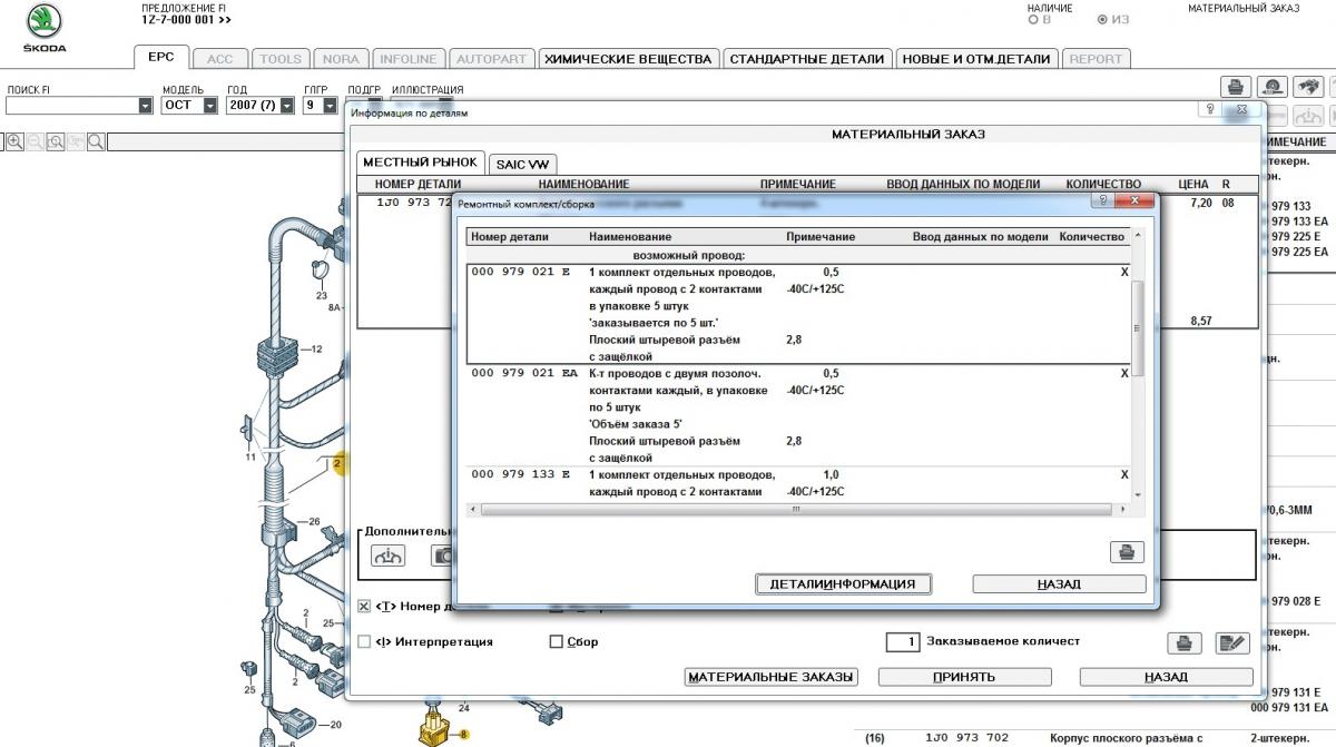

avtoteh_dnepr Опубликовано 23 мая, 2018 Автор Поделиться Опубликовано 23 мая, 2018 Искра на паре циллиндров проскакивает всегда. Одновременно 1-4 потом одновременно 2-3 и так каждый раз. Катушку меняли всборе или как любят экономисты разобрать, и заменить катушку, а коммутатор старый оставить? Там делов на 15 минут с заменой катушки !ВСБОРЕ!. Катушку подкинул, помогло? Взял свою тысячу за замену. Не помогло? Смотри гофру. Изначально ошибка была только по пропускам? Или было чтото связаное с обрывом цепи контура зажигания(не помню как звучит, давно таких не было) Ошибки были как в первом посту. Честно сказать даже и не знал, что катушку можно разобрать и что-то пытаться там искать, какой-то разъем между коммутатором и катушкой. Ставил свою, проверенную не помогло. Надо тему закрывать - переделал разъем подключения к катушке и примерно 30см заменил проводов возле катушки, и все заработало. Ссылка на комментарий Поделиться на другие сайты Поделиться
