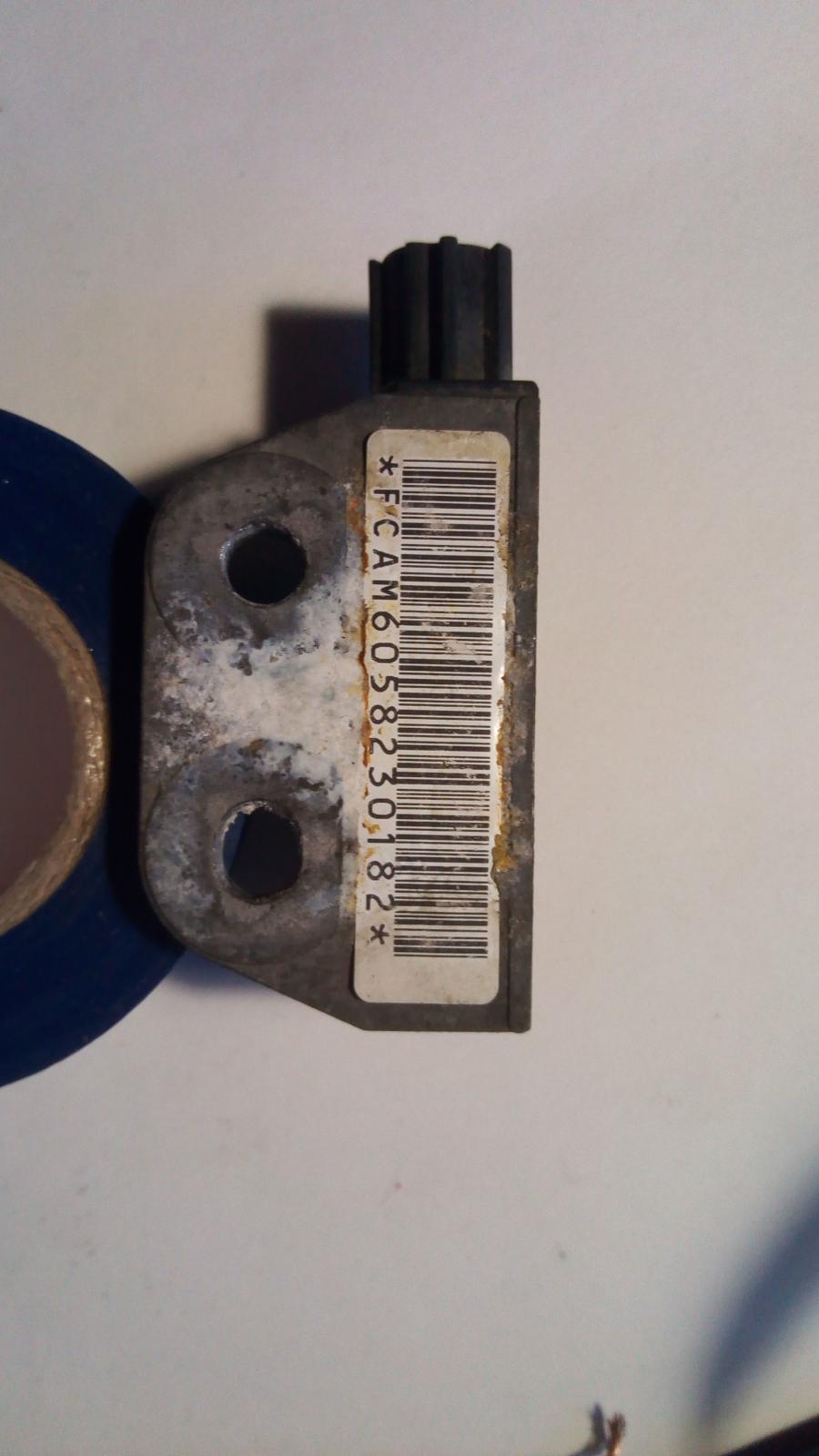

def12 Опубликовано 1 июня, 2018 Автор Поделиться Опубликовано 1 июня, 2018 В общем поменяли датчик на разборке, сначала прислали фотку и по ней я понял что это мой единственный вариант(фото ниже), некомпетентные я вам скажу люди... После установки фронтального датчика всё пришло в норму. А вот с датчиком ремня не так красиво, подобрал сопротивления чтобы только потухла пасс.лампа аирбэга, получается так - включил зажигание, потух беременный мужик на приборке и потух пасс.аирбэг, присел на пасс.сиденье и привстал - лампа пасс.аирбега загорелась и потухла.. Тему можно прикрывать. Ссылка на комментарий Поделиться на другие сайты Поделиться
