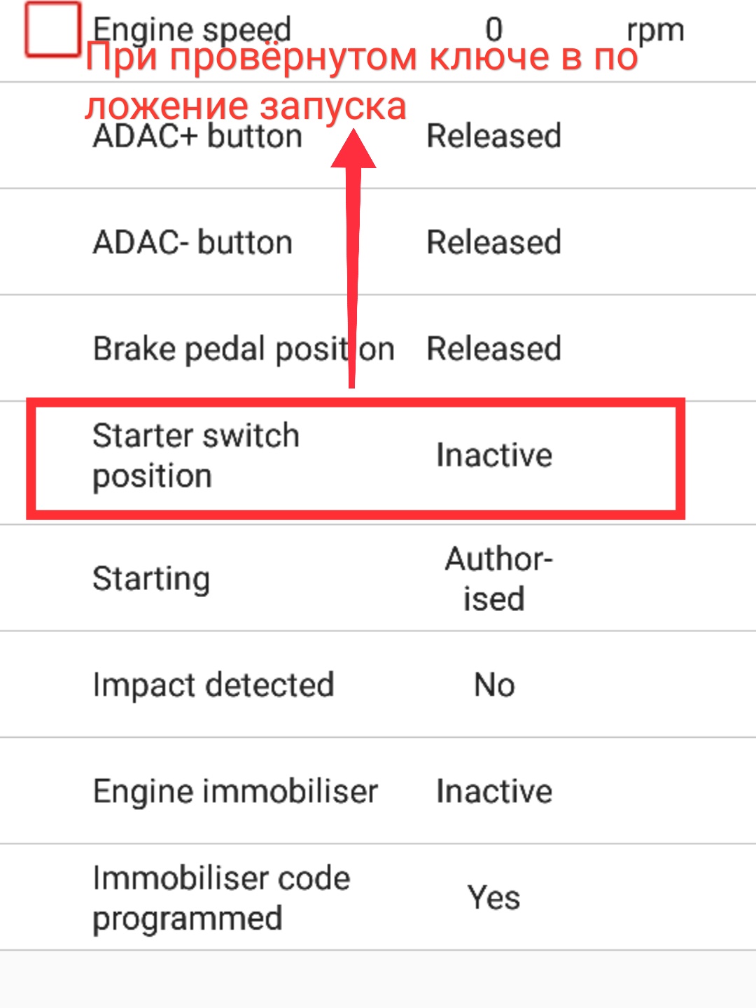

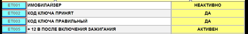

Романас Опубликовано 20 мая, 2018 Поделиться Опубликовано 20 мая, 2018 Добрый день. Некрутит стартер при повороте ключа зажигания, релюшка в салоне щёлкает, ошибок нет, иммо гаснет, старт разрешен, но строка "Активация стартера - неактивно" пишет при повороте ключа. Кидаешь провод с реле стартера под капотом на массу, стартер крутит, у меня не завелась, говорят так заводилась. Помогите пожалуйсто разобратся знанием и схемой по данному узлу. Я думаю нужно начать смотреть проводку, потом uch, эбу. Ссылка на комментарий Поделиться на другие сайты Поделиться
santei5223 Опубликовано 20 мая, 2018 Поделиться Опубликовано 20 мая, 2018 привет, первое, проверь питание на реле стартера, силовое, и управление. Второе, возможно есть реле разгрузки как на VAG х- реле - замени проверь. Третье, замок зажигания контактная группа- проверь управление стартером и питание после замка. Ссылка на комментарий Поделиться на другие сайты Поделиться

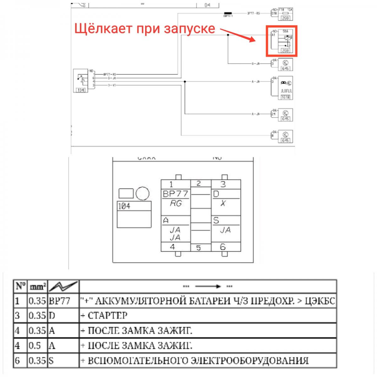

Романас Опубликовано 20 мая, 2018 Автор Поделиться Опубликовано 20 мая, 2018 С замка на bsi команда старта приходит, былобы хорошо разобратся по какому проводу приходит команда стартера на реле UCH Ссылка на комментарий Поделиться на другие сайты Поделиться

Романас Опубликовано 20 мая, 2018 Автор Поделиться Опубликовано 20 мая, 2018 Подкапотный выходит - ошибок нет, красивый. Авто после дтп, уже и ремонта кстати незаводится незавезодится. Аварийной кнопки здесь нету? :D Схему нашел, но пока непонятно как на подкапонтный команда стартера приходит Ссылка на комментарий Поделиться на другие сайты Поделиться

MASANY Опубликовано 20 мая, 2018 Поделиться Опубликовано 20 мая, 2018 ....... стартер крутит, у меня не завелась, говорят так заводилась..... + Тогда выкладывай . барграфы только другие будут .... + или починяем от булды ??? Ссылка на комментарий Поделиться на другие сайты Поделиться

Романас Опубликовано 21 мая, 2018 Автор Поделиться Опубликовано 21 мая, 2018 (изменено) При провёрнутом ключе в положение запуска щёлкает это реле вспомогательного оборудывания, не должно ли оно включатся с зажиганием, и не будут ли провода перепутаны? Пардон, скорее всего я ошибся, что на bsi команда старта приходит. Буду у авто - проверю. Изменено 21 мая, 2018 пользователем Романас Ссылка на комментарий Поделиться на другие сайты Поделиться
