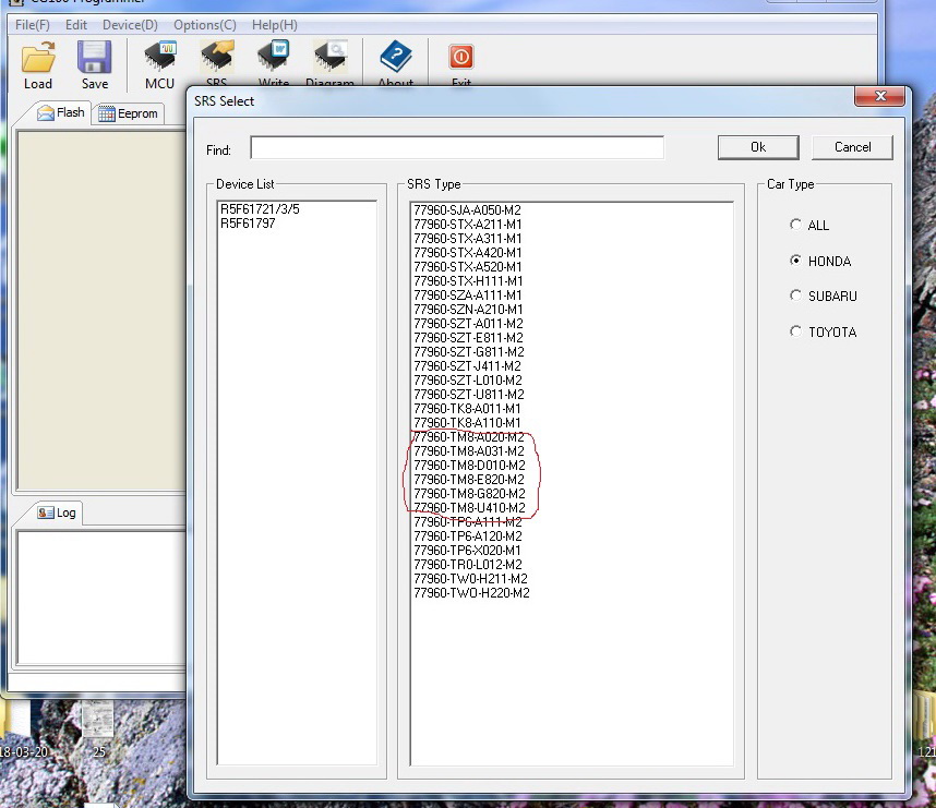

soinov.e Опубликовано 27 мая, 2018 Поделиться Опубликовано 27 мая, 2018 Добрый день . Может кто поделится схемой подключения Honda Insight SRS 77960-TM8-J420-M2 и 77960-TM8-J411-M2 ? В чем отличие комплектации ? Есть желание махнуть 420 на 411 ,возможно ли ? Ссылка на комментарий Поделиться на другие сайты Поделиться
andruxxxa Опубликовано 27 мая, 2018 Поделиться Опубликовано 27 мая, 2018 А что с родным дампом? Зачем менять? Ссылка на комментарий Поделиться на другие сайты Поделиться
soinov.e Опубликовано 28 мая, 2018 Автор Поделиться Опубликовано 28 мая, 2018 Родной после ДТП , хозяин жмот .J411 в продаже по 1000р , а J420 от 5000р , да и подчистить нечем ,в наличии китайский CG100 , там такого блока нет , пытаться теми ,что есть в списке и надеяться ,что повезет ,сыкотно . Ссылка на комментарий Поделиться на другие сайты Поделиться

soinov.e Опубликовано 30 мая, 2018 Автор Поделиться Опубликовано 30 мая, 2018 (изменено) Ну да,купить блок за 5000 плюс его почистить 5000,оригинальное решение,понятно почему клиент жмот На Дальнем Востоке очень большой выбор " целых" авто запчастей с гарантией ! Не факт ,что чистить прейдётся По факту ,блок тиранули добрые люди.Имеем обманки по 8ом ,не много ли , но ошибки по подушкам ушли , но есть две ошибки по датчикам столкновения (не правильные показания датчика удара , датчики менял на контрактные 2 раза ) при отключении блок видит , что датчик не подключен . Ошибки стираются ,лампа не гаснет ,горит постоянно , после вык/вкл зажигания ошибки появляются вновь . Где рыть ? Изменено 30 мая, 2018 пользователем soinov.e Ссылка на комментарий Поделиться на другие сайты Поделиться
