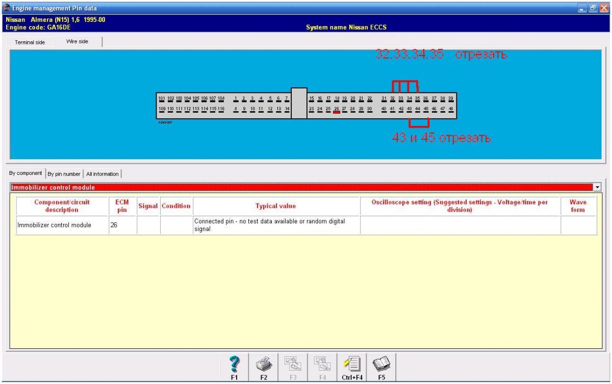

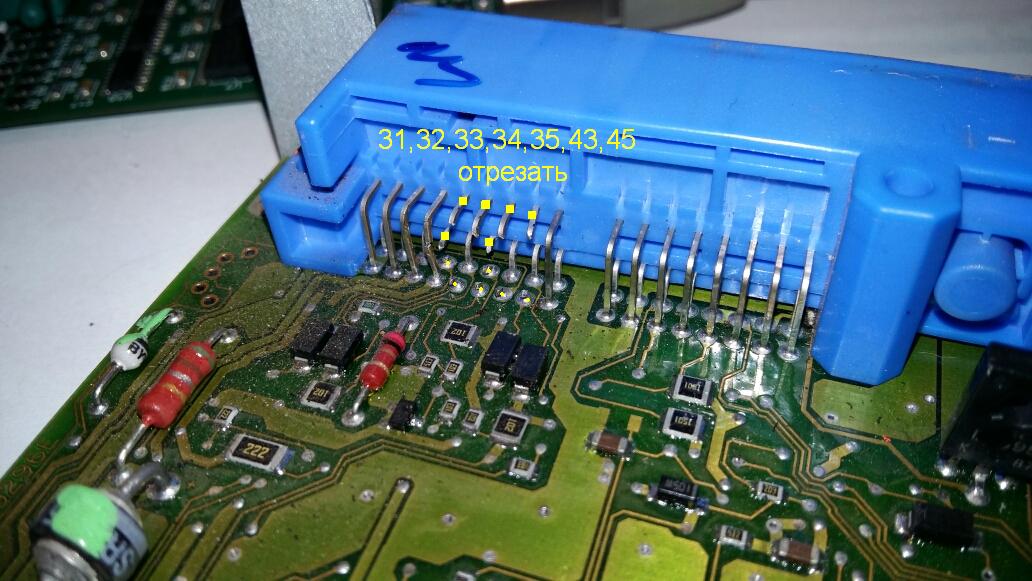

Там ещё донгл стоит вместе с иммо его тоже надо отключать после редактирования еепром! В автодате посмотрите какие ноги идут на донгл и отрежьте их!

Вот так и делал! Микросхему как редактируете??? Там один байт поменять надо и всё! Затирать ничего не надо!!!
