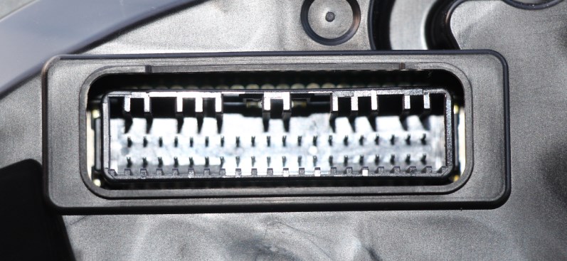

Hyundai Creta 2016 подключение на столе
Может ли кто поделиться электросхемой панели приборов, нужно подключить на столе для смотки (по диагностике) ?
Заранее благодарю !
Изменено пользователем Sebbat
Заранее благодарю !
Задняя крышка опломбирована ?
нету GDS (
крышка не опломбирована,  проц стоит D70F3524, его кроме как по диагнозе нечем делать...
если я правильно понял 39,40 +, 37 "земля", 33 can-low на 14 ОБД разъема, 32 can-high на 6
нужно ли сопротивление на кан  ?
по-моему нету, корейцы не заморачиваются, если только в дизеле
