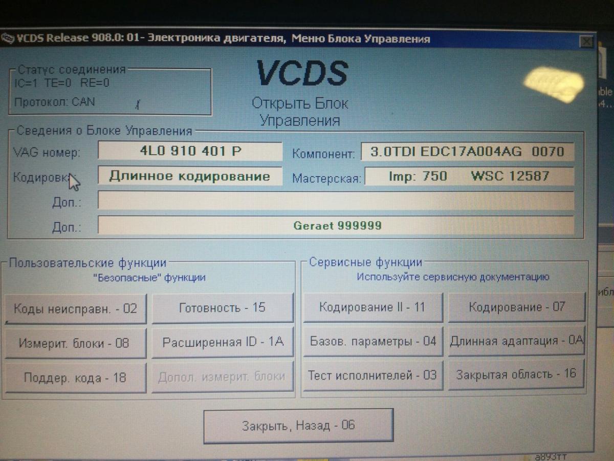

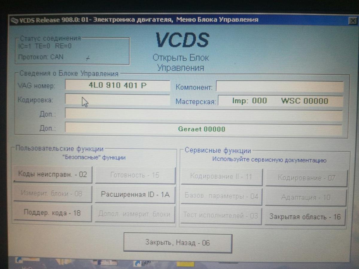

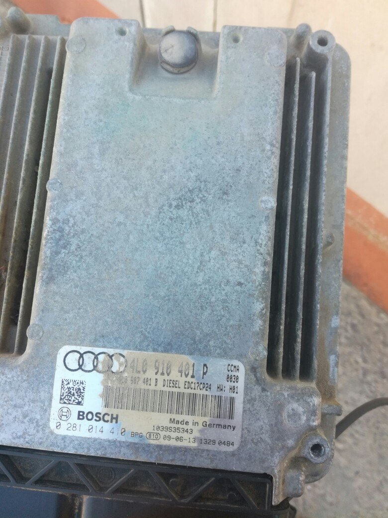

serega-x86 Опубликовано 6 июня, 2018 Поделиться Опубликовано 6 июня, 2018 (изменено) машина audi q7 3.0 Дизель блок edc17cp24 2009 приехала на эвакуаторе стартер не крутит, связи с эбу нету , в акпп и абс висят ошибки нету связи с моторником. каншину прозвонил, блок был вскрытый но полностью чистый воды и прочей ерунды не было, блок шили. связь пару раз появилась и машина завелась, потом опять тишина. вычитал прошивку в bsl загрузчик ругается на контрольную сумму. после морозилки связь на машине появляется но крутит и не заводится, потом опять связь пропадает и стартер молчит.ошибки в блоке по егр, 1 вой свечи накала , и по вентиляторам(я их сам отключил т.к когда связи нету они работают на постоянке) настоле 0.35А. в bsl читает и на горячею и на холодную. на 3 фото когда связи нету ( причем если отсоединить провода can то пишит нету ответа от блока управления ) проц феном прогревал ни к чему не привело Изменено 6 июня, 2018 пользователем serega-x86 Ссылка на комментарий Поделиться на другие сайты Поделиться
hodotaev89 Опубликовано 6 июня, 2018 Поделиться Опубликовано 6 июня, 2018 Сомневаюсь что дело в блоке, с не правильной котролькой либо нет диагностики, либо ошибка по ней Может отдать Авто кто заведет Ссылка на комментарий Поделиться на другие сайты Поделиться
chuby Опубликовано 7 июня, 2018 Поделиться Опубликовано 7 июня, 2018 Феном эти процы греть не стоит. Если есть сомнения - идете в любой ноутбучный сервис и говорите ребят надо снять поставить. Если есть жаба, говоришь шары сам накатаю. Рубля за 2 сделают. Тем самым исключаешь проц. И получаешь исключительную @блю(если не делал ни разу) Ссылка на комментарий Поделиться на другие сайты Поделиться
Zaebasto Опубликовано 7 июня, 2018 Поделиться Опубликовано 7 июня, 2018 Есть такой блок рабочий. Если интересно - в личку. Ссылка на комментарий Поделиться на другие сайты Поделиться
sponsors Опубликовано 7 июня, 2018 Поделиться Опубликовано 7 июня, 2018 на столе блок к диагнозе подключи и мониторь, будет отваливаться или нет. Ссылка на комментарий Поделиться на другие сайты Поделиться
ellecctric Опубликовано 8 июня, 2018 Поделиться Опубликовано 8 июня, 2018 bootpin сопротивление на массу вызвони Ссылка на комментарий Поделиться на другие сайты Поделиться
